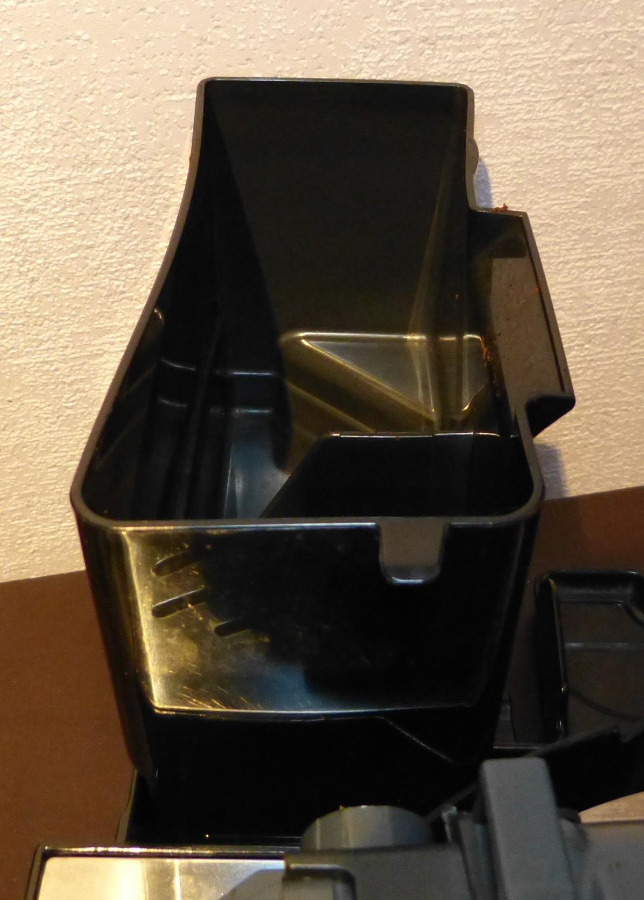

    Was auch sein kann: der Tresterbehälter ist bei beiden langen Seiten nach Innen gewölbt, also nicht 100% parallel, vielleicht läuft deswegen auch was daneben...

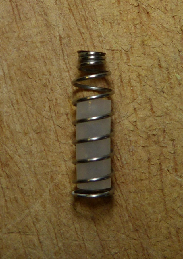

    kann das Problem schon ab Werk gewesen sein ?
    Schaut bitte mal die Bilder an, die Feder wurde schräg abgefeilt,
    der Spitzförmige Gummi ist dadurch auch schräg geworden und ein wenig
    deformiert...->
    Wie gerade muss das denn sein, damit's funktioniert ?
      196,86 kB, 588×899, 219 mal angesehen
      189,36 kB, 637×900, 189 mal angesehen
      277,17 kB, 1.440×742, 201 mal angesehen

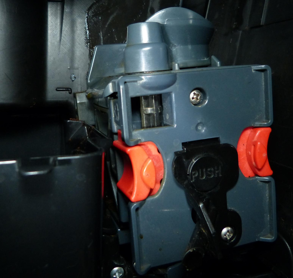

  • An diesem Tropfstop sollte nicht das Problem liegen. Überbrücke mal die Türe, dann kannst du während dem spülen oder Kaffeebrühen schauen, woher das Wasser kommt. Aber halte eine Tasse unterm Auslaufschnüdel der Brühgruppe und ziehe sie dann beim runterfahren rechtzeitig weg. Fronttüre öffnen und von oben auf die Türe schauen, dann siehst du eine "Nase" vorschauen. Diese Nase geht beim zumachen in eine Aussparung. Wenn du in diese mit einer Lampe leuchtest, siehst du den Microschalter. Diesen kannst du z.B. mit einem Stück Pappe überbrücken.
  • Hi Stefan,
    meinst du nicht, dass es daran liegt ?
    Den Microschalter habe ich schon gebrückt.
    Was die Maschine auch noch macht ist, dass sie beim Aufheizen,
    am oberen Brühkolben leicht zischt, und ein wenig dampft.
    Deutet das nicht darauf hin ?
    Wieviel Wasser darf denn nach dem Brühvorgang übrig bleiben ?
    Nach dem Kaffeebezug, wenn die Brühgruppe dann angehalten hat,
    hängen Wassertropfen, wie auf dem ersten Bild zu sehen an der Schräge, das läuft dann am Tresterbehälter vorbei,
    am oberen Brühkolben ist auch ein Tropfen.

    Ach ja, und der Tresterbehälter ist tailenförmig,
    habe schon versucht den heiszuföhnen und geradezuziehen, nichts gebracht.
    Ich bestelle mir jetzt einfach mal diese Feder und die Ventilkugel vom Tropfstop,
    und einen geraden Tresterbehälter, dann schaue ich nochmal.
    Kannst du klar mal probieren. Der Tresterbehälter ist übrigens durch die Spülmaschine so verzogen.
