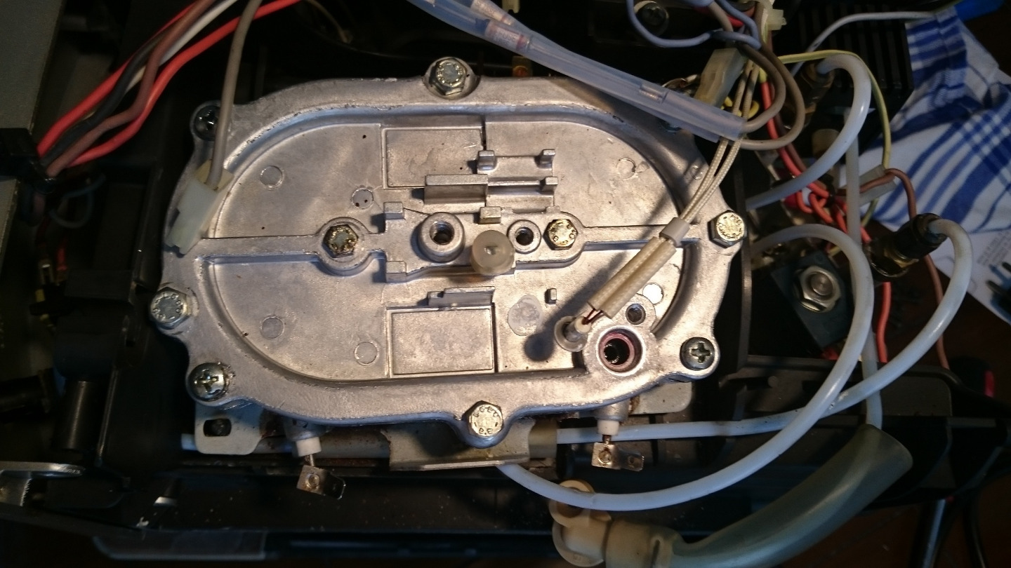

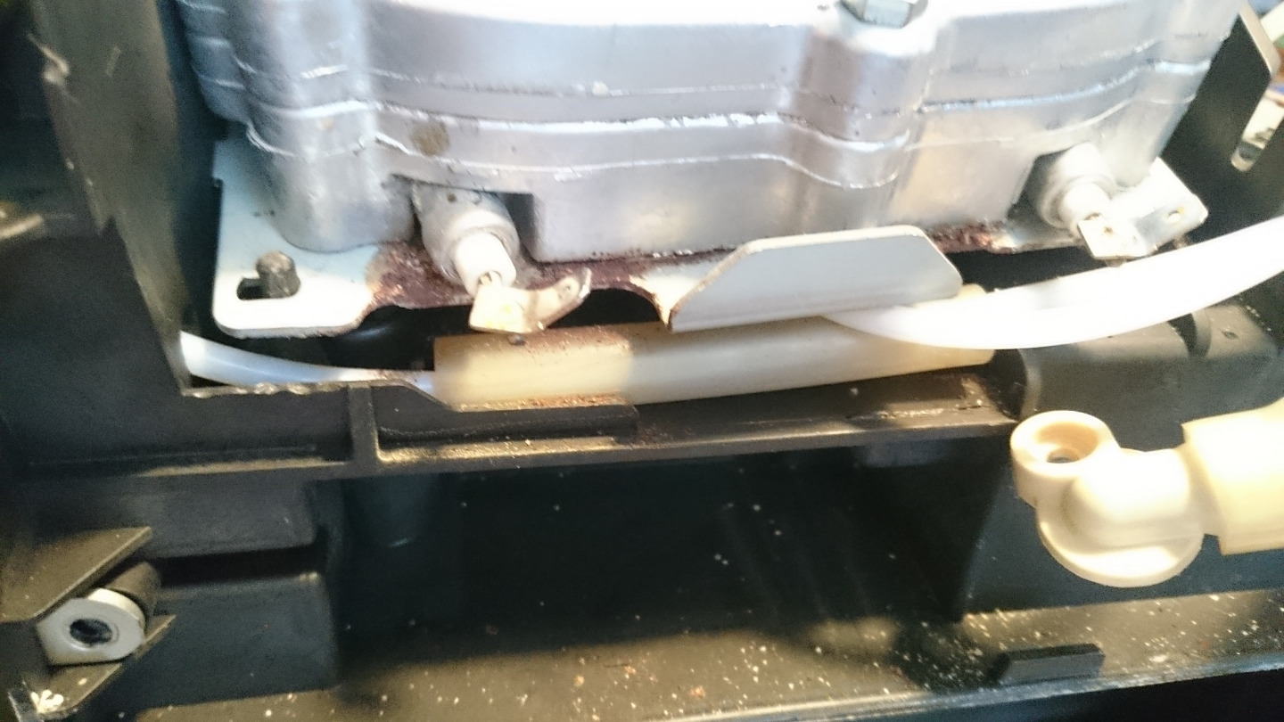

    bin gerade dabei die Maschine zu zerlegen, bin jetzt an einem Punkt, wo ich mich lieber rückversichern wollte...
    Bei meiner ESAM 3300 ist es mit dem lösen der Halteschrauben leider nicht getan, da sich Kontermutter unterhalb des TB befinden.
    Bevor ich die jetzt löse, wollte ich noch einmal nachfragen, ob das richtig ?! Ich nämlich die Gefahr, das ich diese nur ganz schlecht wieder drauf bekommen, wenn die einmal runter sind, da die Stellen sehr schwer einsehbar sind...
    Zudem sind Roststellen, wie bereits "angedroht" zu erkennen... (Siehe Fotos)...von der noch nicht komplett ausgebauten TB. Kann ja eigentlich nur schlimmer werden unten druntern...
    Habt ihr jetzt schon einen Rat? Bevore ich das Teil ganz zerlege???
    Danke

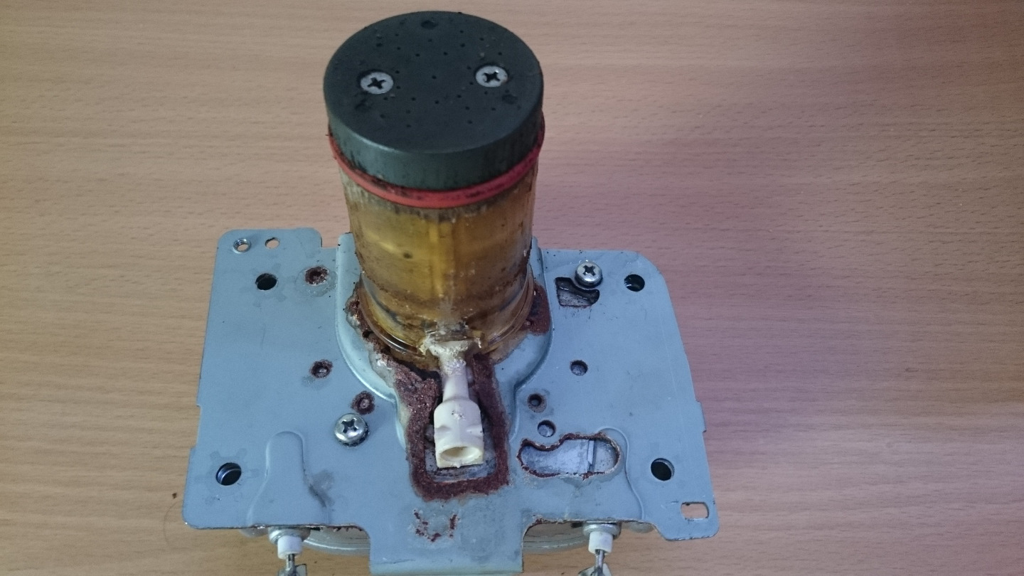

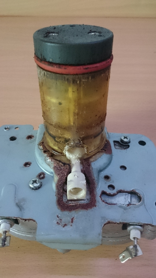

    Ok...hilft ja alles nichts...habe jetzt auch noch die Muttern gelöst und die TB komplett raus geholt...Bin etwas geschockt, das es doch sooo schlimm da drunter aussieht...

    Erstens ist die Maschine keine ESAM sondern eine EAM. Zweitens kleiner Tipp für die Muttern: Bau die Blechbrücke mit der Dampfheizung weg: links und rechts jeweils eine Kreuzschlitzschraube raus, die Verbindung der dicken Schläuche lösen, dann kannst du das nach oben weglegen.
    Jetzt solltest du dir überlegen, ob du lieber kostengünstig den Thermoblock revidieren willst oder lieber ein komplettes Neuteile einbaust. Neu je nachdem ob du EAM-TB oder ESAM-TB nimmst zwischen 50 und 80 Euro.
