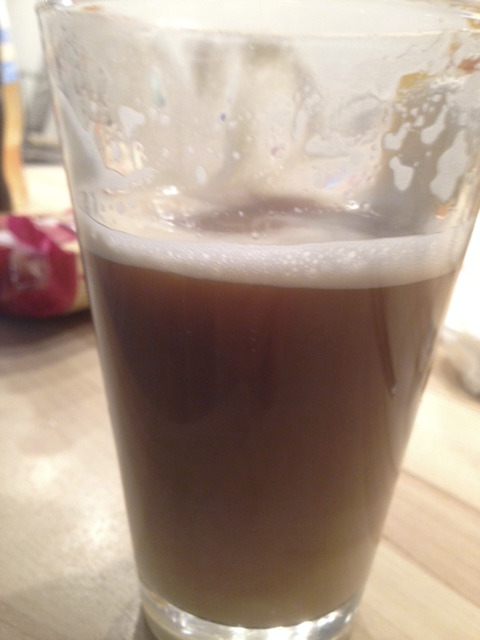

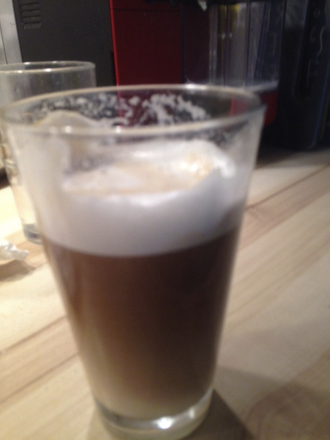

    Hier bei meiner Maschine gleich nach der Zubereitung und nach ca. 30 sekunden:
    Früher hat es bei uns auch so ausgeschaut wie oben. Gut die Milch war bissi eine andere, aber die hatten wir früher auch.
    Weitere Ideen? An die Dampfheizung bzw. Thermostate glaub ich ja nicht, weil die Milch die rauskommt hat >50 Grad, wie gefordert.

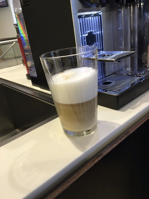

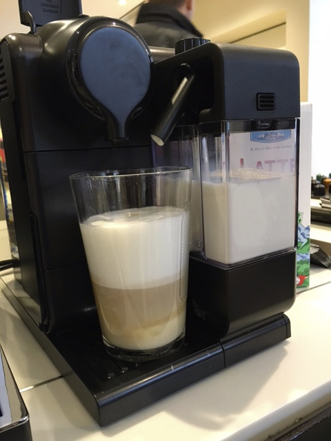

  • So, das Problem ist gelöst. Es war wieder mal, man glaubt es kaum, der Milchbehälterdeckel! Daran hatte ich zuerst nicht gedacht weil ich den ja auch ausgetauscht hatte, aber da kann man anscheinend Pech haben.
    Draufgekommen bin ich weil ich die Maschine mal in ein Nespresso-Shop getragen habe und dort mit einer anderen Latissima verglichen habe. Mit meinem Behalter haben beide maschinen gespotzt, mit dem anderen beide maschinen schönen Schaum gemacht.
    Mit etwas Streiterei hab ich den Deckel jetzt ersetzt bekommen.
