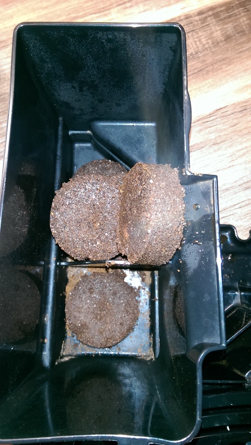

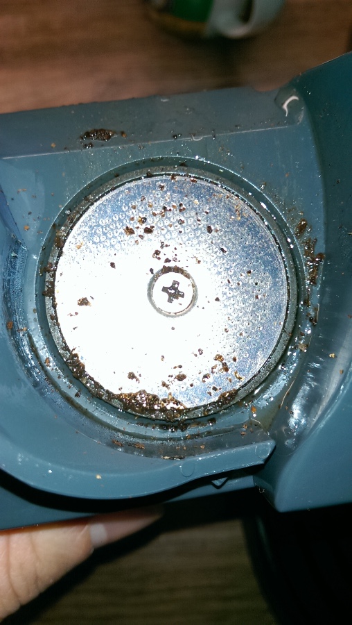

  • Danke,
    habe vorhin gleich mal meine Delonghi auseinander genommen.
    Der Überdruck Schlauch war zu habe ich gereinigt und bei der Gelegenheit auch gleich die untere Brühgruppe zerlegt, gereinigt und neu gefettet. Das der Überdruck Schlauch zu ist hätte ich nicht erwartet, da ich erst Weihnachten alles gereinigt habe...nun gut, ist eben so.Habe mal zwei Bilder mit dabei. Ich habe das Gefühl, das auf der unteren Brühgruppe doch noch zuviel rumliegt und es auch zu feucht ist. Kann aber auch sein das ich gerade extrem darauf schaue.
    Die Kaffeepads gehen in den Auffangbehälter, warum das ab und zu anders ist....muss ich mal beobachten.
    Vielleicht kann mir noch einer sagen ob das auf dem Bild mit der unteren Brühgruppe normal ist, das soviel drauf ist.
    Wie gesagt, ist vielleicht auch von mir eine Einbildung da es mir in diesem Zusammenhang extrem auffällt.
    Vielen dank schon mal.
    Rene
