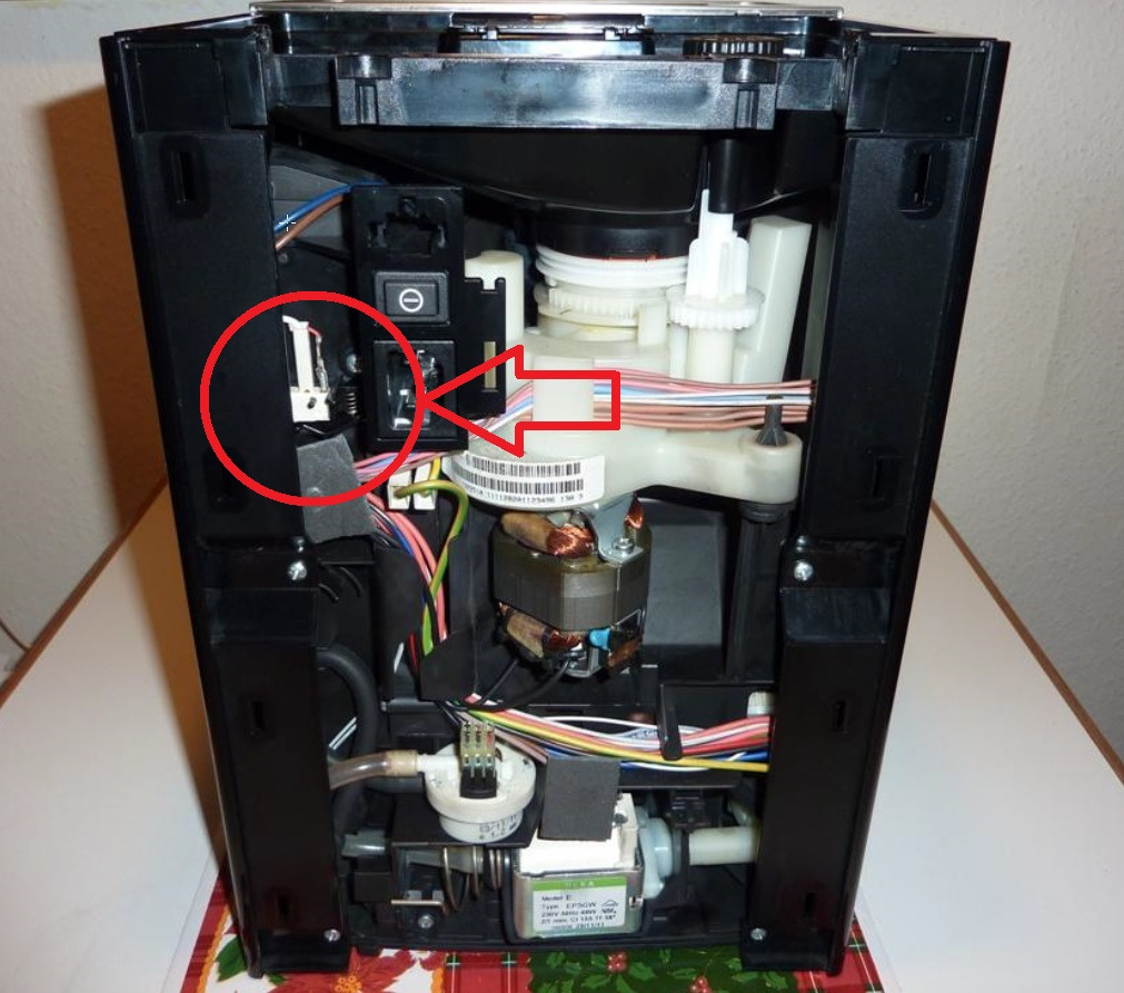

  • MikeAstra schrieb:
    Guten Morgen,
    das ist der Schalter:
    Anleitung zum Öffnen der Maschine hier:
    ECAM 26.455 Gehäuse öffnen
    Das ist doch der Schalter, der erkennt ob der Tank eingesetzt ist, oder liege ich hier falsch ?
    Wir die Füllmenge des Tanks nicht über einen Reedkontakt ausgewertet ? :1f615:
    Der "Reed-Sensor Wassertank" kostet um die 7 Euro und befindet sich von vorne gesehen auf der rechten Seite unter dem Wassertank.
    Gruß,
    Chris
    De Longhi ECAM 26.455.MB

  • Ich würde den Reedkontakt mal von hinten mit einem starkem Magneten betätigen.
  • Hallo zusammen,
    wir haben dank der Anleitung das Gehäuse geöffnet und den Reedsensor geprüft. Dabei haben wir festgestellt, dass sich die Steckverbindung vom Reedsensor an der Platine gelockert hat. Also ordentlich reingesteckt, alles wieder zusammengebaut und siehe da, es erschien wieder die Meldung "Tank füllen" bei leerem Tank. Somit lief das Entkalken nun ohne Probleme.
    Also super Seite, danke nochmals!

    PS: Ich habe Reed-Sensor ausgeschraubt und mit Magnet betätigt.... Jetzt Entkalkung fertig geworden!!
    Also Reed-Sensor Wassertank Neue Kaufen??? oder???
    Dieser Beitrag wurde bereits 1 mal editiert, zuletzt von ewim ()
  • Diesen Schwimmer gibt es nicht einzeln, da brauchst du einen neuen Wassertank. Oder den Schwimmer neu magnetisieren, falls du die Möglichkeit dazu hast.
