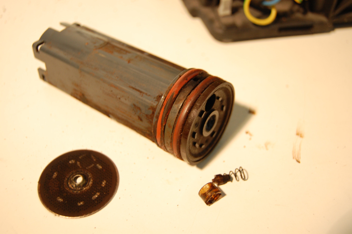

  • Ich bin jedesmal am verzweifeln, wenn ich das rausmachen muss. Am besten in der Mitte den Stift eindrücken, dann kannst du mit irgendwas rein und vorsichtig hebeln.

  • Das mit dem Cremaventil ist echt so ne fiese Sache....beim ersten mal musst du da echt "mutig" sein...ich dachte mir mehrfach "jetzt ist es gleich kaputt" - das kann teilweise ganz schön fest sitzen. Ich nehme dazu einen kleinen Schraubenzieher, drücke den Stift in der Mitte nach unten und hebel dann mit dem Schraubenzieher ( den ich dann da reingedrückt habe wo der Stift vorher war ) im Kreis herum das Ventil nach oben.

    danke für den Tipp, auch an Stefan für das Entfernen des Crema-Ventils...wenn man weiß wie es geht, ist es gar nicht so schwer....das Ventil selbst kann aber auch nicht für den Fehler verantwortlich sein, da war nichts verstopft oder so...
