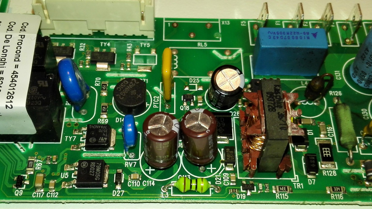

MikeAstra schrieb:
Reparabel oder Mülltonne?

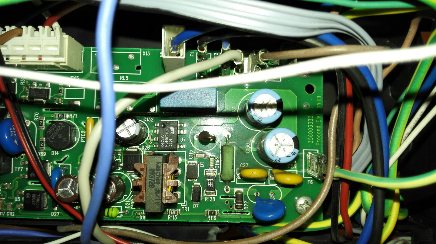

Kannst du kurz beschreiben was los ist mit der Platine? Macht er noch ein normaler "Initialisierungsfahrt"?
Gruss, Roland

MikeAstra schrieb:
Servus Roland,
folgendes habe ich an dem 79M05 gemessen:
- oberer Pin: 0V
- mittlerer Pin: schwankt zwischen -2 bis -4V
- unterer Pin: schwankt zwischen 0 bis -1V
