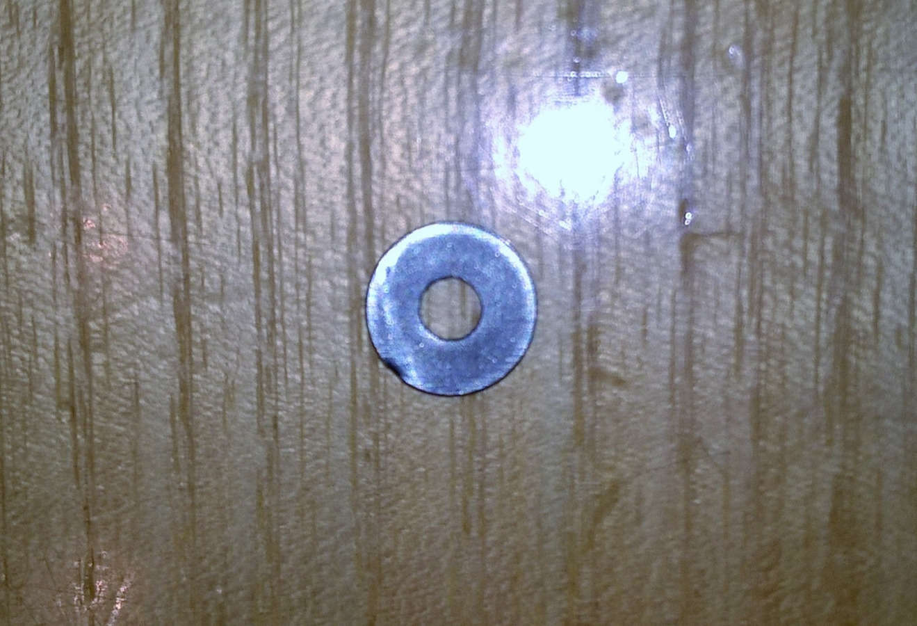

    Durchgang. Kann es sein, dass der untere Endschalter evtl. ungenau schaltet und deswegen die Brühgruppe bis nach oben an den Endschalter fährt und nicht in Grundstellung? Als ich am Anfang der Reparatur
    die neue Spindelmutter einbaute, fand ich an der Verfahreinheit der Brühgruppe eine Beilagscheibe (klebte am Fett), die ich aber zu 100% nicht ausgebaut habe. Wird wohl ein Überbleibsel der letzten Reparatur sein. Siehe Bild.
    Leider nein. Probier mal den Reset unter 5.2 aus.
