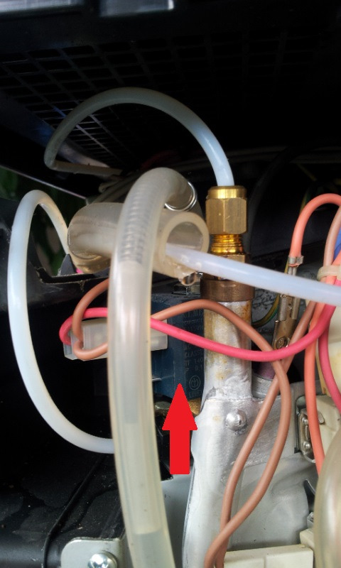

  • Vey schrieb:
    Ganz genau kann ich die Stelle oder Dichtung nicht lokalisieren
    Musst du aber, wenn du weiterkommen willst. Könnte am hinteren Magnetventil liegen.

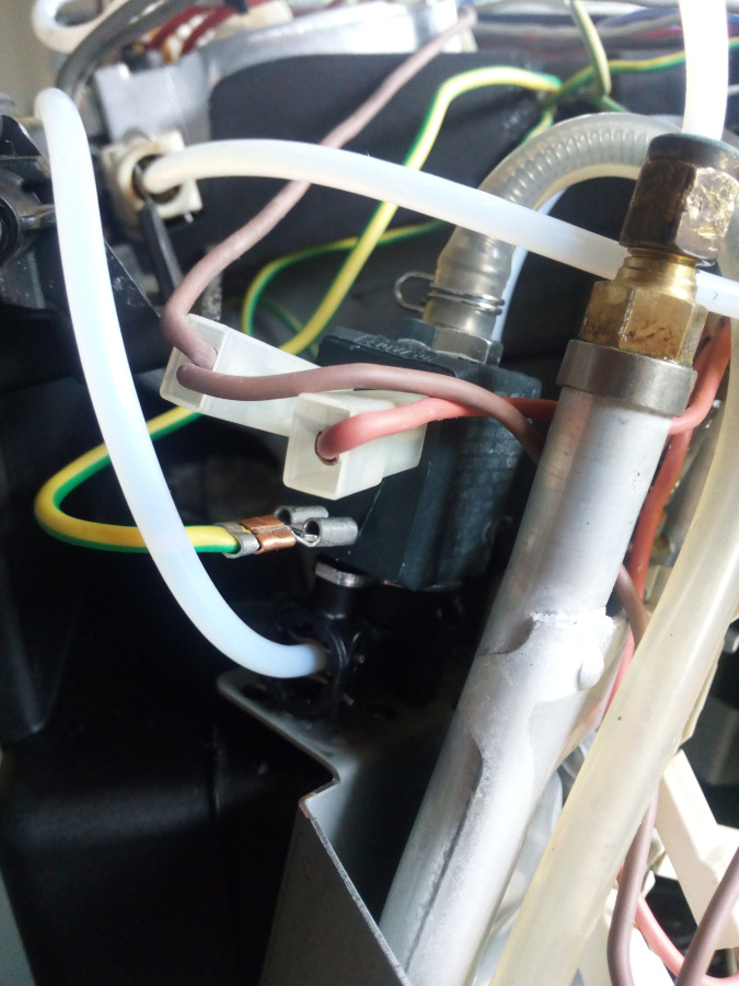

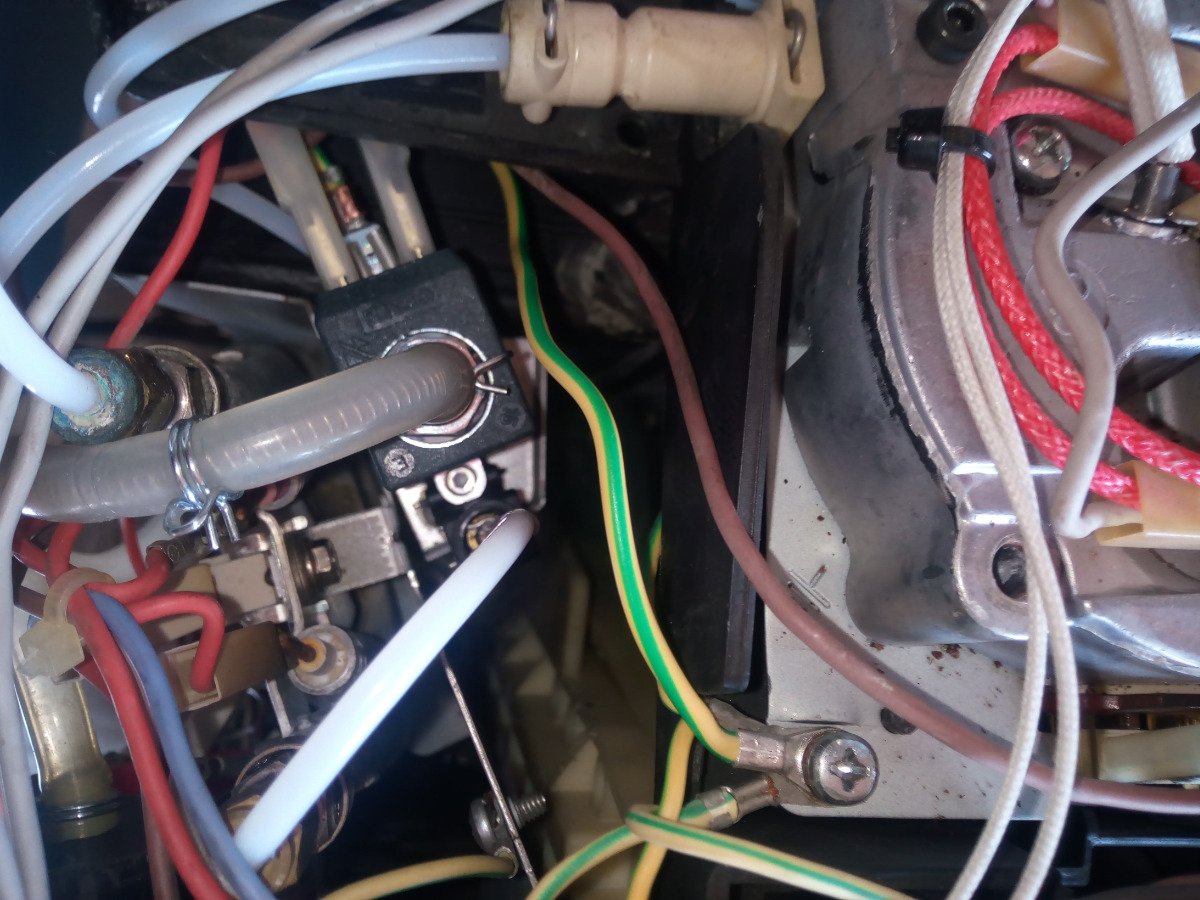

  • Passt alles, was du geschrieben hast. Nimm zur Befestigung eine Gehäuseschraube mit den 2 Zahnscheiben von den alten Befestigungsschrauben. Und du mußt auf die Ventilspule noch einen zusätzlichen Schutzleiter anschliessen, da der neue Korpus aus Kunststoff ist und damit nicht mehr automatisch durch das Blech geerdet ist.
  • Den beiden gängigsten Webshops habe ich es vor geraumer Zeit geschrieben, einer hat das bestätigt aber trotzdem nicht mit aufgenommen und einer hat keinerlei Reaktion gezeigt.
  • Vielen Dank für den Hinweis!
    Ich hab mir zwischenzeitlich aus Zahnstochern provisorische Dübel gebastelt und damit meine Schrauben fest bekommen. Die Maschine läuft wieder super, es ist alles dicht und der Milchschaum kommt wieder genau so, wie er soll.
    Zur Erdung - Stefan kannst du mir einen Schutzleiter empfehlen (bzw. einen Shop, über den ich das richtige Teil beziehen kann) und gibt es eine Anleitung, wo und wie ich das dann noch anbaue? :1f642:
    Und - kann ich bis dahin die Maschine schon laufen lassen, bzw. worauf muss ich zwischenzeitlich achten?
    Vielen Dank und guten Start in die neue Woche!
  • Den Schutzleiter musst du dir selbst anfertigen, den habe ich noch in keinem Shop gesehen. Ventilseitig brauchst du eine Flachsteckhülse, andere Seite einen passenden Ringkabelschuh. Schutzleiterkabel muss hitzebeständig sein.
