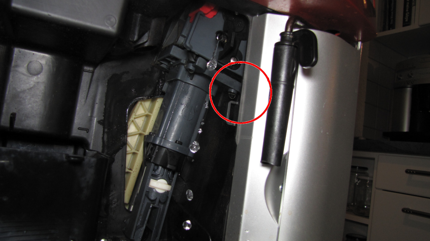

    Meine ESAM verliert Wasser.
    Vorangegangen war der Austausch des Thermoblocks, weil der Kaffee nicht mehr richtig heiss war.
    Da der obere Brühkolben des alten Thermoblocks noch gut war, habe ihn ihn revidiert (gereinigt, neue Dichtungen etc.) und das Ganze wieder eingebaut.
    Ergebnis: Kaffee wieder heiss, aber viel Wasser in der Tropfschale.
    Da ich in letzter Zeit zuviel an DeLonghis rumgebastelt habe, habe ich kurzerhand einen neuen
    oberen Kolben gekauft ... und eingebaut.
    Leider ohne Erfolg.
    Die Schläuche bzw. Raccords sind dicht, trotzdem verliert die Maschine Wasser ... natürlich liess sich das Ganze NICHT ablichten ... trotzdem mal ein Bild anbei ... da, wo der rote Kringel ist,läuft Wasser aussen an der Brüheinheit entlang ... aber WARUM?
    Habe schon gegoogelt ... da war zu lesen, dass der Themoblock vielleicht leicht verkantet eingesetzt ist ... man möge bei offener Wartungstür die Brüheinheit hochfahren, dann den Stecker ziehen und den TB festschrauben ... auch DAS habe ich probiert ... ohne Erfolg.
    Ach ja: die Brüheinheit ist auch sauber, leichtgängig und frisch gefettet
    WER weiss Rat!
    Danke vorab.

  • Tausch mal die BG, evtl hast ja den Gummischnüdel zwischen BG und Auslauf vergessen?
  • Fritzemann schrieb:
    Du meinst dieses schwarze Gummi-Röhrchen (in der Brühgruppe)?
    Gibts die eigentlich irgendwo auch einzeln zu kaufen?
    Ja und nein. Hast du nicht noch eine BG?
  • Yep ... müsste noch eine zerlegte aus ner geschlachteten EAM hier haben ...
    und 2 aus laufenden EAMs.
    mal testen. Den Gummischnürchel kann ich mir auch selber dengeln.
    Doof ... bei der zerlegten fehlt das "Snüffelstück" auch ... meinst Du, es kann wirklich daran liegen?
