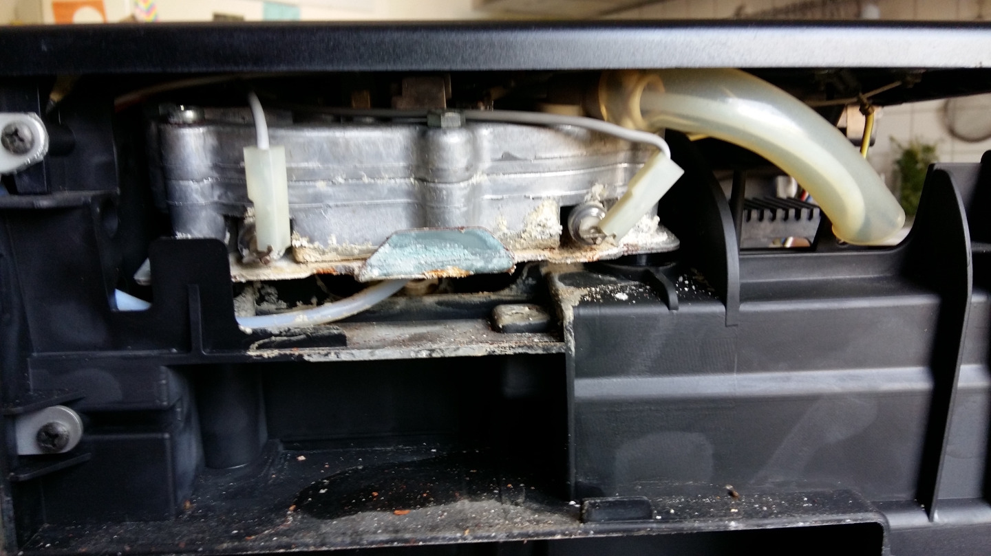

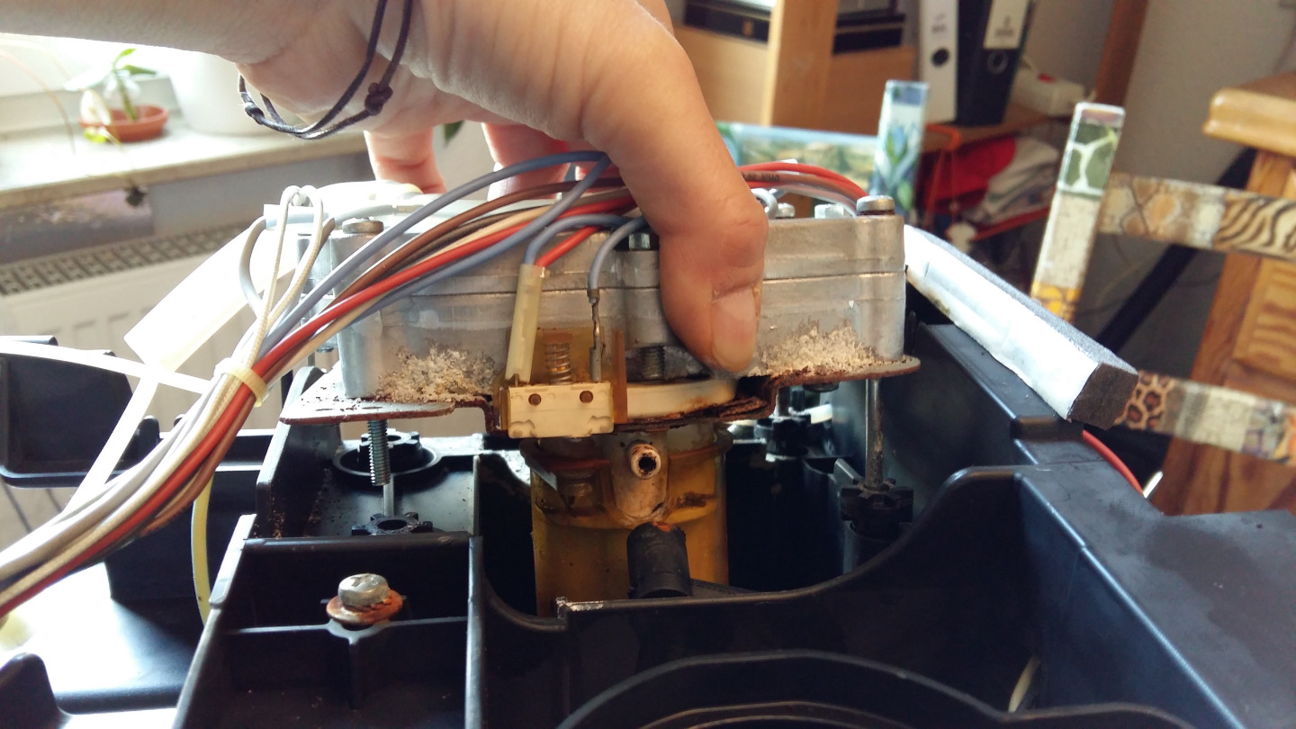

  • Also, ehrlich, mein erhoffter Kaffee für heute ist in weite Ferne gerückt.
    Das Bild anbei zeigt wohl das ganze Ausmaß und der Wiedereinbau verspricht spannend zu werden *schwitz*
    Schwarze Dichtungen kann ich immer noch nicht entdecken und das der Auslauf des Wassers hiervon rührt ist nun aber wohl eindeutig.
    Tipps?, lieber Stefan?
    Grüße von einer nunmehr doch mutlosen thetys

  • Für den EAM Thermoblock haben wir leider keine Anleitung, aber unter komtra.de oder juraprofi findest du die passende Anleitung. Als erstes den Thermoblock komplett ausbauen und probieren, ob die Schrauben vom Blech noch aufgehen. Auch die Schraube vom Eingangsraccord.

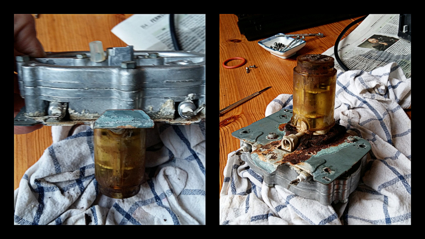

  • So, hier ist nun wohl einer meiner letzten Kaffees....aber solange sie so rauskommen und auch schmecken...mmmh.
    Vielen Dank einstweilen für die Unterstützung lieber Stefan, gebe für heute auf.
    Vielleicht magst mir noch sagen welchen Sinn das Öffnen des TB hat, lässt sich hier denn noch was tun nach dem Bild was ich zuletzt sandte zu urteilen? :2615:
    Viele Grüße
    thetys

  • Falsche Reihenfolge, wenn es dumm läuft ist der Thermoblock garnicht oder nur unter größten Mühen zu retten.
