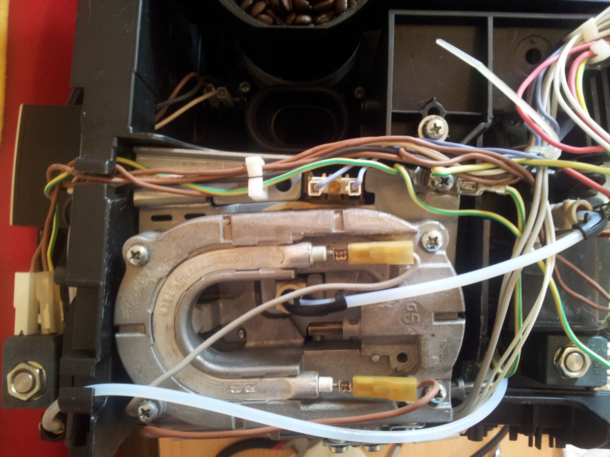

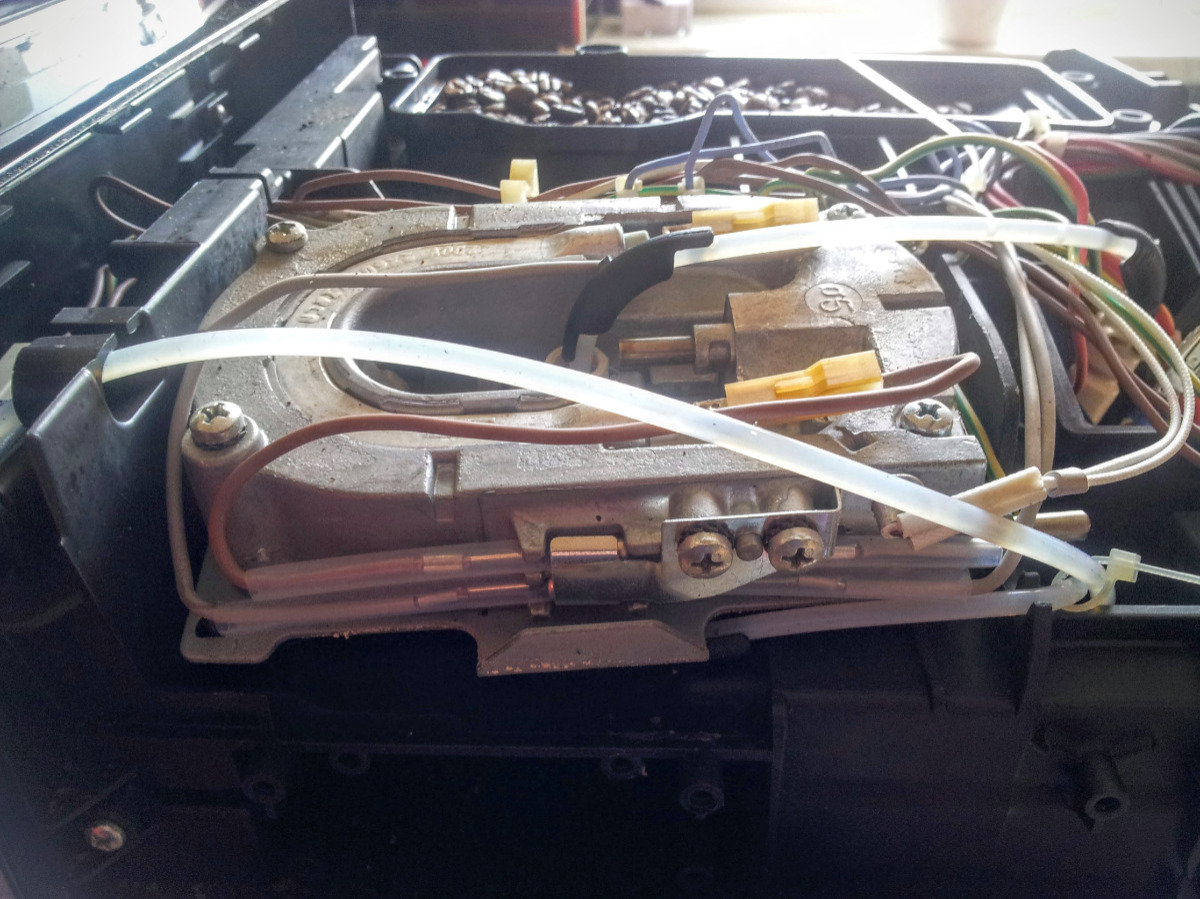

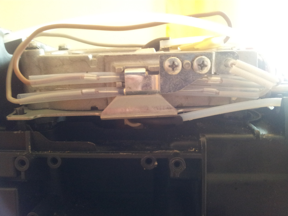

So, jetzt habe ich noch Mal den oBK ausgebaut und geprüft. Meine Vermutung war, dass ich evtl. die beiden Kabel (grau) am Microschalter vertauscht hätte.
Habe dann auch nochmals alle Wege gespült, neue Dichtungen rein und gefettet.
Nach dem Zusammenbau jedoch das selbe Spiel. Das Wasser läuft nach dem Einschalten/Ausschalten (Spülvorgang) über den Überlauf (schwarzer Schlauch) in die Abtropfschale.
Bin langsam am verzweifeln, doch ich gebe niemals auf!
So sieht es jetzt im zusammengebauten Zustand aus:
