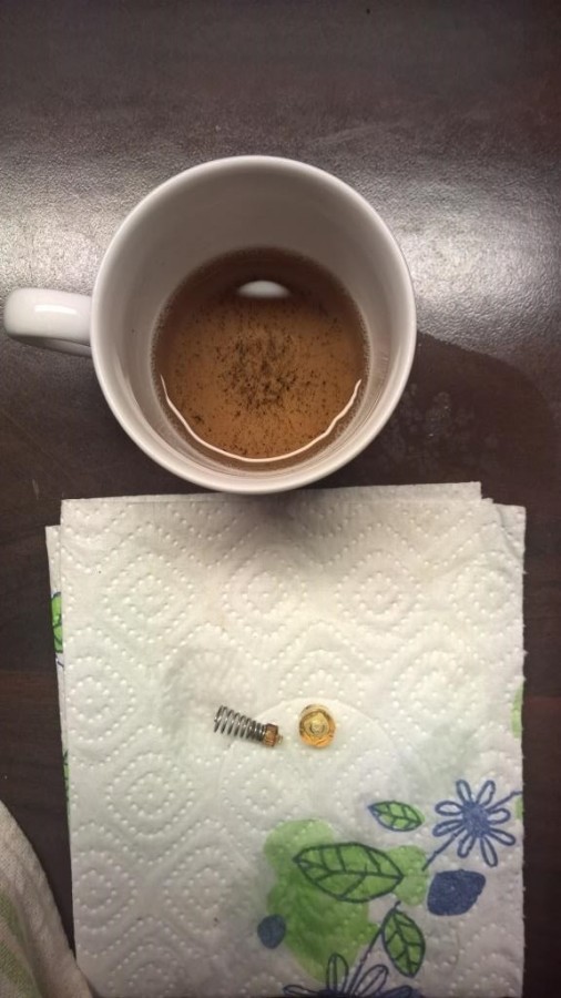

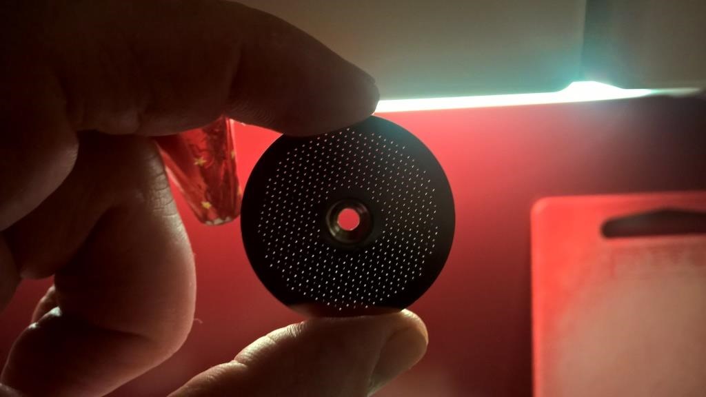

    Ich kann mir echt nicht erklären, wie das sein kann. Ich habe also noch einmal die Brühgruppe herausgenommen und zerlegt. Da ich ja zwei Brühgruppen habe, dachte ich mir, egal, schei.. drauf und gib der mal reinigungstechnisch saures. Alles noch einmal blitz blank poliert. Den zerlegten Kolben, das demontierte Brühventil und das Sieb wurden in einem Gastro Küchenspezialreinger, einer von der groben Sorte, eingelegt.
    In einer Espressotasse habe ich 1cm puren Reiniger eingefüllt und die drei Teile des Cremaventiles eingelegt. In die Untertasse der Espressotasse wurde der Reiniger auch geleert und das Sieb eingelegt, den Kolben in noch eine Espressotasse und gut bedeckt mit ebenfalls puren Reiniger abgefüllt.
    Was man nun zu sehen bekam, erklärte einiges. Aus den feinen Löcherns des Siebes stiegen braune Dreckfahnen auf, wie kleine Vulkane. Auf dem Foto sieht man die braunen Verfärbungen in der Flüssigkeit, da sind keine Flecken auf dem Sieb. Das Sieb erschien aber zuvor absolut frei zu sein, man konnte gegen das Licht die freien Löcher erkennen. Das Crema-Ventil war plötzlich wieder gelb und nicht dunkelbraun, der Dreck in der Tasse ist NUR vom Crema Ventil, lediglich vom Kolben selbst, war nicht viel herunter zu holen, er war nur wieder grau und nicht mehr braun.
    Das Sieb hatte danach plötzlich größere Löcher...klar das da dann nichts mehr durchgeht.... siehe Fotos.
    Ich werde jetzt die Maschine testen, seit gestern läuft sie fehlerfrei.
