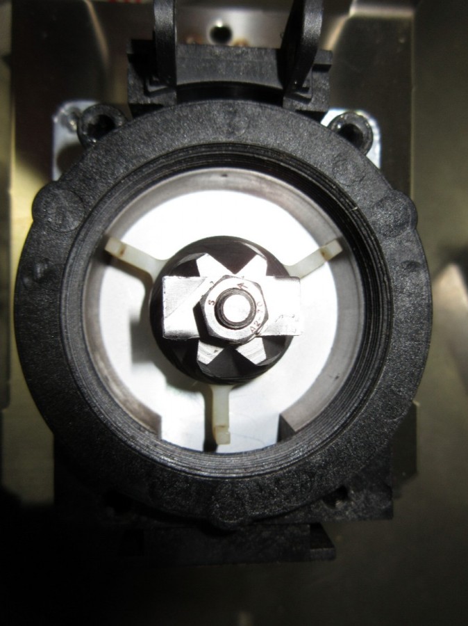

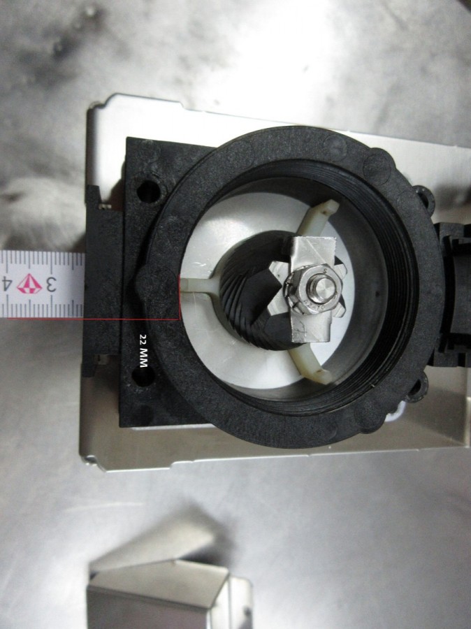

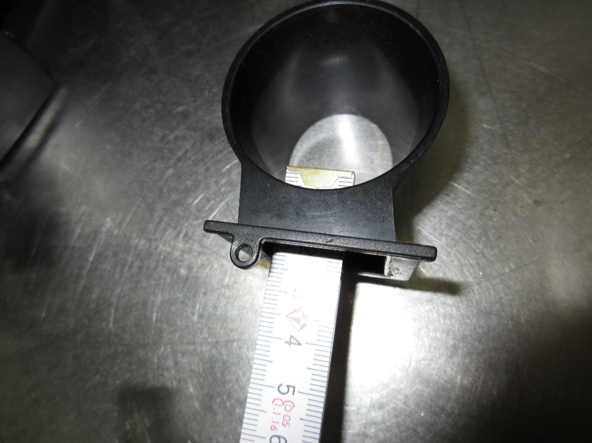

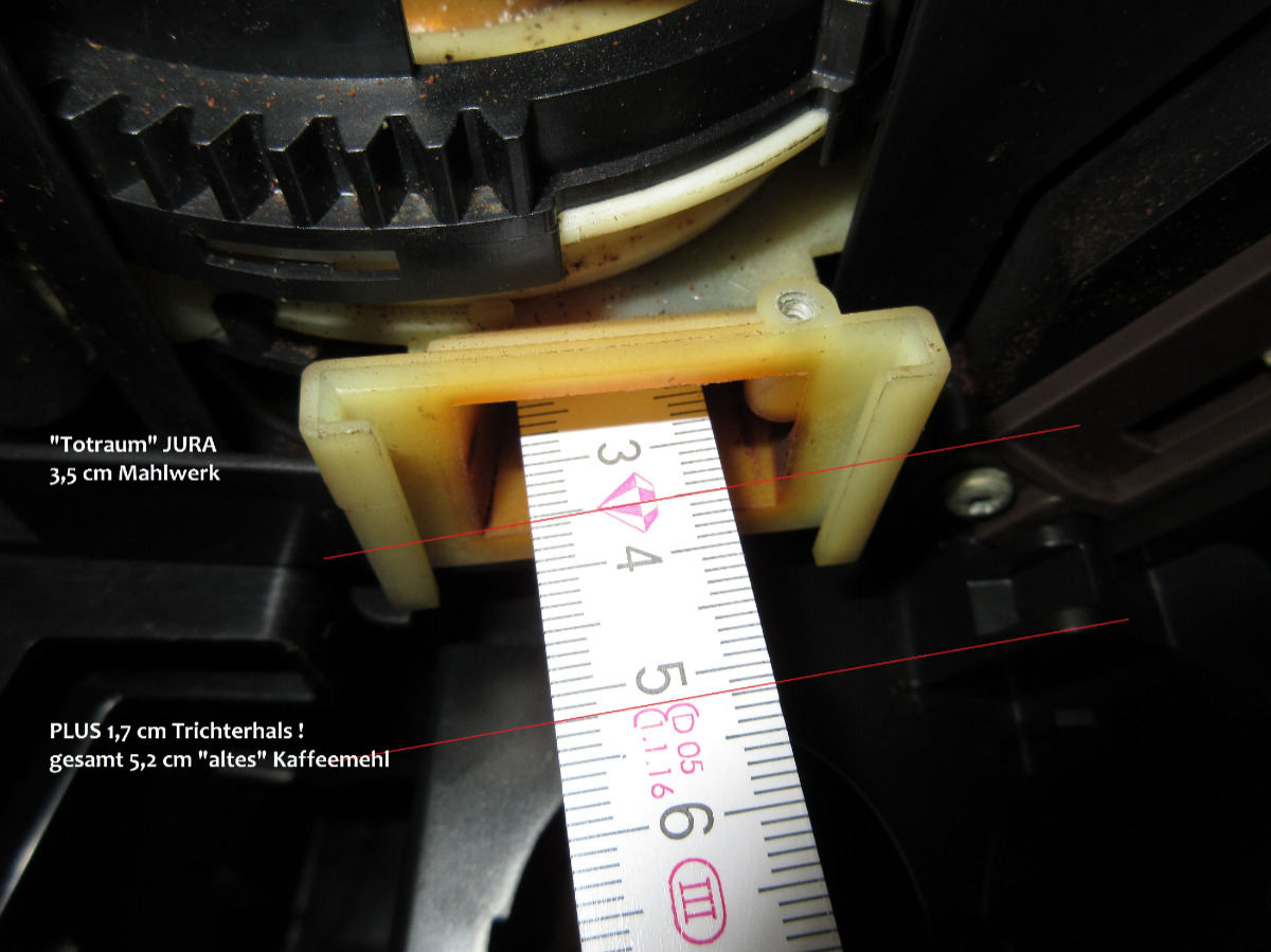

    • Der Frage nach dem sogenannten "Totraum" bin ich mal nachgegangen und habe eine
      klare Zahl für Dich:
      22 Millimeter.
      Solange ist der "Totraum" bei einer Bezzera BB005.
      Wegen der Drehung des Rotors ist aber nur links frisches Kaffeemehl, rechts geht der kanal förmlich "zu".
      Das gemahlene Pulver verklebt, es bleibt nur der halbe "Totraum" frei. Dies ist bei einer neuen oder sauberen Mühle noch nicht der Fall, kommt aber schon bald nach ein paar Mahldurchgängen.
      Also: Der Totarum schrumpft anfangs deutlich. Wenn man also nicht dauernd alles rausputzt hat man sogar einen positiven Effekt. :1f642:
      Das entspricht etwa einem Teelöffel Kaffeemehl.
      Innerhalb der drei Rotoren dürfte jeweils nochmal geschätzt ein Teelöffel Mahlgut liegen,
      welches erst raus und entsorgt werden muss,
      wenn man es GANZ genau nimmt. :1f609:
      So komme ich rein logisch zum Ergebnis, dass
      ein voller Dopplesiebträger von der Füllmenge her genau dem alten Kaffeemehl etspricht.
      Danach hat man das frische Mehl im ST.
      Mal beobachetn, ob das auch was mit dem "Streuen" zu tun hat wegen Trocknung, Feuchtigkeit und Fett.

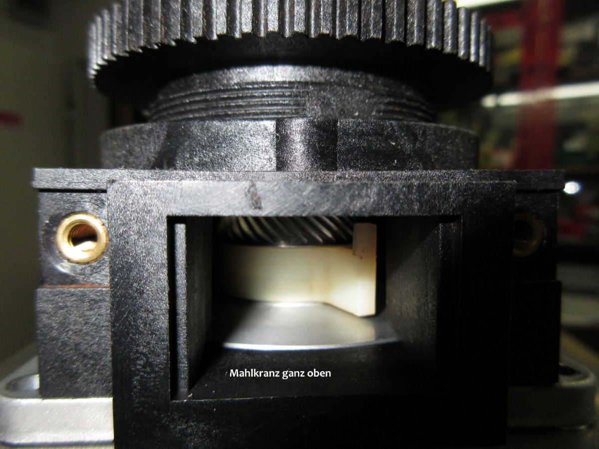

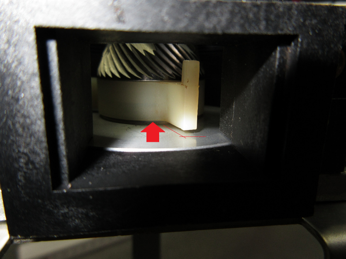

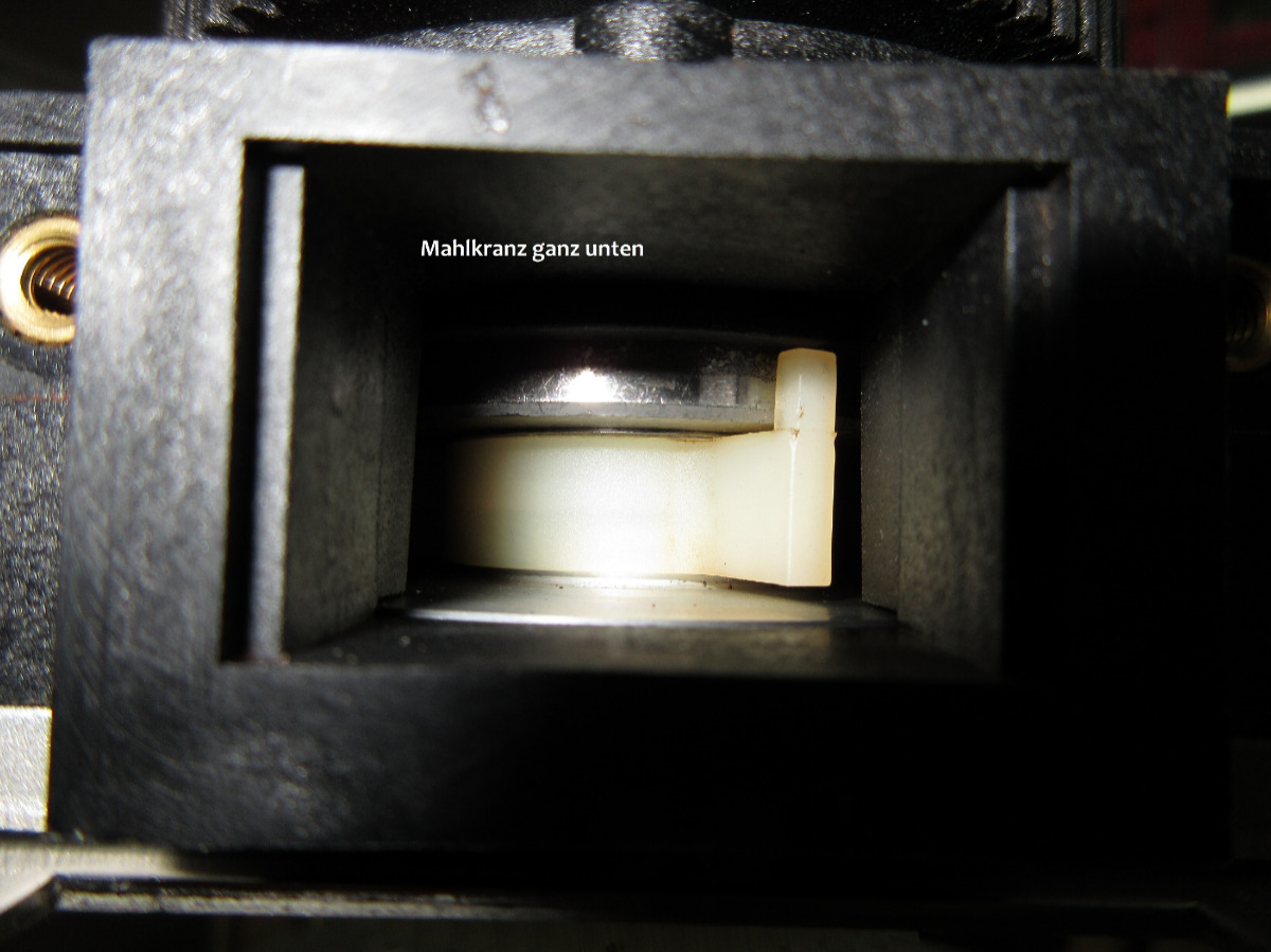

    • ...unter den Rotoren ist noch so etwa ein bis zwei Millimeter Abstand zum Aluminiumboden.
      Das heisst dass die Rotoren nicht am Boden schleifen sondern auch hier über eine dünne Schicht altes Mehl/Fett herüber kehren.
      Die Stellung des Mahlkranzes hat darauf keinen Effekt.
      Zum Vergleich Mahlkranz ganz unten und ganz oben.
      :1f642:
