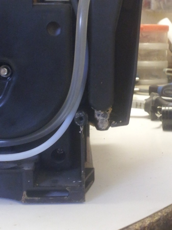

    Seit einiger Zeit musste ich feststellen, daß nach dem ersten Brühvorgang die darauffolgenden Tassen nur noch halb voll werden.
    Habe heute die Maschine geöffnet und konnte keinerlei Wasserverlust feststellen ( siehe Bild ).
    Der Mahlgrad steht auf 4. Die Maschine wurde regelmäßig entkalkt.
    Die Maschine ist Baujahr 2011.
    Vielleicht habt ihr eine Lösung .
    Würde mich über Vorschläge freuen.
    Grüße Fred

  • Ist in der Auffangschale vermehrt Wasser? Wenn nicht, hast du den oberen Brühkolben immer gesondert mitentkalkt?
  • fred50 schrieb:
    in der Auffangschale ist etwas Wasser.
    Soviel wie in der Tasse fehlt?
  • oberer Brühkolben mehrfach entkalken. (5-6 mal). O-Ringe des oberen Brühkolben erneuern. Dazu die zwei Kreuzschlitzschrauben entfernen und das schwarze Sieb reinigen.
    Kommt man schon relariv gut ran !
    Die zwei O-Ringe der Brühgruppe gleich mit erneuern und das Teil reinigen. Crema-Ventil prüfen.
    Viel Erfolg
