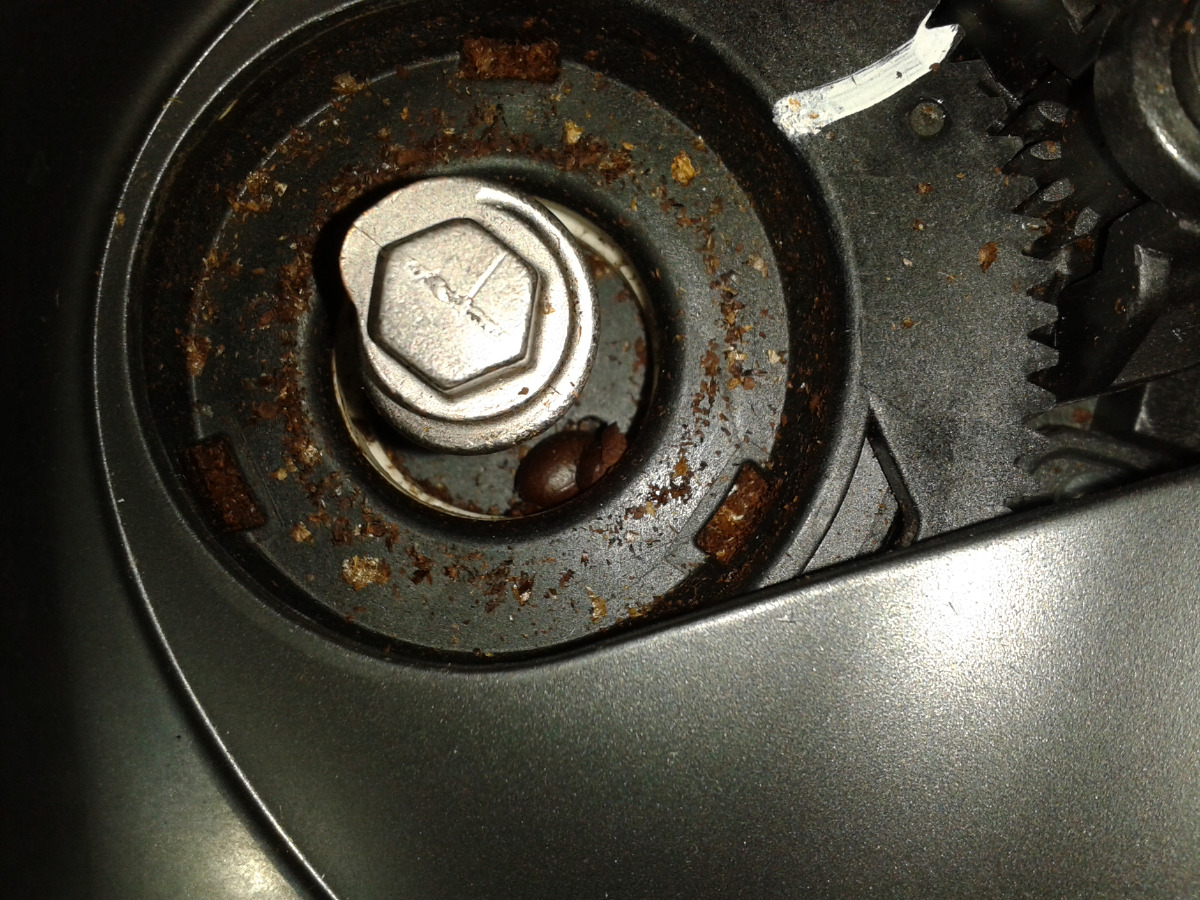

    Es handelt sich um eine SAECO Incanto de luxe, Serial No. TV901036031180. Gekauft 2011.
    Liest sich schlüssig.
    Ich hoffe das ist ausreichend!?
      401,01 kB, 1.200×900, 937 mal angesehen
      442,93 kB, 1.200×900, 857 mal angesehen
    Dieser Beitrag wurde bereits 1 mal editiert, zuletzt von RENE007 ()

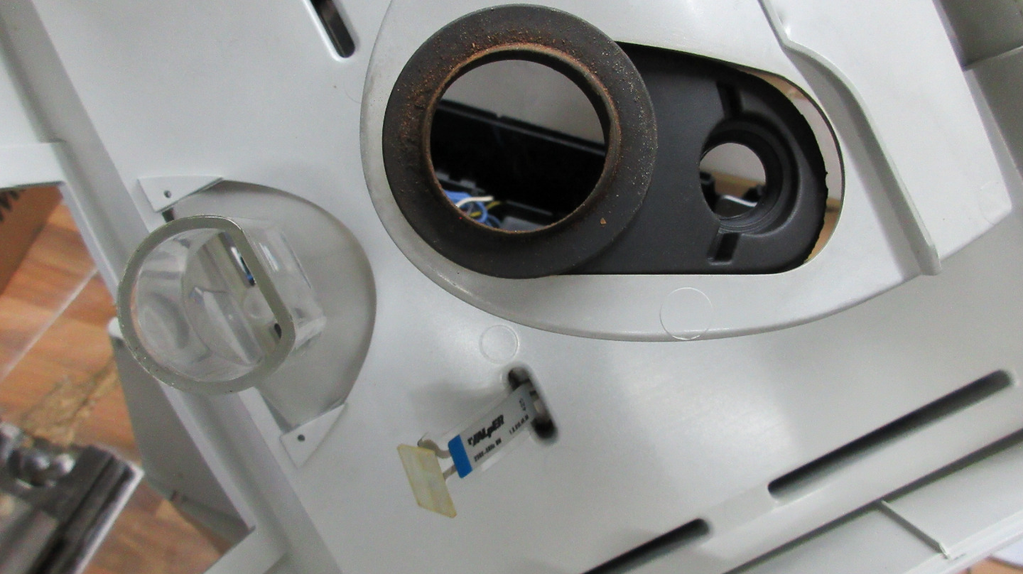

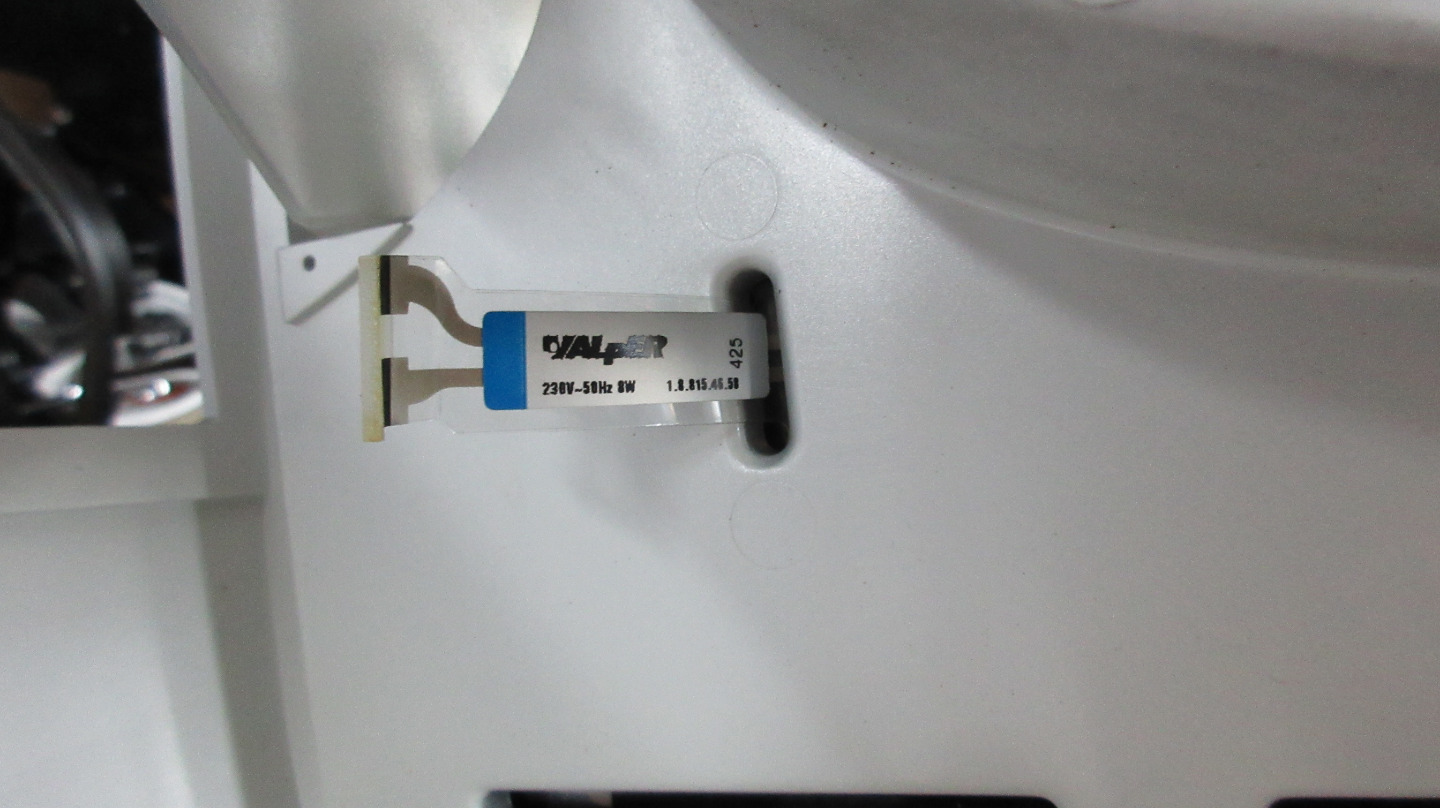

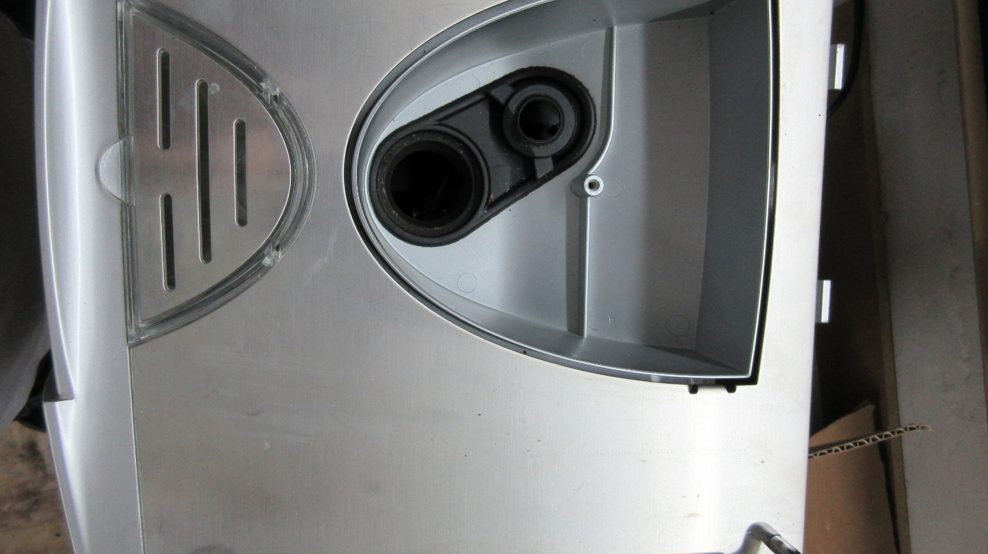

    das ist EINDEUTIG die Version mit dem Keramikmahlwerk,
    also aktive Drehzahlüberwachung.
    Hier erkennst Du die beiden Magnete auf dem weissen Zahnrad:
    juraprofi.de/Saeco-Ersatzteile…ikmahlwerk-SBS::5694.html
    und hier der Sensor, der gern auch mal versagt oder einfach ein oxidiertes Steckerchen haben kann:
    juraprofi.de/Saeco-Ersatzteile…o-Mahlwerk-SBS::6617.html
    natürlich kaufst Du erst mal Nichts,
    vielleicht ist es auch ein simpler Wackelkontakt.
    Jetzt muss das Gehäuse weiter abgebaut werden.
    Tipp: Mach Fotos von allen Teilen und lege die sehr unterschiedlichen Schrauben separat ab, dann musst nicht suchen. (ZB ein Muffinblech, da hast Du 12 "Schalen")
    Oben, hinten, da wo die Laschen vom Tank sind, zwei Kreuzschrauben rasus
    Vorne oben, zwei tx 10 raus.
    Dampfknopf, mit etwas Kraft und einem Ruck zu Dir her ziehen,
    ist nur gesteckt.
    Türe öffnen, obere Abdeckung hinten ausheben, etwas nach vorne und hoch heben.
    Bei Edelstahl ist da ein Schuko-Kabel, Stecker hat manchmal Sicherung, drauf drücken.
    Bei elektrischer Beheizung der PLatte gibt es ein zweipoliges Flachbandkabel, einfach abziehen.
    Die schwarze Rückwand hat zwei Führungsstifte, die ins Chassis hinein ragen. Nach hinten abziehen und hoch heben, da ist noch der Wasserschlauch unten dran und das Kabel zum Reedsensor für Wasserstand.
    Jetzt sollte das Mahlwerk schon mal zugäglich sein.
    Natürlich als erstes den Netzstecker ziehen ist klar. :1f642:

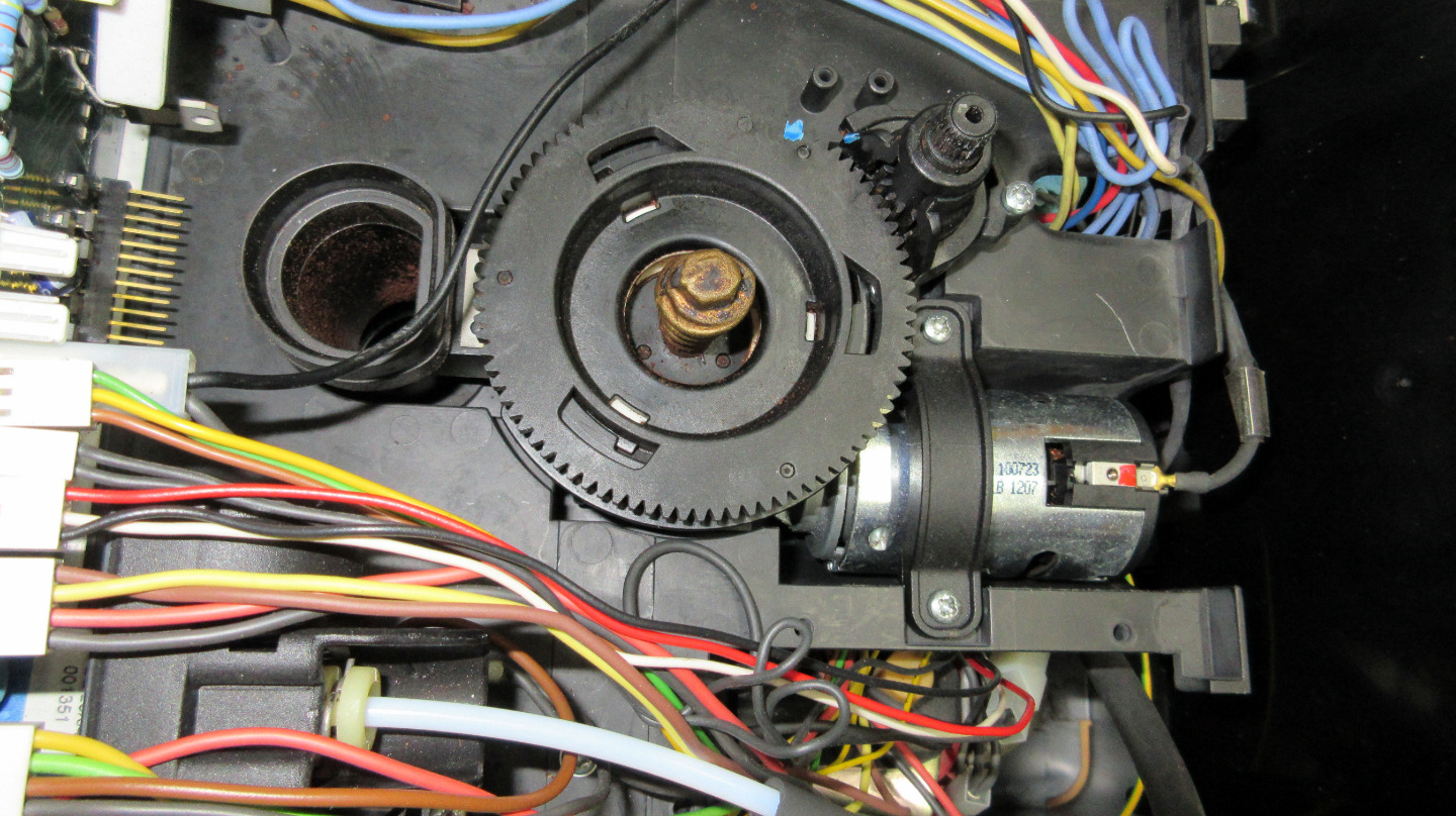

      326,83 kB, 1.440×808, 655 mal angesehen
      267,32 kB, 1.440×808, 667 mal angesehen
      309,23 kB, 1.440×808, 680 mal angesehen
    Dieser Beitrag wurde bereits 6 mal editiert, zuletzt von Eisenlager ()

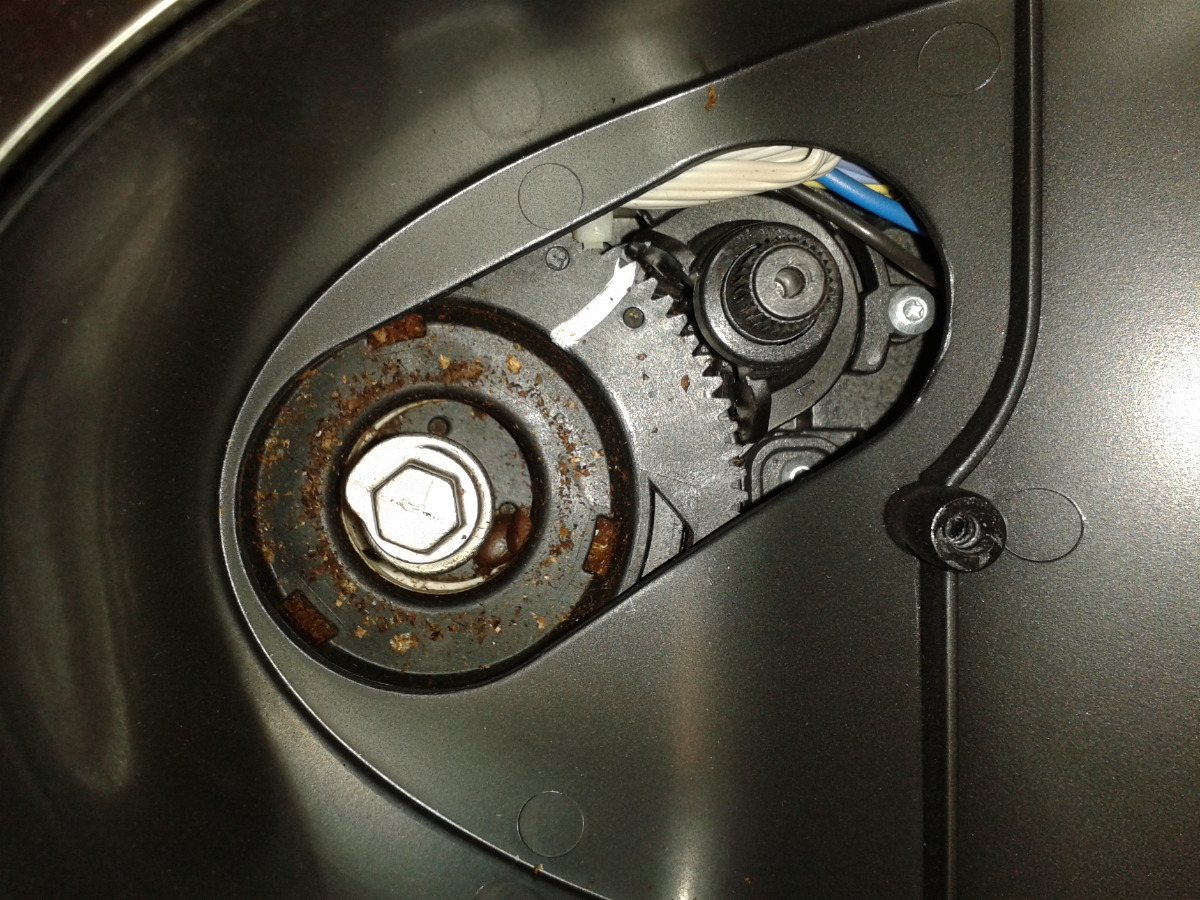

      475,02 kB, 1.440×808, 3.177 mal angesehen

  • ...dann schau mal mein letztes Bild an,
    siehst Du den blauen Punkt ?
    In diesem Fall ist die Achse des Verstellknopfes gebrochen,
    also in meinem Fall musste ich schon ein
    bisschen dran schrauben.
    Hat mich trotzdem gefreut,
    von Dir zu erfahren dass es diesen Mengentrick
    gibt, Danke dafür. :1f642:
