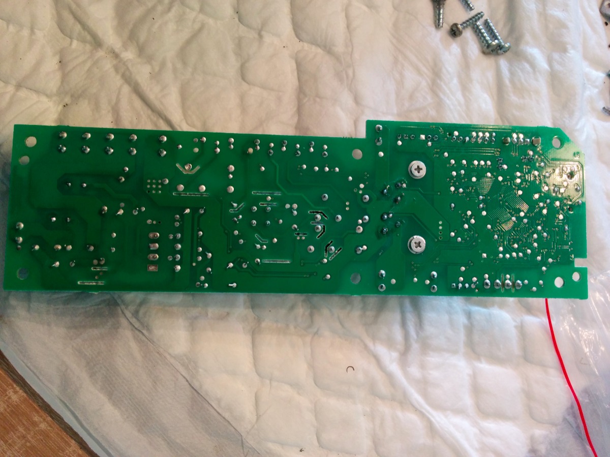

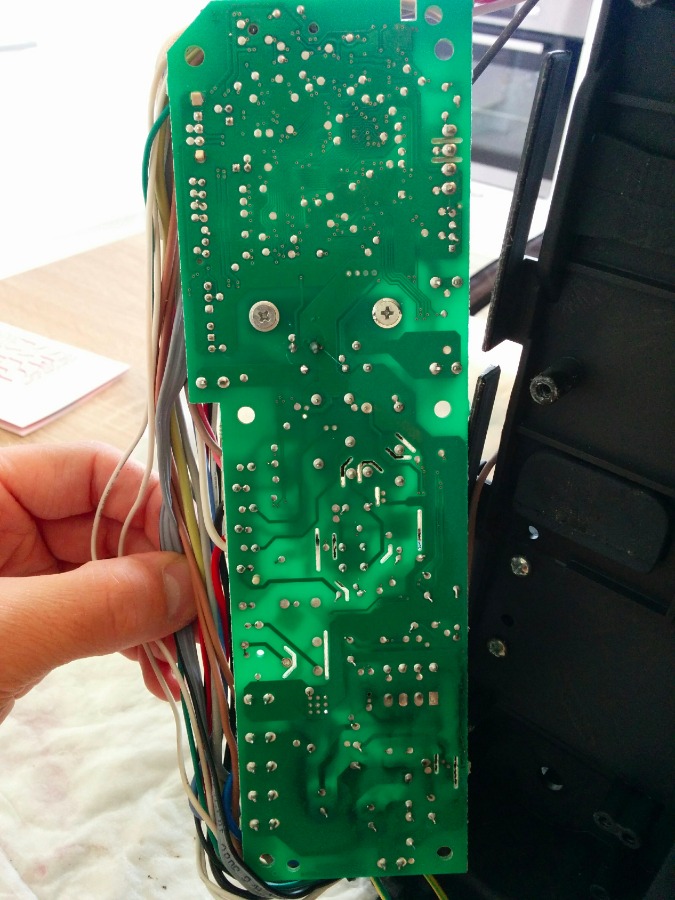

    Habe mir die Platine angeschaut, augenscheinlich kann ich nichts erkennen wieder Vorder- Rückseite.

  • Lade mal ein paar vernünftige Bilder von der Leistungselektronik hoch.
  • Das sind sie,
    das schwarze Kabel welches auf dem ersten Bild links neben dem Kühlkörper eingesteckt sein sollte habe ich nur für die Fotos abgezogen, um die Platine etwas besser bewegen zu können.

  • Das habe ich befürchtet, das ist eine neuere Leistungselektronik. Da passen die TY Bezeichnungen nicht mehr. Da mußt du selbst mal die Leiterbahnen verfolgen, welcher Triac für was zuständig ist.
  • Bei der alten Leistungselektronik waren TY1 und TY2 unterschiedlich. Schau halt mal, was draufsteht. War der ausgelötete TY2 der gleiche wie der jetzt eingelötete? Wenn ja, kannst du ihn drinlassen.

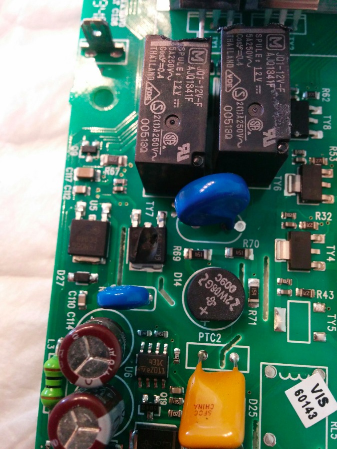

    Aber ich habe da wohl ein Montags Gerät, jetzt hat es die Sicherung raus gehauen und der TY7 auf meiner Platine hat ein loch, weiss jemand die Bezeichnung des TY7 ich kann sie bei meinem leider nicht mehr lesen.

  • Mess unbedingt den BG-Motor durch. Und mach mal ein Bild von der LE, evtl ist da noch mehr hin.
  • Hallo zusammen,
    der Defekte TY7 ist deutlich zu sehen.
    Der Motor hat wie in der Beschreibung angegeben 210 Ohm.
    Was nun? Soll ich es mit einem BT137-600 oder MAC4DCN-1G versuchen?
    Habt ihr vielleicht noch einen Tip, wie der Austausch solch eines anliegenden Triacs am besten funktioniert?

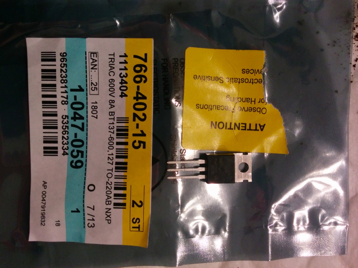

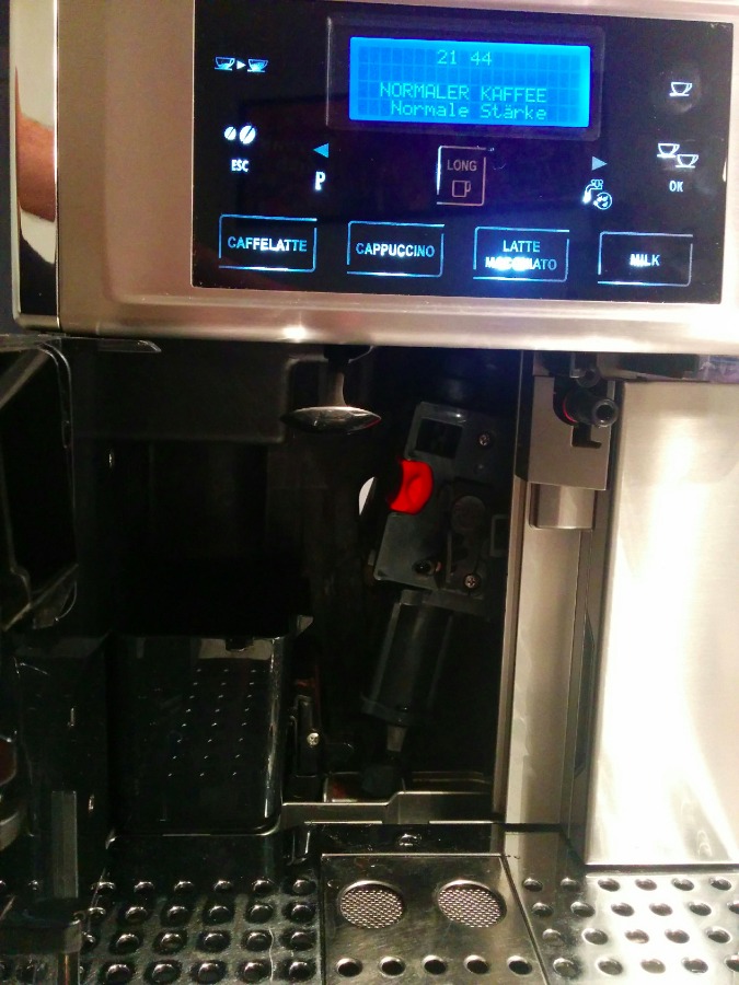

  • Alter Schwede, fehlt nicht mehr viel und ich werde zum Teetrinker :1f602:
    aber eins nach dem anderen, ich habe den TY7 ausgetauscht gegen einen BT137-600 wie auf dem foto zu sehen (Hatte extra 2 bestellt) nun wird der Motor wieder angesteuert, es schaut mir allerdings so aus, als ob die BG nicht in die richtige Position bewegt wird, sie wartet nach dem ersten Spülvorgang nicht exakt unter dem Mahlwerk, sondern fährt ein stück zu weit, wie auf dem Foto zu sehen, somit fällt der Kaffee einfach daneben.
    Kann mir jemand sagen, warum der Motor zu lange angesteuert wird? Auf Werkseinstellungen habe ich sie schon zurück gesetzt.
    Im Testmodus fährt die BG schön rauf und runter, bei der Initialisierung habe ich das Gefühl, dass sie einen Moment zu lange gegen beide Endsensoren Läuft.
    Danke euch und einen schönen Tag noch
