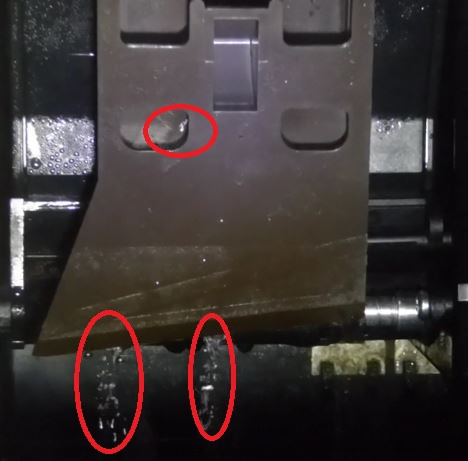

  • Nein das Drainageventil ist es nicht,
    das arbeitet korrekt.
    Man sieht dass das Wasser hinter der Tresterschaufel runter kommt.
    Du kannst die Tresterschaufel mal ausklipsen,
    dann müsstest Du's genau sehen.
    Das Wasser ist sauber, also kein Kaffee gelöst,
    dann ist der Fehler noch VOR dem Auslaufvetil..
      44,99 kB, 468×461, 653 mal angesehen

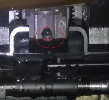

  • Möglich wäre auch ein Riss der unteren Kolbendichtung.
    Und wie Maze schon meinte;
    -ist der untere BK richtig rum ?
    Alles Weitere danach hätte Kaffeefarbe.
    Ääähm, Du hast doch Kaffee drin oder ??
    Wenn kein Kaffee drin ist und deshalb nur
    klares Wasser kommen kann, wäre auch das Auslaufventil noch
    eine Möglichkeit; im Inneren des oberen BK,
    dann müsste der voll mit Wasser sein und
    Dieses von oben herunter laufen.
    ...die Frage kann ich grade beantworten,
    Du hast kein Kaffee drin weil am Ende des Videos kein Trester fällt. Tja.

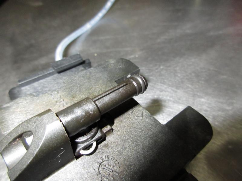

  • Ja, hast Recht, das hätt ich mir denken können,
    da war ich im Eifer zu schnell.. :1f609:
    So oder so, Drainage ist es nicht,
    es kommt von weiter oben und die rote Dichtung
    sieht trotzdem zu dick aus.
    und meine Teile stammen nicht von einer Z
    sondern von einer E
    da ist es ein bisschen anders...
