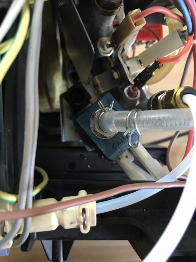

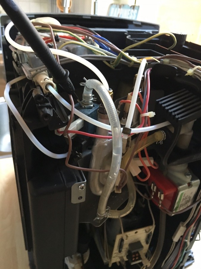

Moin, ich habe ein Problem mit meiner ESAM 3500
Nach dem Einschalten beginnt der Aufheizvorgang ( Bitte warten Aufhezen), dieser wird aber nach zirka 5 Minuten mit der Bermerkung "Allgemeiner Fehler" abgebrochen.
Folgendes habe ich schon durchgeführt :
- Reset des KVA
- Testmode 1 , alles i.O.
- Testmode 2 , alles i.O.
- Überprüfen und Durchmessen nach der allgeimen Anleitung der einzelnen Bauteile, alles i.O. ( die Wiederstandswerte sind alle im Toleranzbereich)
- auch die beiden Wärmesensoren habe ich mit neuer Wärmeleitpaste versehen.
Also sollte eigentlich alles funktionieren. Auch eine Sichtprüfung der Platine ergab keine durchgebrannten Widerstände under Kondensatoren.
Kann mir hier eventuell jamand helfen oder sollte ich den KVA als Ersatzteillager benutzen.
