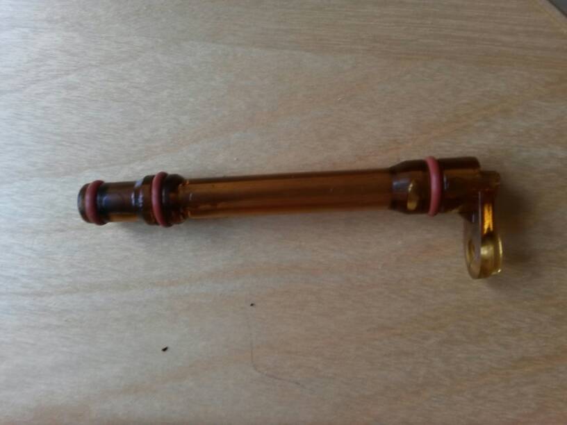

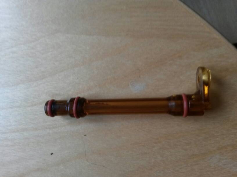

Mh ok kann ich nochmal auseinander bauen. Wobei ich dem brühkolben komplett neue Dichtungen versehen habe
Gesendet von meinem GT-I9195 mit Tapatalk
maze schrieb:
Schau mal ob du das gelbe Kunststoffteil welches mit der langen Schraube den Brühkolben zusammenhält richtig herum eingebaut hast (offene Seite nach oben)
Also nach genauerem untersuchen, war wirklich eine Dichtung nimmer ganz ok.
Gibt es eigentlich irgendwo eine Übersicht welche Dichtungen wo drin sind mit Durchmesser innen und aussen?
Danke für die Rückmeldung.
