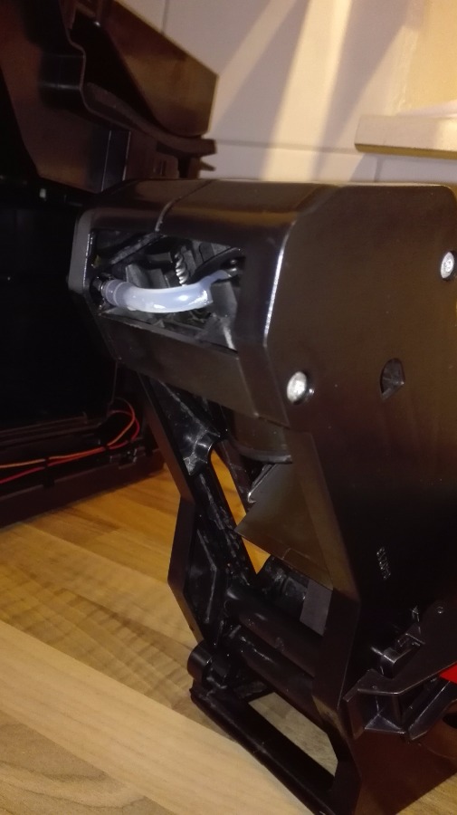

ich habe hier eine Nivona zum Service,
den Fehler was die Maschine hat ist das irgendwo im oberen Kolbenbereich, so das der Kaffee (Wasser) durchgedrückt wird, das heisst das sich der Kaffee nach und nach in dem Becher sammelt und irgendwann überläuft
und nur wenig zum Auslauf heraus kommt.
Entweder Haarriß in diesem Bereich oder der Auslaufstutzen defekt. Keine sichtlichen Risse gefunden. Sämtliche Dichtungen wurde erneuert sowie Drainiageventil neu, eben nen Service halt
Meine Frage hat jemand so einen Art Fehler schon mal gehabt, ggf. bei einer Saeco oder Bosch Siemens da ja dort die Brüheinheiten fast ähnlich sind.
Hat ggf. jemand einen oberen Kolben über?
Grüsse und danke vorab für euer Bemühen!
Kai
