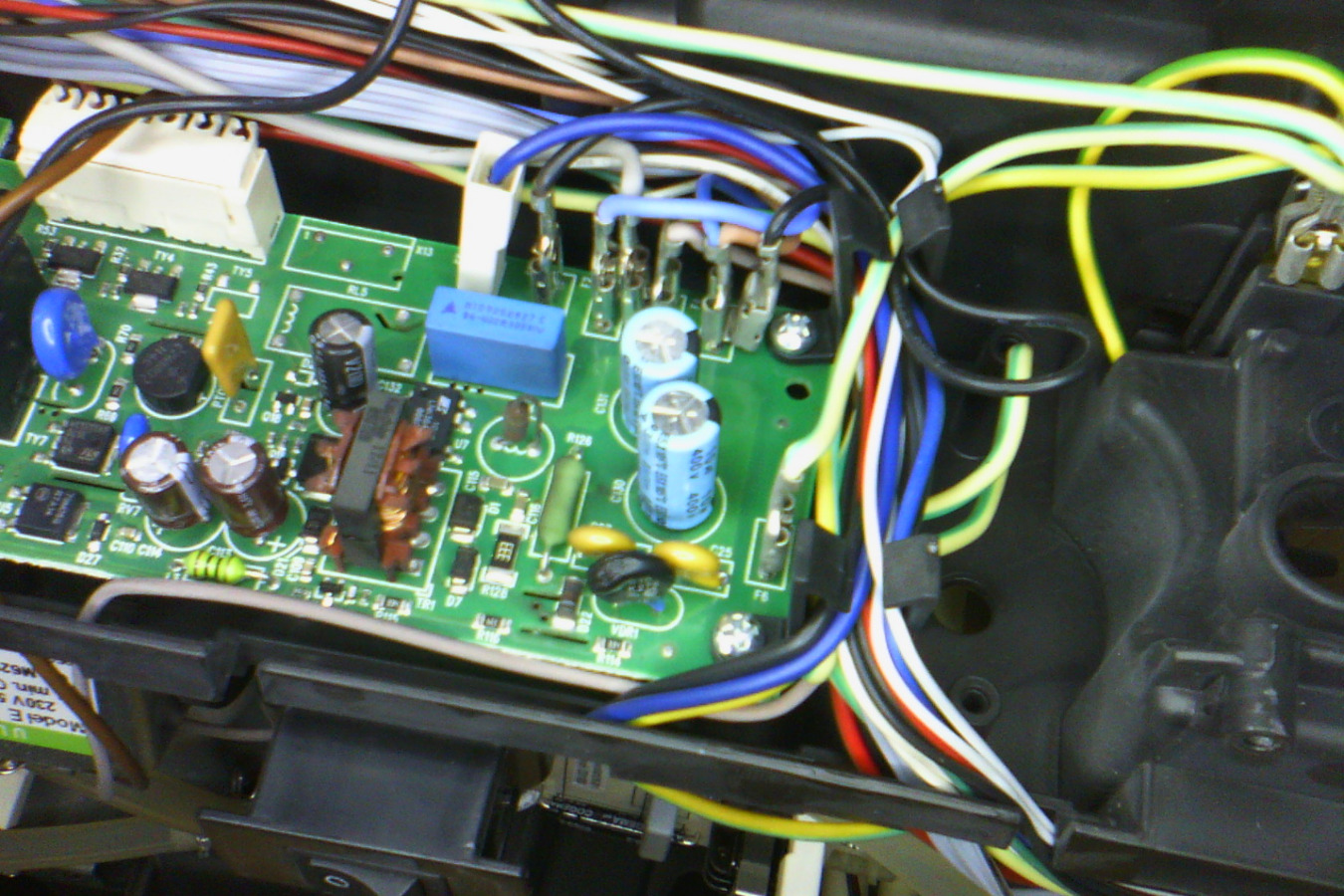

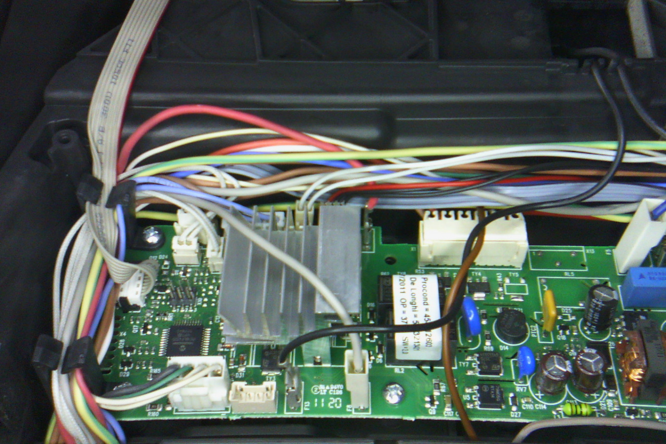

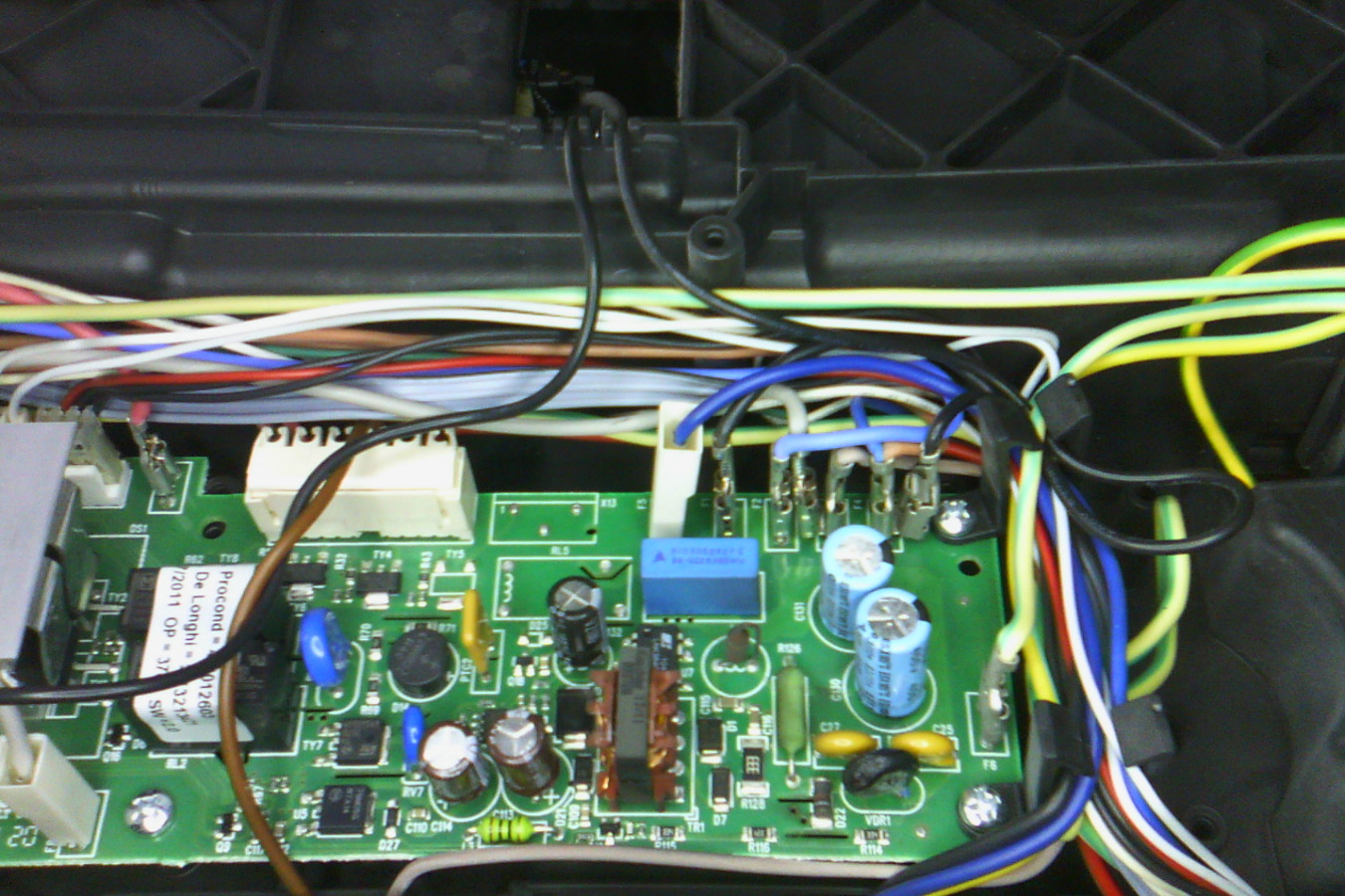

  • Ich habe die Maschine nun offen da stehen. Die Anleitung dazu brauche ich nicht mehr. Habe, wie gewünscht, Fotos gemacht, allerdings nicht in der von mir erhofften Qualität. Letzter Versuch war: durch eine beleuchtete große Lupe mit dem Schmachtfon. Geht so einigermaßen. Jetzt muss ich es nur noch schaffen, die Bilder hier ins Forum zu transferieren.

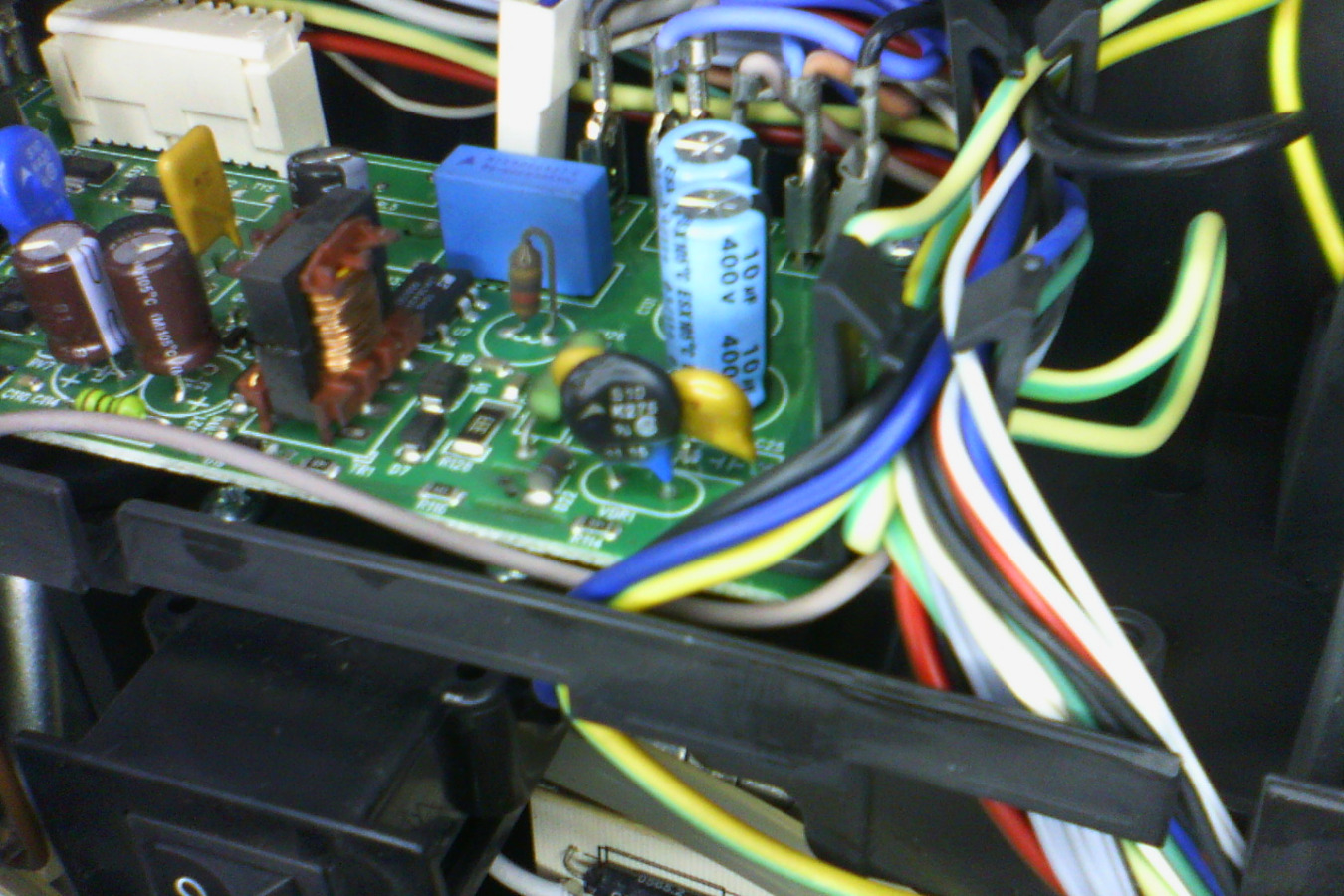

    Das runde schwarze Bauteil in der Bildmitte (könnte ein Kondensator oder eine Spule sein) kommt mir optisch ein wenig verdächtig vor. Sieht so aus als wäre es mal zu warm geworden.Die noch lesbare Bezeichnung lautet:
    S 10
    K275
    11 15
    Mehr weiß ich momentan nicht zu berichten. Ich hoffe, der/die ein oder Andere von Euch kann da was (hilfreiches) zu sagen.
    Udo
  • Elekrolurch schrieb:
    S 10
    K275
    Das ist ein Varistor. Vermutlich ist da noch mehr defekt, kann man aber nicht vernünftig erkennen. Du solltest die Leistungselektronik mal ausbauen und auch von hinten begutachten.

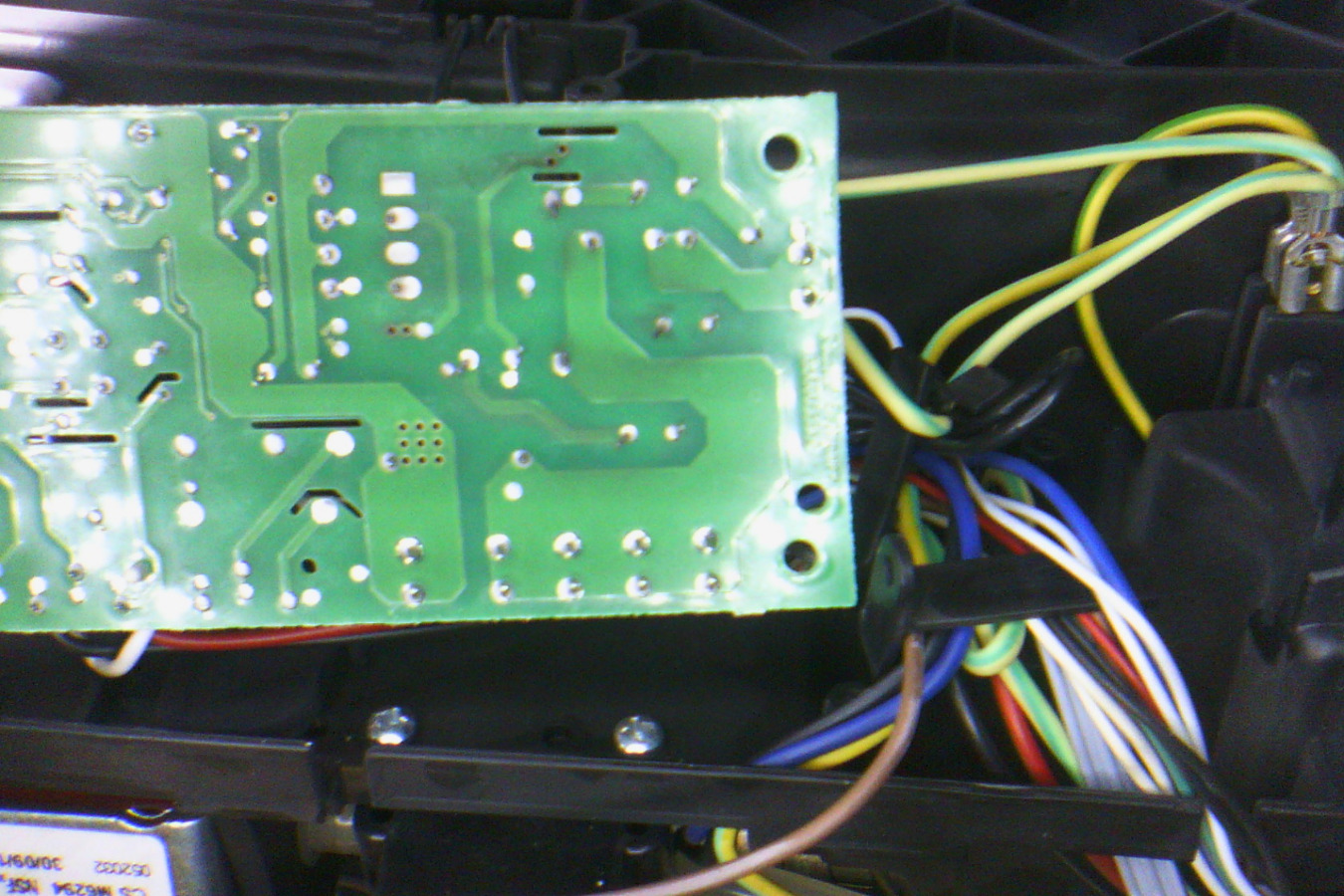

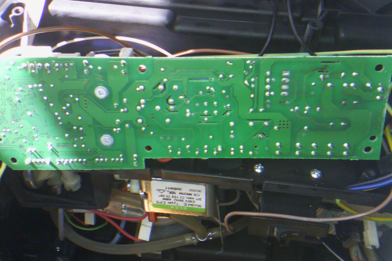

  • Habe jetzt wunschgemäß die Platine ausgebaut und auch die Rückseite fotografiert. Meiner bescheidenen Meinung nach sieht sie recht unauffällig aus, obwohl man auf der reschten Seite (großflächig um den Bereich des fragwürdigen Varistors) so etwas wie Schmauchspuren hineininterpretieren könnte.

  • PS: Dank an Gregor, leider habe ich im Downloadbereich keinen Schaltplan für die Platine finden können. Ich habe selbst zwar recht viel Ahnung von Elektrotechnik, aber Elektronik war und ist für mich ein Buch mit sieben Siegeln. Hat denn jemand von Euch eine Ahnung, was auf dem rechten Teil der Platine passiert, oder passieren sollte, wenn sie ok. ist? Wozu ist der (möglicherweise defekte) Varistor da? Ist der ggf. durch den Stromausfall gestorben? Andere, benachbarte Bauteile vielleicht auch? Fragen über Fragen, aber ohne Schaltplan schwierig zu beantworten...
    Udo
  • Ich hab dir mal in den Bildern markiert, was meiner Meinung nach defekt ist. Wobei die Bilder etwas zu unscharf sind. Die markierten Punkte sind Durchkontaktierungen.
      444,55 kB, 1.350×900, 285 mal angesehen
      412,27 kB, 1.350×900, 282 mal angesehen
  • Durchkontaktierungen bedeutet, da muss Verbindung Vorder-Rückseite bestehen. Einfach mal auf Durchgang messen.
  • Auslöten und nochmal messen.
  • auswechseln
