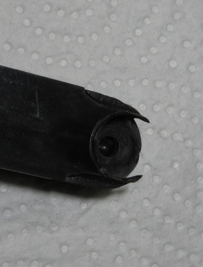

    Ein Bild im Anhang. Diesen habe ich noch gehabt. Dort ist das geschmolzenen Platik raus. Wenn ich den dritten ausgetauscht habe, melde ich mich nochmal und mache noch ein Bild. Vielen Dank derweil.

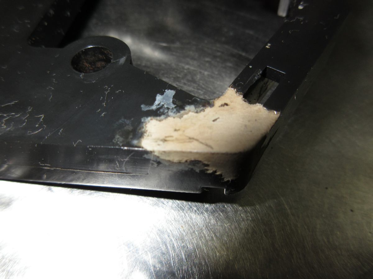

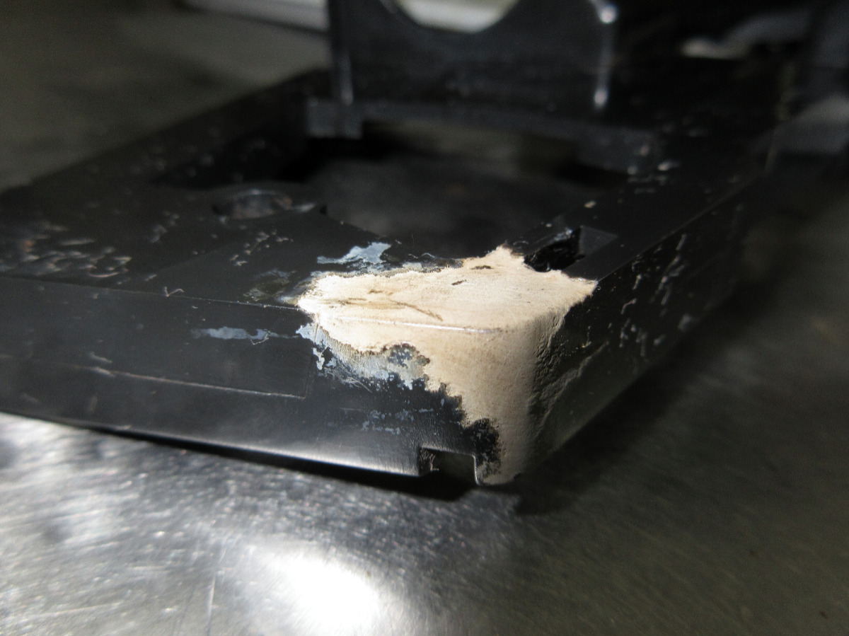

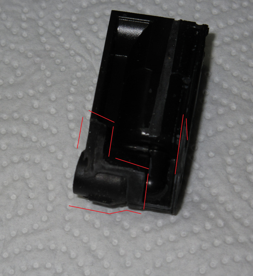

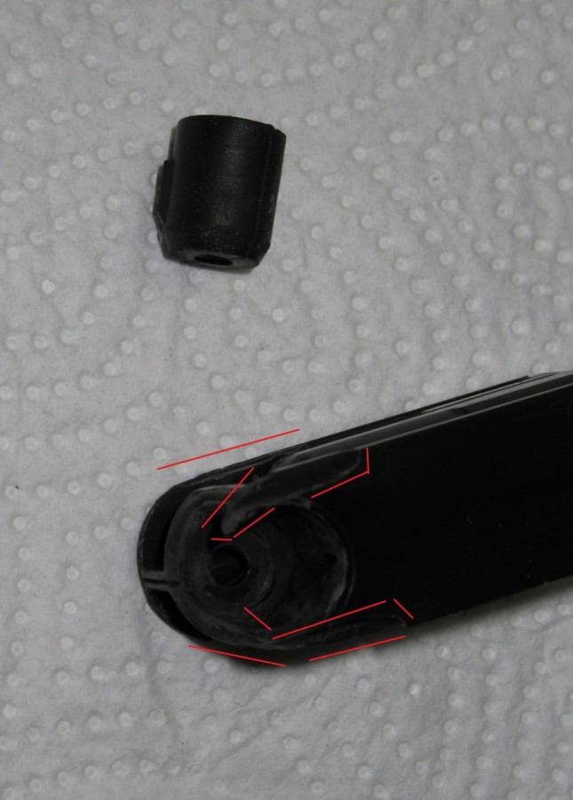

    Das ist mir auch schon so gegangen,
    Plastik schmilzt wegen Dampf.
    Vorne am Gummi wie aufgeplatzt, abgerissen,
    hinten wie rein geätzt. Faszinierend :1f609:
    Es war nur die Dichtunhg davor hin !
    Warum der Dampf das Plastik anlöst ist mir auch unklar,
    aber bei diesem Automat sah das Dampf-Milch-Stück
    auch so aus, weil der Dampf an dem Bauteil vorbei
    geströmt ist.
    Die Dichtung ist "ausgeleiert" -
    An dem Dampferzeuger habe ich keinerlei Reparaturversuch unternommen...

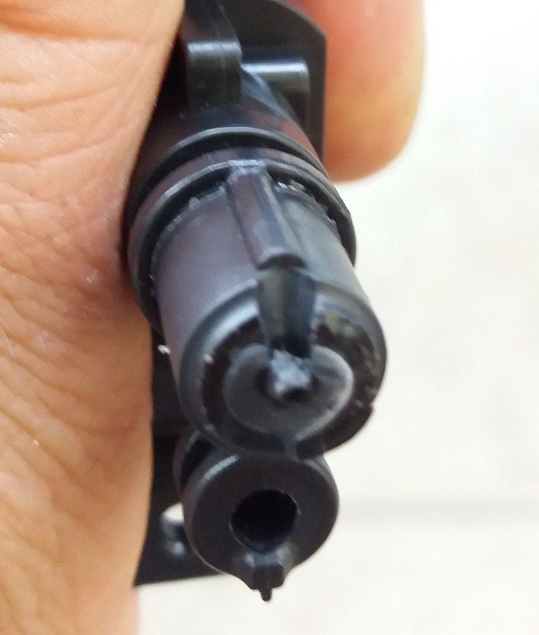

      165,99 kB, 825×900, 320 mal angesehen
      90,64 kB, 645×900, 294 mal angesehen
      44,06 kB, 679×900, 307 mal angesehen
      90,02 kB, 684×900, 317 mal angesehen

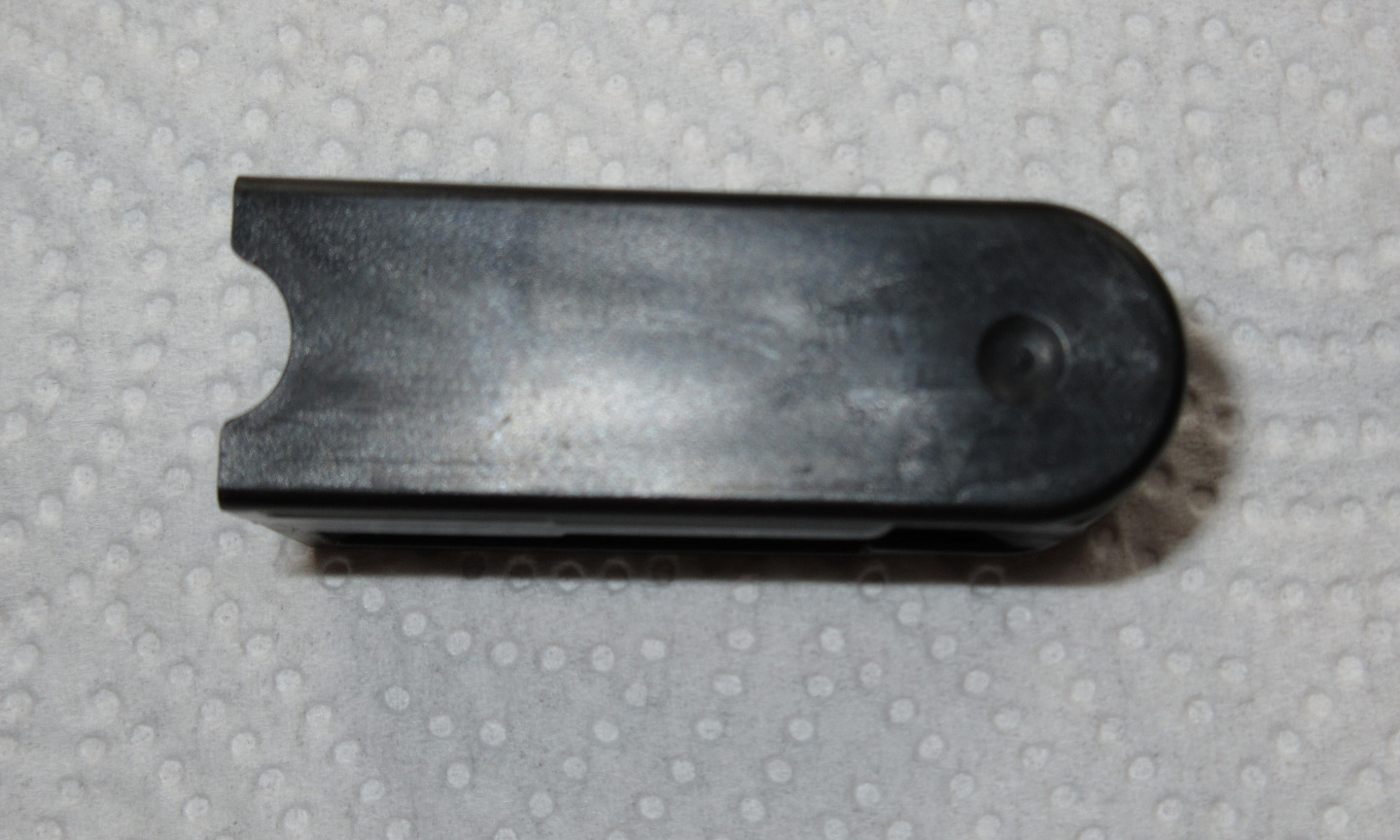

  • Und dass Ihr auch seht wie ein gebrauchtes "Neu"Teil seit dem Tausch der Dichtung ausschaut:

  • Meine Idee wäre jetzt gewesen, dass der Kunststoff evtl. durch Spülmittel vorgeschädigt wurde und dann durch die Dampfeinwirkung vollends versagt. Diese Weißfärbung entsteht meiner Erfahrung nach z.b. bei einigen Kunststoffen, wenn diese im Geschirrspüler gereinigt werden. Ich kann mir ansonsten nicht vorstellen, dass so eine hohe Dampftemperatur erreicht wird, denn je höher die Temperatur, desto höher der Druck, da würden für mein Empfinden eher andere Bauteile vorher versagen durch z.B. Platzen.
    Die Teile werden sicherlich im Spritzgussverfahren hergestellt, meines Wissens nach sind LDPE und POM dabei die Kunststoffe mit dem niedrigsten Schmelzpunkt (ab 180°C). Das ist schon ziemlich hoch, bei 180°C Dampftemperatur würde ein Druck von 10 Bar anliegen, das wäre schon richtig viel.
    Es wäre also wirklich interessant, was da passiert, dass die Teile so geschädigt werden.

  • Der Körper vom Schäumer hat leider kein Recyclingzeichen
    und auch kein Kunststoffkürzel.
    Ob es POM ist kann ich leider nicht sagen,
    zum Vergleich mit den Jura-BG-Teilen wo klar "POM" drauf steht
    wirkt es aber glatter.
    de.wikipedia.org/wiki/Polyoxymethylen
    Das Innenteil des Schäumers ist ebenfalls ohne Zeichen,
    der Zulauf ist ein Gummischlauch.
    Der Tankkörper trägt das Kürzel "PC"
    de.wikipedia.org/wiki/Polycarbonate
    und der Tankdeckel "ABS"
    de.wikipedia.org/wiki/Acrylnitril-Butadien-Styrol

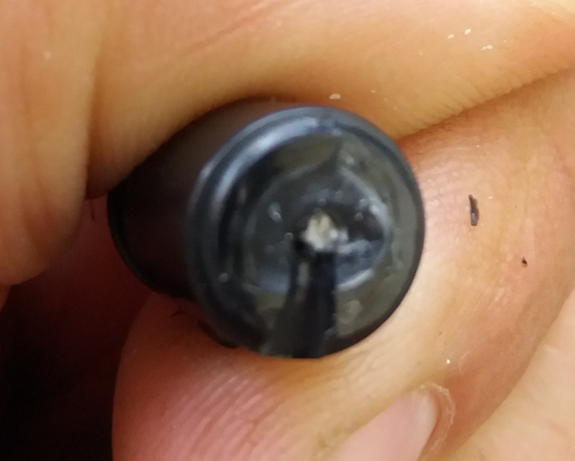

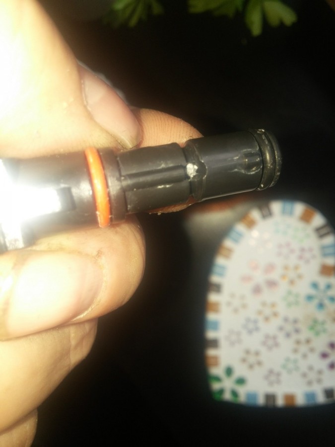

  • Hallo, ich wieder. Danke schön mal für die Ideen.

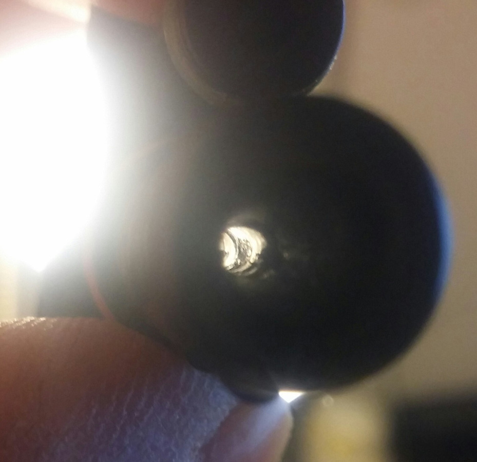

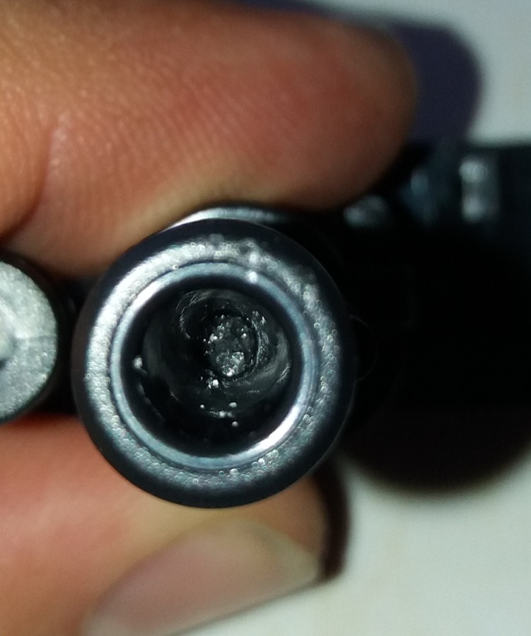

    Als ich den neuen Konnektor installiert hatte, röchelte sie nur noch und saugte keine Milch an. Ich habe die Maschine mit zu mir nach Hause genommen und weiter probiert. Alter. Der neue Konnektor war schon wieder verschmolzen. Siehe Bilder. Ich habe auch eine neue Pumpe eingesetzt. Sie fördert mehr und es entsteht mehr Dampf.
    Ein Laserthermometer gekauft, um zu sehen, wie heiß die Sicherungen (86Grad) und der Dampfer (146Grad) selbst wird.
    Was mache ich falsch?
      70,08 kB, 675×900, 294 mal angesehen
      131,29 kB, 1.200×900, 333 mal angesehen

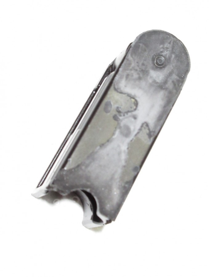

  • Ich hole diesen Thread wieder hervor,

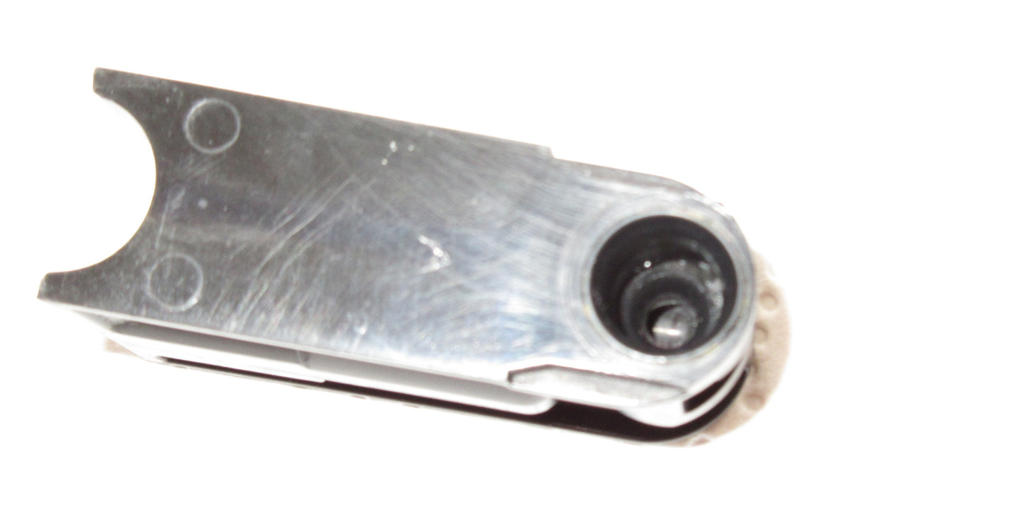

    weil ich so eine Korrosion an einem unerwarteten Ort gefunden habe.
    Spülmaschine ist diesmal sicher auszuschliessen.
    es bleibt ein Rätsel. :1f609:
      245,81 kB, 1.200×899, 290 mal angesehen
      254,41 kB, 1.200×899, 285 mal angesehen
