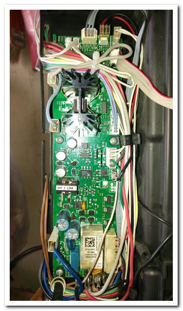

vieleicht kann mir jemand weiterhelfen.
Habe alle Widerstandsmessungen durchgeführt und festgestellt
das der Thermoblock defekt ist. (kein Ohmischer Durchgang)
Was mich jedoch stutzig macht ist die Tatsache das bei eingeschalteter Maschiene
an beiden Thermoböcken keine Spannung (230V) anliegt.
Kann es sein das da noch ein weiter Fehler in der Elektronik ist.

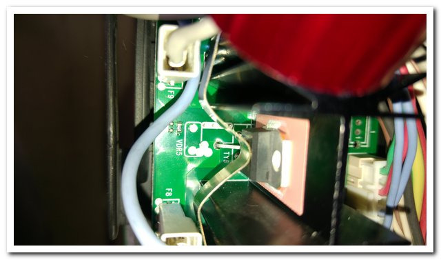

Wieder eine Änderung. Ich würde es trotzdem erst mit auswechseln des Triacs probieren.
