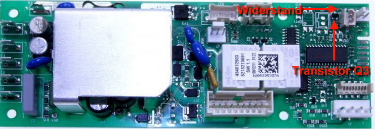

    ich habe hier eine defekte Elektronik, bei der zwei Teile so zerstört wurden, dass sich die Bezeichnung nicht mehr lesen lässt. Sollte zufällig jemand gerade seine Maschine mit dieser Elektronik offen haben, würde ich mich sehr freune, wenn er mir die Bezeichnungen mitteilen könnte oder ein hochauflösendes Foto posten könnte. Habe die zwei Teile im angehängten Bild markiert. Es ist ein Widerstand (Wert beginnt mit 10x, die letzte Stelle ist leider nicht mehr lesbar). Das zweite Teil könnte ein Transistor sein (Pos.-Nr Q3), vermutlich mit der Bezeichnung W01 oder W02.
    Ich bedanke mich schon mal Herzlich!
    100
    6BW
