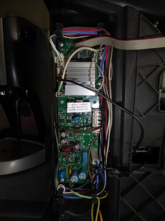

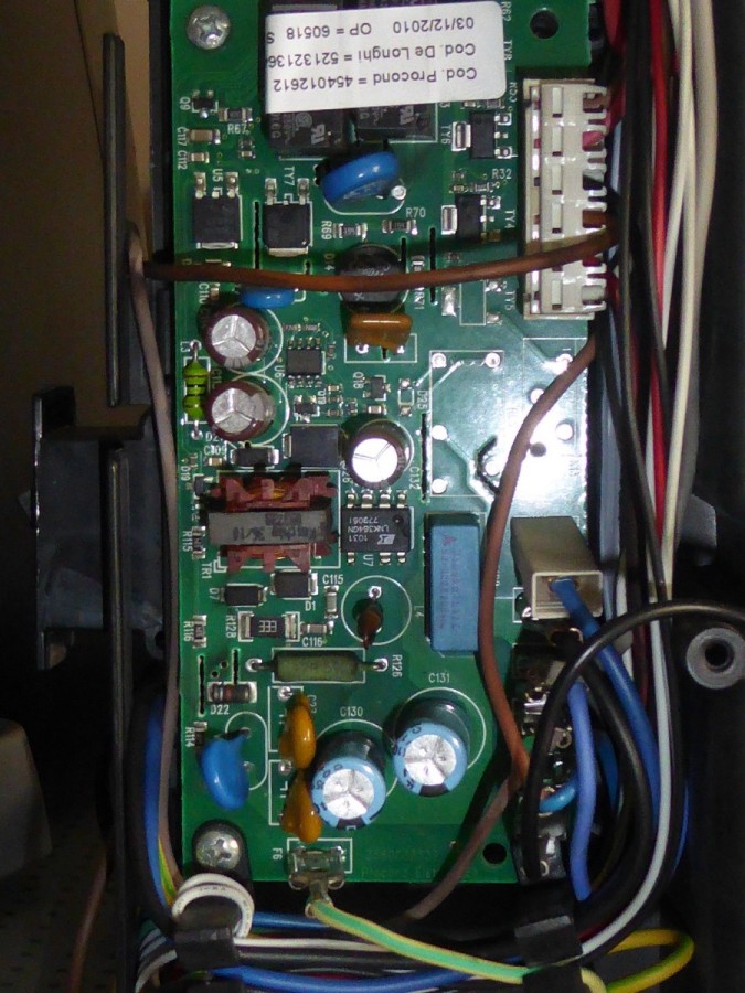

  • Hallo Jürgen,
    kann Dir zwar leider (noch) nicht bei Deinem Problem helfen, hätte aber eine riesengroße Bitte an Dich:
    Falls Du die Maschine öffnen musst, könntest Du mir bitte detaillierte Bilder von der Leistungsplatine machen? Es gibt zwar in diesem Forum schon einen Thread mit Fotos, die aber nicht ganz genau zeigen wie die Kabel angeschlossen werden müssen (besonders im rechten oberen und im unteren Bereich.
    Wäre echt super.
    Vielen Dank schon mal
