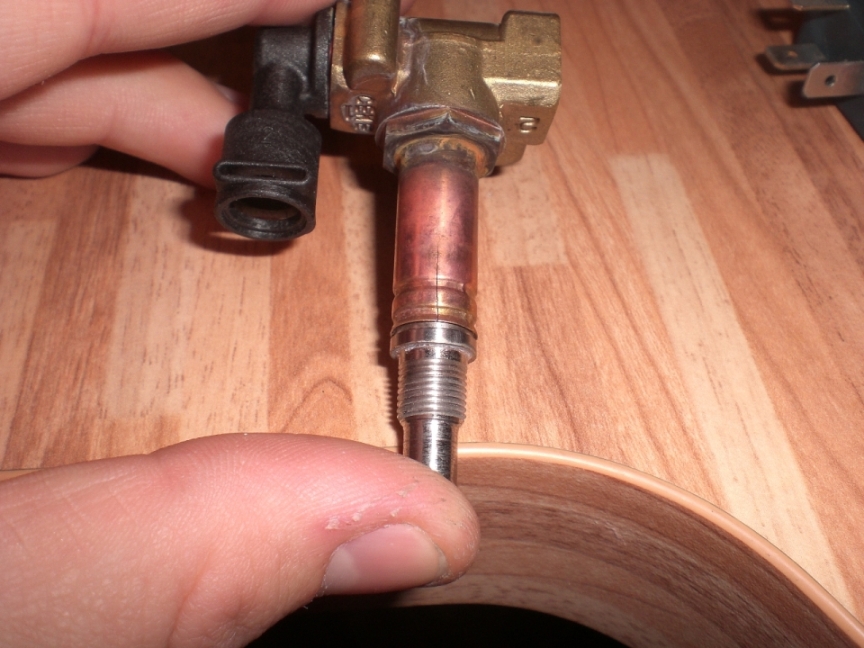

    ich habe heute, nachdem ich meine EAM 3500 des erste mal aufgeschraubt habe dieses Forum gefunden, als ich gegoogelt habe was in der Maschine denn alles so drin ist.
    Folgender Sachverhalt: Beim Milchaufschäumen kam kein Schaum aus dem Milchbehälter sondern nur Wasser unter der Maschine hervor. In den letzten 3 Wochen haben wir dann nur eine Dolce Gusto benutzt, jetzt bin ich endlich dazu gekommen die EAM mal aufzuschrauben. (Hab eigentlich nur ne Dichtung oder nen kaputten Schlauch vermutet.)
    Da ich hier nichts gefunden habe, bin ich dann doch mal die Baugruppen durchgegangen ob mir was auffällt, und habe das Solenoidventil als "defekt" eingestuft. Ich bin der Meinung dass dies eigentlich ein Teil sein sollte (in ebay und BND-Abbildungen ist das jedenfalls so)...........
    Sehe ich das richtig????? Bitte hier kurze Antwort ob meine Vermutung stimmt, siehe Foto..

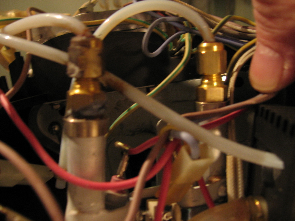

    Jetzt noch zum zweiten Teil meiner Frage, was haltet Ihr von dem linken Anschluss auf dem Durchlauferhitzer, der rechte glänzt schön und ist schön goldfarben, der linke ist doch schon ein bisschen "angekokelt", verkalkt? oder ist das eher normal und Laufleistungsbedingt??

  • Das Soleoninventil sollte tatsächlich ein Teil sein, ist das nicht nur miteinander verschraubt?
    Der linke Anschluß am Dampferhitzer ist undicht. Den Anschluß kannst du aufschrauben und die Dichtung erneuern. Ich weiß nicht, wie alt die während der Garantiezeit gewechselte Heizung/TB ist, die Raccorddichtung ist bei den EAM`s sehr anfällig.

    das mit dem Ventil stimmt, ist geschraubt. Aber das Gewinde hat wohl dem Druck nicht mehr standgehalten, man kan es stecken und ziehen, drehen hält nicht mehr

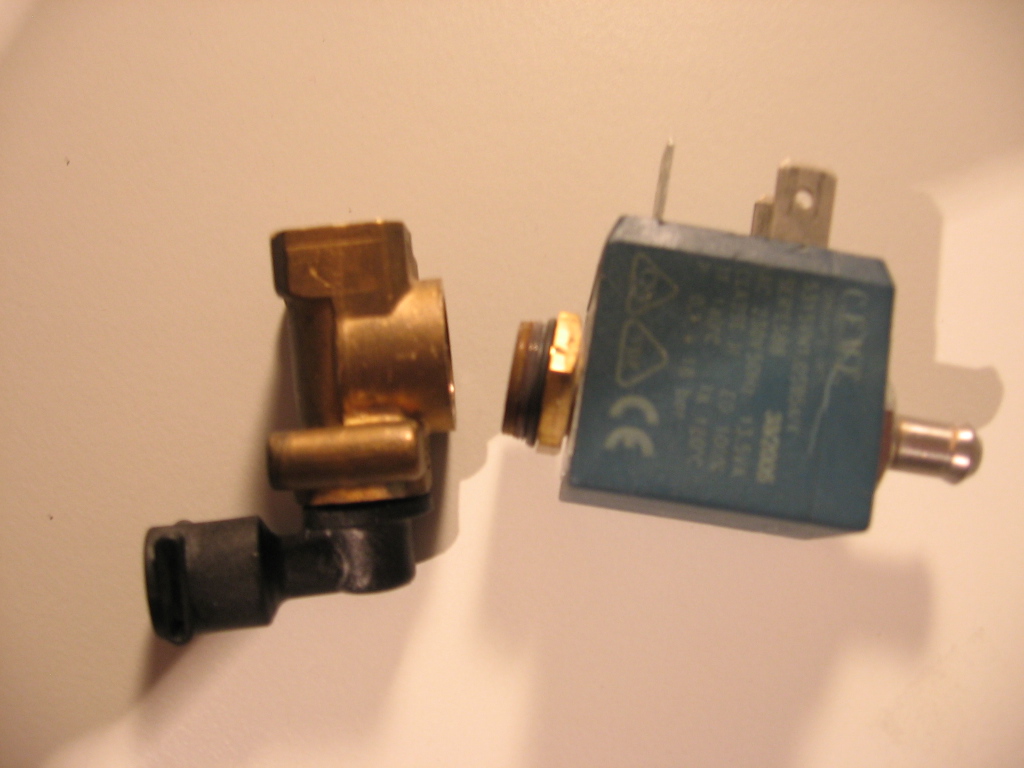

  • Hi Kaffeeliebhaber,
    ich habe erst vor kurzen bei uns das Solenoidventil gewechselt. Hatte auch das Problem mit dem Milchschaum.
    Seid ich das Ventil und eine neue Kupplung für den Milchbehälter eingebaut hab, haben wir wieder Milchschaum wie am ersten Tag.
    Gott sei Dank
    Anbei mal ein Foto vom gerissenen Ventil
    Gruss aus Sachsen
    Maik
