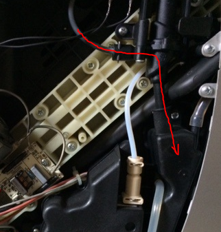

    hat vielleicht jemand erfahrung mit Delonghi Ecam 23.427 , version ohne Solenoidventile , baugleich 23.420
    Ist das normall, dass nach Capuchinovorbereitung oder Wasserbezug ca 2-3 Esslöfel wasser in Auffangscshale laufen ,das finde ich etwas zu viel.
    Und nach jedem Spüllgang landet in den Tresterbehälter ein Paar Tropfen Wasser .Brühgruppe und Brühkolben sind komplet überholt ,entkalkt , keine Risse.
    Es wäre nett, wenn jemand meine Fragen beantworten könnte
    Von woher kommen die gelaufen, wenn kein 3 Wegeventil drin ist?
  • Leider kann man auf dem Bild nicht viel erkennen und diese Maschine hatte ich noch nicht, aber gefühlsmässig würde ich sagen, das ist noch im grünen Bereich, denn nach Dampf muss die Leitung entlastet werden.
