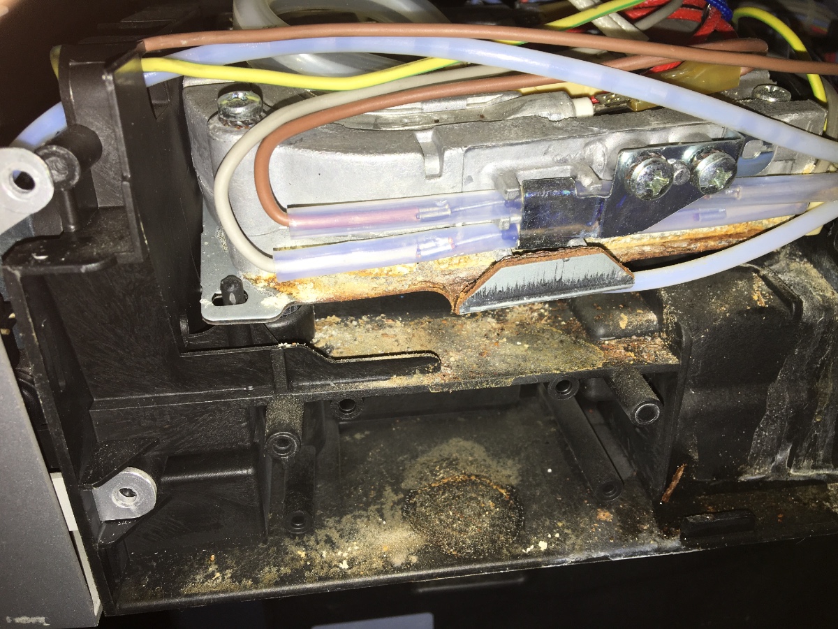

    Unsere ESAM 3600 produziert schon seit längerem keinen Milchschaum mehr, hatte aber nie Zeit, dem Fehler nachzugehen. Milchschaum gibts auch mit dem Extra-Gerät...
    Jetzt stand wieder die Entkalkung an. Statt zu entkalken zeigte die Maschine nur "Zu fein gemahlen" an. Im Testmodus klacken beide Ventile, dass hintere (3er?) deutlicher. Gehäuse geöffnet, Wiederstände gemessen, alles ok. Der obere Thermoblock ist aber am rosten? Hab davon mal ein Bild angehangen...
    Habt Ihr einen Tipp für die Ursache?

  • Hallo zusammen,
    Ich verstehe beide Anmerkungen nicht. Wasserhärte ist höher eingestellt als real vorhanden, sobald "Bitte entkalken" kam wurde die Maschine die letzten 7,5 Jahre sofort mit Durgol entkalkt. Seit ich es hier im Forum gelesen hab kam noch das "Entkalkung des oberen Brühkolbens" hinzu. Das einzige, was ich ignoriert hab, war der fehlende Milchschaum. Da das nur bei jeder 10. Tasse benötigt wird hatte es nicht die oberste Priorität.
    Wenn die Machine ein wirtschaftlicher Totalschaden ist, dann nehme ich das im Zweifelsfall hin. Nachdem ich dank Eurer Forenhilfe meine Maschine vor 2 Jahren schon retten konnte, hoffe ich aber auf noch mögliche Lebensrettende Maßnahmen... Ohne Schubs in die richtige Richtung würde ich nur ungern alle möglichen Bauteile wechseln...
    Danke schon mal im Voraus, Sascha
  • Den Thermoblock solltest du zuerst revidieren. Wird die Dampfheizung heiss? Schreib mal alle gemessenen Widerstandswerte rein.
  • Ok, Thermoblock wieder vergessen :1f600:

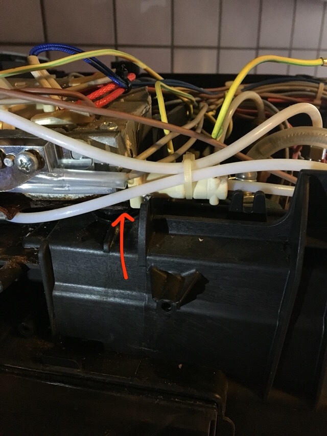

  • Vielen Dank für die Unterstützung, nach dem Tausch der Kupplung klappt wieder alles. :1f602:
    Oben am Thermoblock tropft es noch etwas (siehe Bild), hier müsste ich den Raccord Anschluss austauschen? Oder reicht es, die Dichtungen zu erneuern und leicht zu fetten? Sollten in dem Zug noch direkt andere Stellen kontrolliert/erneuert werden?
    -Sascha
      171 kB, 640×854, 135 mal angesehen
  • Wenn du es richtig machen willst, solltest du den Thermoblock mit oberen Brühkolben revidieren: Austausch/Revision von Thermoblock und/oder oberen Brühkolben.
    Auf alle Fälle brauchst du an der tropfenden Stelle 2 neue Oringe.

    Ich wurde nur die beide Dichtungen zwischen TB und Raccord Tauschen und fetten. DeLonghi Nummer 7710267 (fuer 5 mm oder 6 mm TB) oder 5332107700 fuer 6 mm TB.
    Du bastelst ja auch gerne :1f602:
