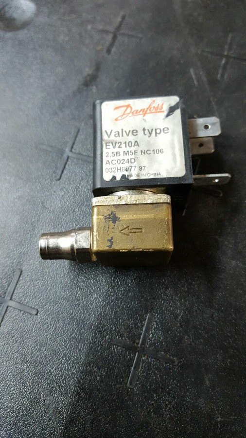

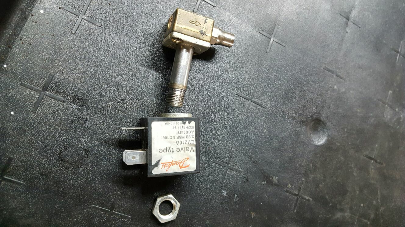

Ich habe hier mal ein Beispiel für eines der Ventile einer Schaerer Siena 1!
Bild 1
Zuerst muss das betreffende Ventil ausgebaut werden. In diesem Fall, der siena1, liegt das Ventil in einer Gummihalterung! Vor dem abziehen der Kabelschuhe, sollte man sich merken, wo welches Kabel gesteckt war, damit sich Fehler vermeiden lassen!!!! Oder vermeidbare Folgeschäden aufgrund eines fehlerhaften Einbaus! Notfalls pinselt man sich die Belegung auf ein Blatt Papier!
Bild 2

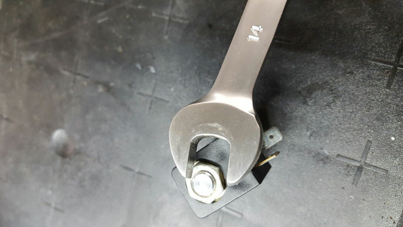

Jetzt die 14'er Mutter auf der Rückseite des Ventils lösen!
Bild 3
Jetzt kann man das eigentliche Ventil aus dem Spulenkörper herausziehen
Bild 4

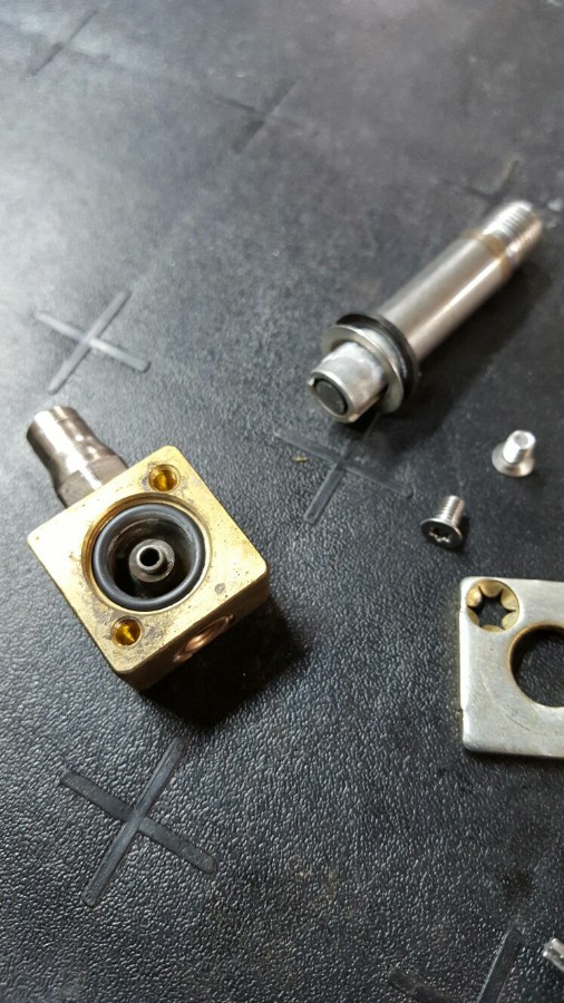

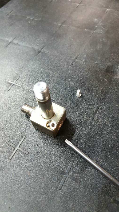

Jetzt die beiden Torxschrauben lösen.
Bild 5
Wenn man die jetzt die beiden Schrauben gelöst hat, offenbart sich das innere des Ventils!
Bild 6 und 7

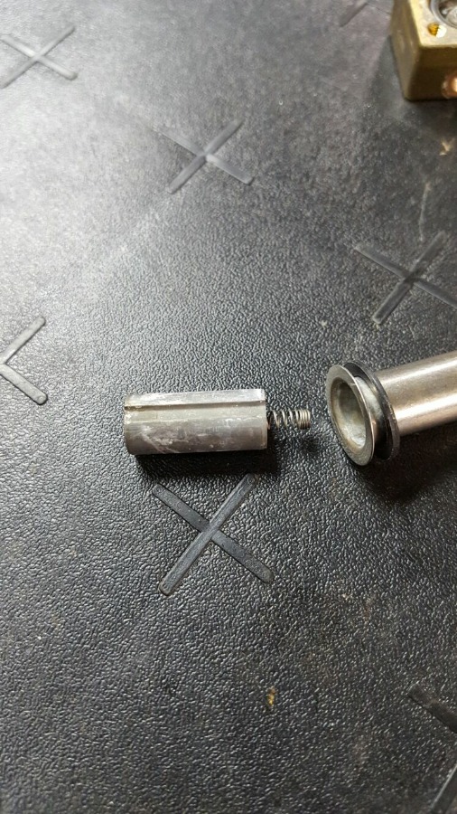

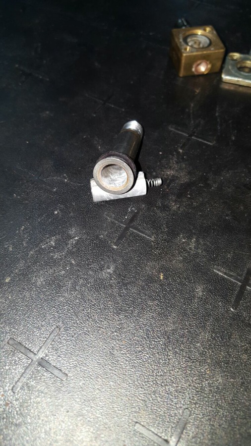

Jetzt den Kern aus der Hülse ziehen und schon können wir das Problem erkennen! Kalkablagerungen an dem VentilKern und in der Hülse! Aufgrund dieser Ablagerungen bleibt der Kern hängen und das Ventil schaltet nicht mehr!
In diesem Fall einfach ein wenig Entkalker in Wasser auflösen und die betreffenden Teile dort hineinlegen. Ca 15 - 30 min die teile darin lassen!
Nach dieser Zeit, die teile mit einem Tuch trocknen und die letzten Rückstände entfernen!
NICHT MIT SPITZEN GEGENSTÄNDEN, BÜRSTEN ODER SCHLEIFPAPIER BEARBEITEN!
An diesen Riefen setzt sich dann mit Leichtigkeit erneut kalk fest, den man dann nicht mehr entfernen kann und der Ventilkern könnte sich dort verkanten und somit wäre das problem des Kalks durch ein anderes ersetzt worden!
Wenn man nun alles sauber und von Kalk befreit hat, wird es in umgekehrter Reihenfolge wieder zusammengesetzt und eingebaut!
Viel spass beim kaffeetrinken!
Bild 1
Bild 5
