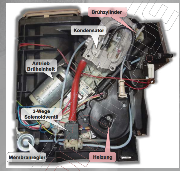

  • EV1 gibt Geräusche von sich (knacken), leckt aber dann auch leicht an diesem unteren Ventil. Beim EV2 Test tut sich gar nichts, außer eben dem Status "EV2 ON" am Display. Heißt also das Ventil vorne ist komplett hinüber und das zweite sollte ich ebenfalls tauschen, damit nichts weiter ausläuft, soweit korrekt? Dann schließt sich meine letzte Frage an, bei unserem Automaten haben wir noch das alte Ventil aus Metall, die neuen Kunststoffventile passen aber dann genauso oder muss ich dafür noch rumwerkeln in irgendeiner Form?

    heute sind die Teile gekommen - das von dir empfohlene 3 Wege Ventil scheint das falsche zu sein, dort sind die Stromanschlüsse nämlich orthogonal zu den Schlauchverbindungen. Wo genau befindet sich denn bei meiner Variante das vordere Ventil? Habe hinter den Bedienelement nur die Brühgruppe sitzen (oder bin einfach zu blind).
  • Sorry dann habe ich das falsche Blatt gehabt mit Endbuchstaben EX.
    Da sitzen EV1 und EV 2direkt auf ein Halteblech nebeneinander.
    Wenn die Anschluss für die Spannungsversorgung nicht passen kannst du obere Mutter lösen und die von den alten Solenoidventil nehmen , einfach tauschen.
    Sorry, wegen dem anderen Ventil aber, diese Ventile sind so im Ersatzteilhandel mit dieser Nr. gelistet.
    Bitte mach ein Foto warum dieses orthogonal nicht passt. ( Sicherlich aus der Mathematik entliehen)
    MfG Chris
    MfG Chris
  • Die Stromanschlüsse zeigen nicht "nach links" wenn man sich das Innenleben von der Seite anschaut, sondern (je nachdem, wie rum es dann "richtig" eingebaut wäre) nach vorne (dann ginge das Seitenteil nicht mehr dran / sind die Stromkabel zu kurz) oder nach hinten (dann sind die Stromkabel immer noch zu kurz) = stehen senkrecht zum Verlauf der Schlauchanschlüsse. Das Innenleben sieht bei mir genau so aus wie auf dem hochgeladenen Anhang.
