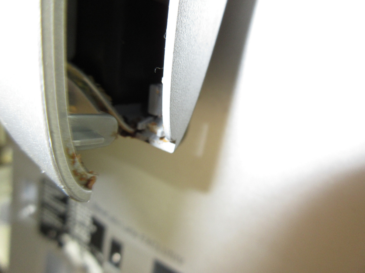

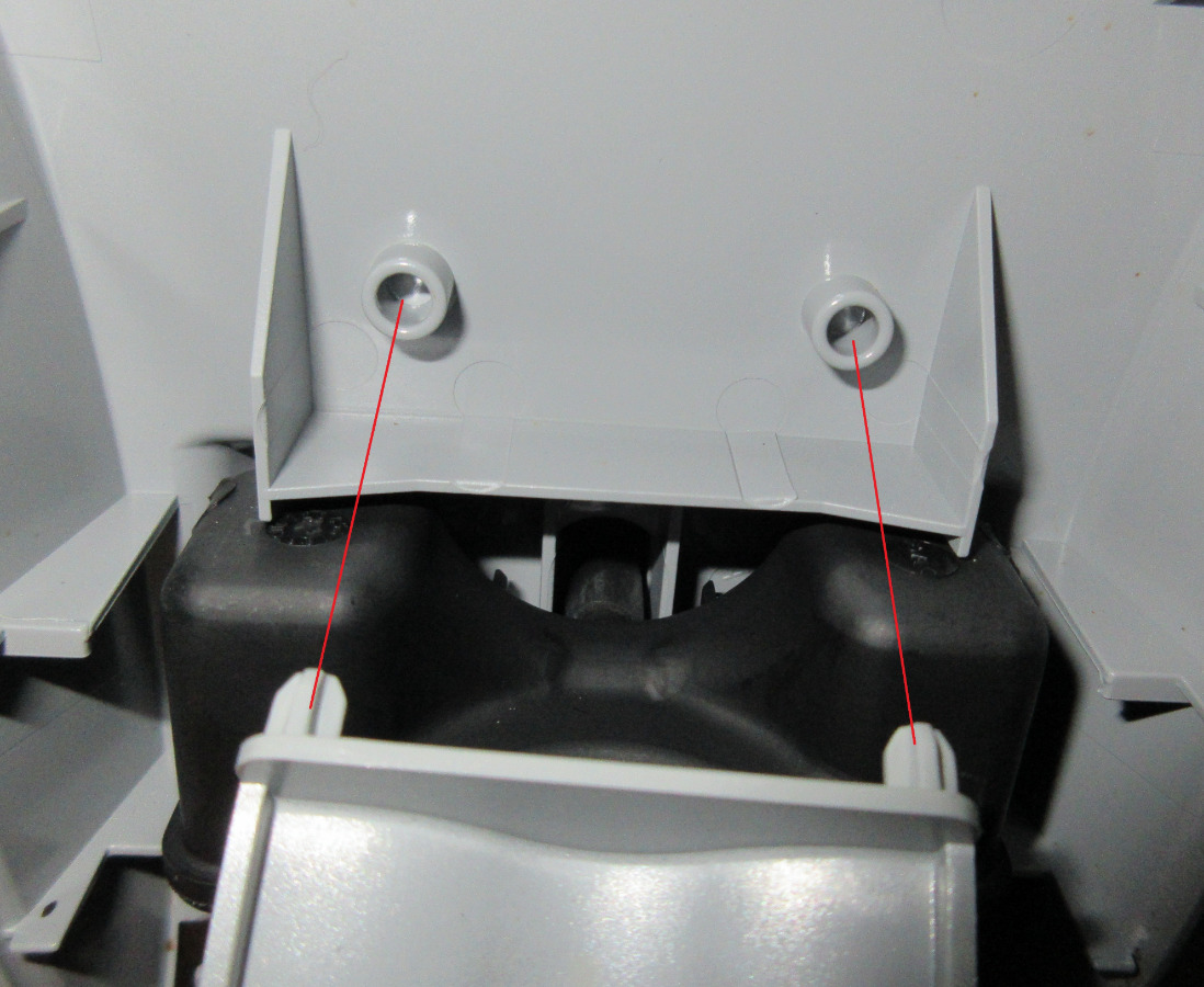

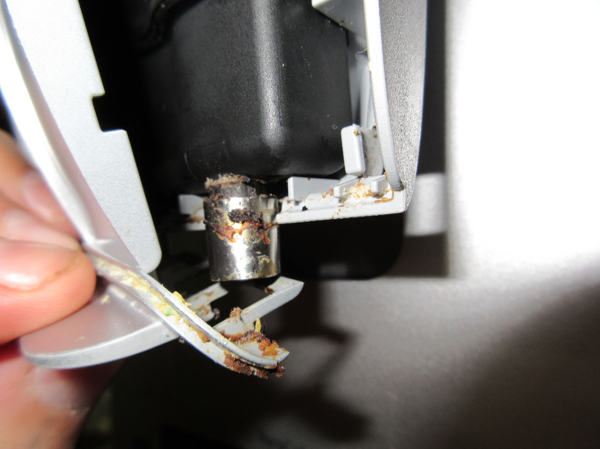

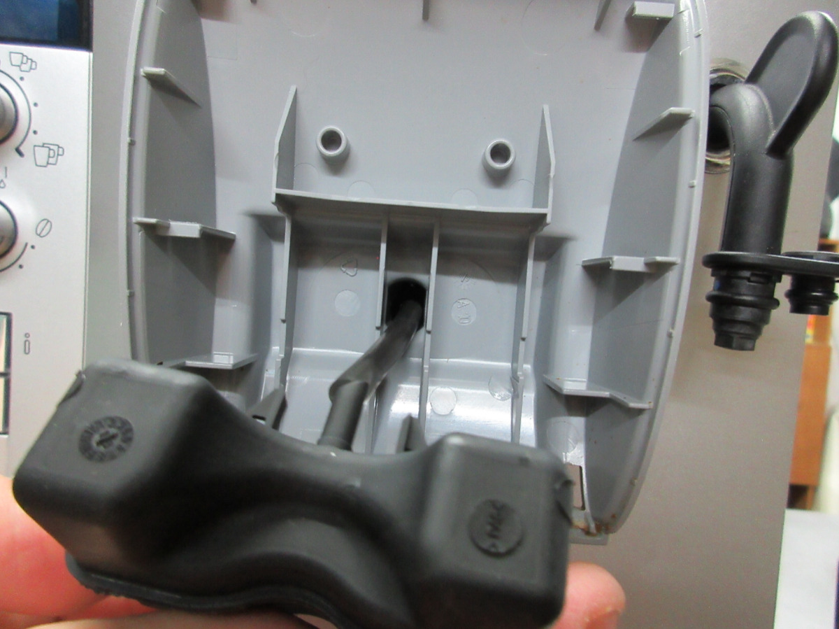

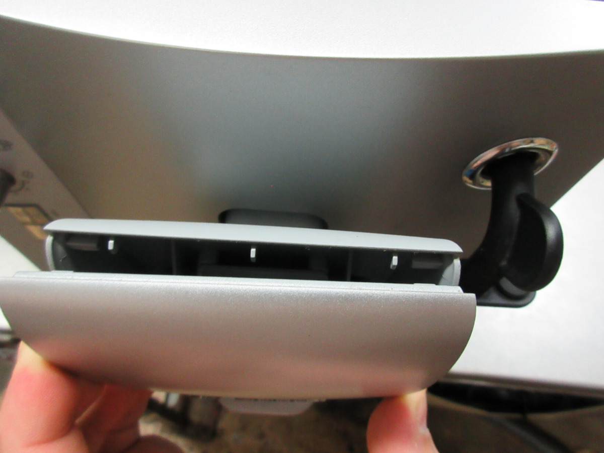

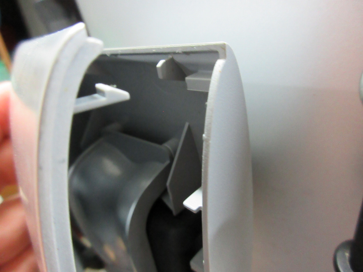

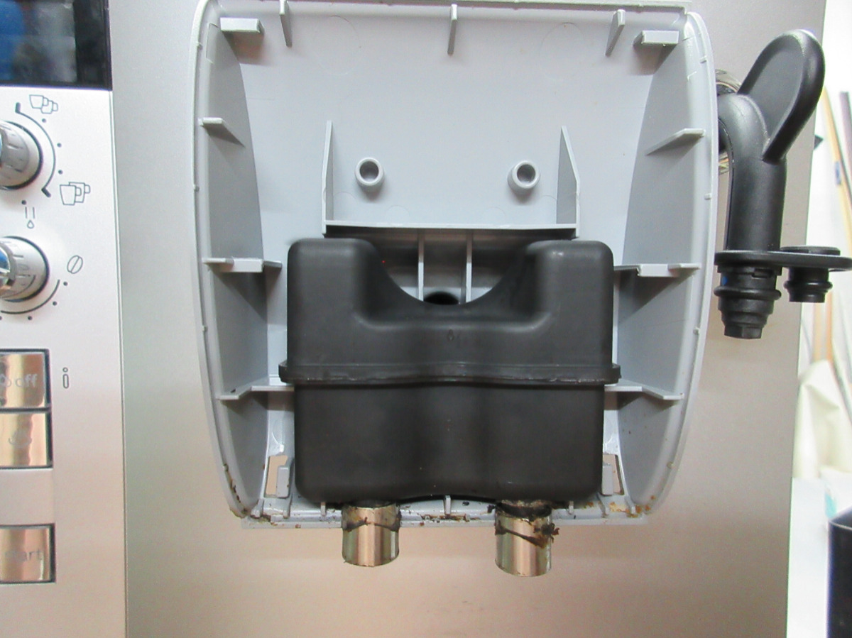

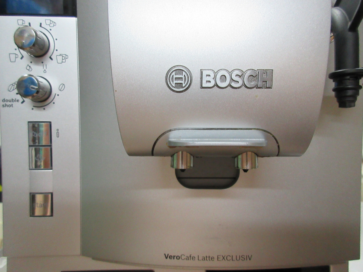

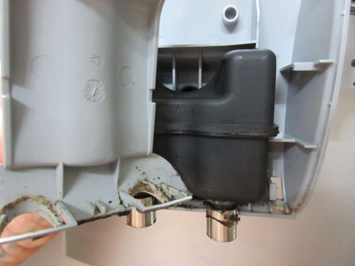

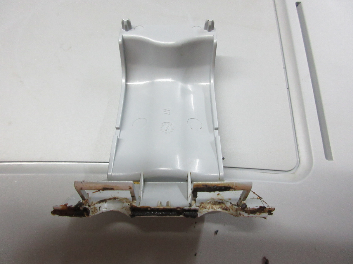

    Wenn der Tassenfüller verstopft ist und die Reigung "von unten" nicht weiterhilft,
    hier ein paar Bilder wie das Plastik zerlegt wird:
      300,55 kB, 1.200×899, 353 mal angesehen
      264,54 kB, 1.200×899, 323 mal angesehen
      85,19 kB, 674×900, 300 mal angesehen
      203,54 kB, 1.200×899, 325 mal angesehen
      249,93 kB, 1.200×899, 216 mal angesehen
      236,6 kB, 1.200×899, 235 mal angesehen

  • Die Metallhülsen gehen ebenfalls leicht ab. Beim Zusammnebau drauf achten, dass die Körnung der beiden Metallhülsen hinten ist und oben sind.
