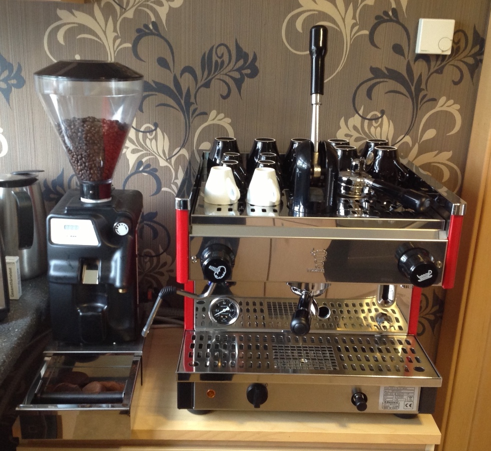

      Ich selber habe eine BZ2000AL (Siebträgermaschine, Handhebel) mit Casado Instantaneous (Mühle), hier ein Bild:
      Empfehlen kann ich dieses Setup uneingeschränkt schon, aber für die meisten Privathaushalte würde ich es trotzdem nicht machen. Eine mit Wasser fast 60kg schwere Siebträgermaschine mit extra Anschlüssen für Wasser und Abwasser ist nicht jedermanns Sache und der Platzbedarf ist auch nicht ohne.
      Die Frage ist halt: Wie viel Platz steht zur Verfügung, wie viel Zeit möchtest Du investieren und welches Budget steht zur Verfügung. Dann kann man auch erst ein paar Empfehlungen aussprechen, denn gute und sehr gute Maschinen gibt es wie Sand am Meer bis zu 5-stelligen Preisen.
