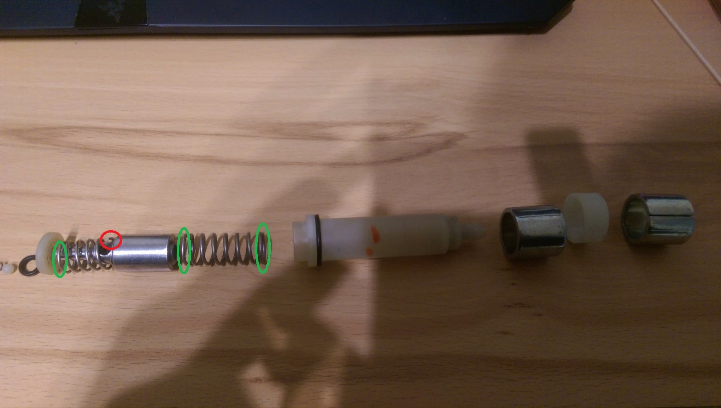

Hallo die Pumpe nochmals demontieren und die Kugel nachmessen und hier posten.
Evt auch wie du die Pumpe zusammbaust (Foto)
MfG ChrisMfG Chris -
Die Teile stülpe ich von links nach rechts nacheinander ein und schiebe es in den roten Zylinder. Möchtest du den Durchmesser der weißen Kunststoffkugel wissen?
Super Fotos, top !
Schau Dir mal die rot eingekreiste Feder an,
ich sehe es nicht richtig, aber es wirkt als ob
die Feder abgebrochen sei ??!!
Sonst sieht alles normal aus, finde ich. -
Hi,
ja, die unterste letzte flache Windung hat einen Bruch. Der Rest der Feder ist noch ganz und funktioniert eig. recht gut. Glaubst du, dass schon so ein leichter Mangel an der Feder die Pumpe beeinträchtigt? Mache morgen noch ein genaueres Foto. -
ja, die letzte Windung ist wohl hinüber -.- Aber Rest der Feder vollkommen OK. Könnte man die evtl. nachbestellen? Man müsste ja nur die Federkonstante kennen.
Ja, wenn ein Stück fehlt /abgebrochen ist würde ich schon meinen dass sie deshalb nicht mehr
fördert.
Mir ist kein Shop bekannt wo es die Federn der Pumpe einzeln gibt.
Vielleicht hat jemand eine halbe ULKA rum liegen und würde Dir diese Feder schicken ?!
Oder Eine mit kaputter Spule !
ebay.de/sch/i.html?_from=R40&_…_nkw=ulka+defekt&_sacat=0
ebay.de/sch/i.html?_odkw=ulka+…RS0&_nkw=ulka+ep&_sacat=0
Viel Glück.
...ich schau nachher noch ob ich was da hab...Dieser Beitrag wurde bereits 1 mal editiert, zuletzt von Eisenlager ()
Hallo sicherlich häte ich gerne den Kugeldurchmesser gewußt.
Aber ich denke das du dir lieber ein neue Pumpe kaufen solltest.
Na ja man könnte die Feder auch einmal abschleifen , also das diese gerade ist und etwas längen.
Als Notlösung gedacht.
Ja, der Kugeldurchmesser,
obwohl OlliFFM mal meinte es sei egal ob 4 oder 4,5 oder 5...
Link: Kugel Ulka Pumpe
Federstahl längen ?
@Basil wenn Du mir per "Konversation PN" Deine Adresse nennst,
schicke ich Dir per Postbrief eine junge gebrauchte Feder gerne zu,
habe eine halbe Ulka übrig.
Also der Kugeldurchmesser beträgt 4,0 mm, wenn ich es richtig sehe
Die Federlänge der kaputten Feder ca. 1,8 cm und die der großen ganzen Feder etwa 2,9 cm. -
Hallo, also größer als 4mm und noch durch die Kunstoffscheibe passen sollte sie.
Federstahl kann man sehr wohl längen, das ist nicht üblich aber es geht.
Etwas Gewalt muss angewendet werden um die Feder zu überzeugen.
Eisenlager ist ja so freundlich und dann wird sie wieder laufen.
Hast du den rest der Feder irgendwo gefunden?
MfG ChrisMfG Chris
