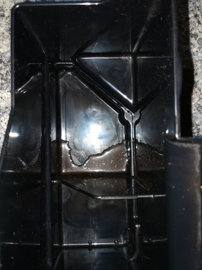

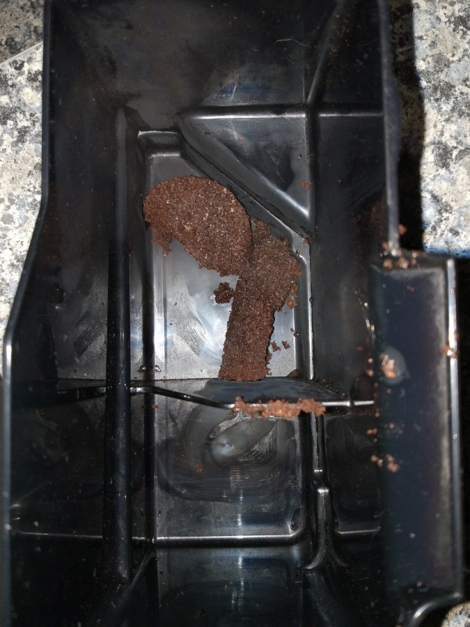

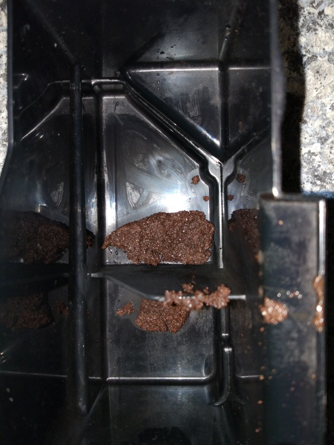

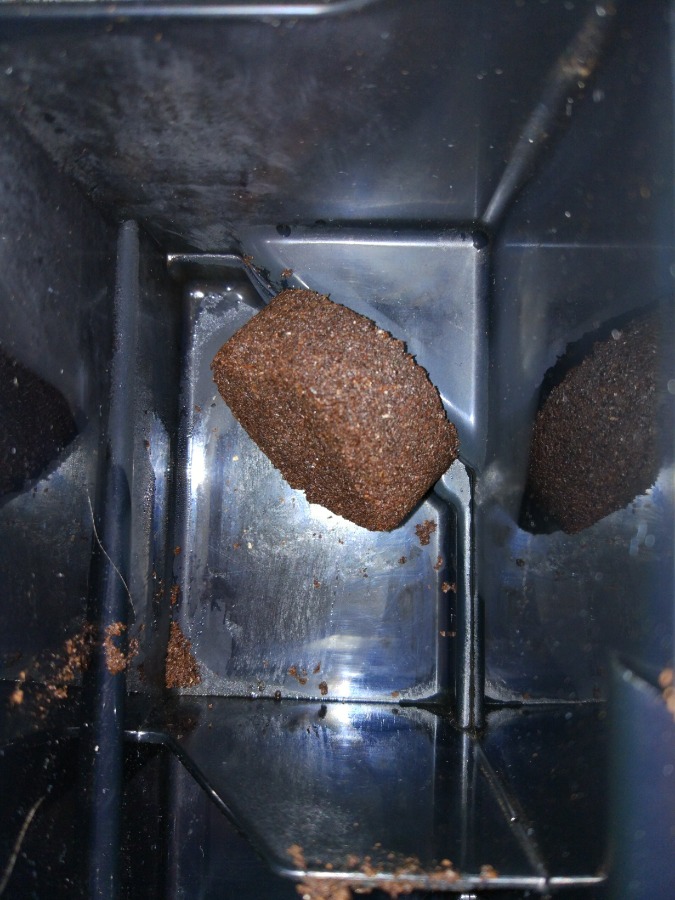

  • Hab jetzt mal Bilder gemacht. Zwischen jedem Bild immer den Behälter gereinigt.
    1. Bild: Nach dem Einschalten mit spülen.
    2. Bild: Nach einem Pulverkaffee.
    3. Bild: Nach einem Bohnenkaffee.
    4. Bild: Nach Ausschalten mit Spülen.

  • Hallo, ich würde einen Zweitassen Bezug starten,der müsste 2cm dick sein.
    Kaffeetrester sollte so so fein/grob sein wie Kristallzucker, evtl. das Mahlwerk nachjustiren zwischen 2,5 und 3.
    Das Wasser kommt aus der Brühgruppe und hat nicht viel auszusagen, das dieses nicht durch das Cremaventil gepresst wird.
    Bitte das Foto wenn du alles eingestellt hast hier einsetzten.
    MfG Chris
