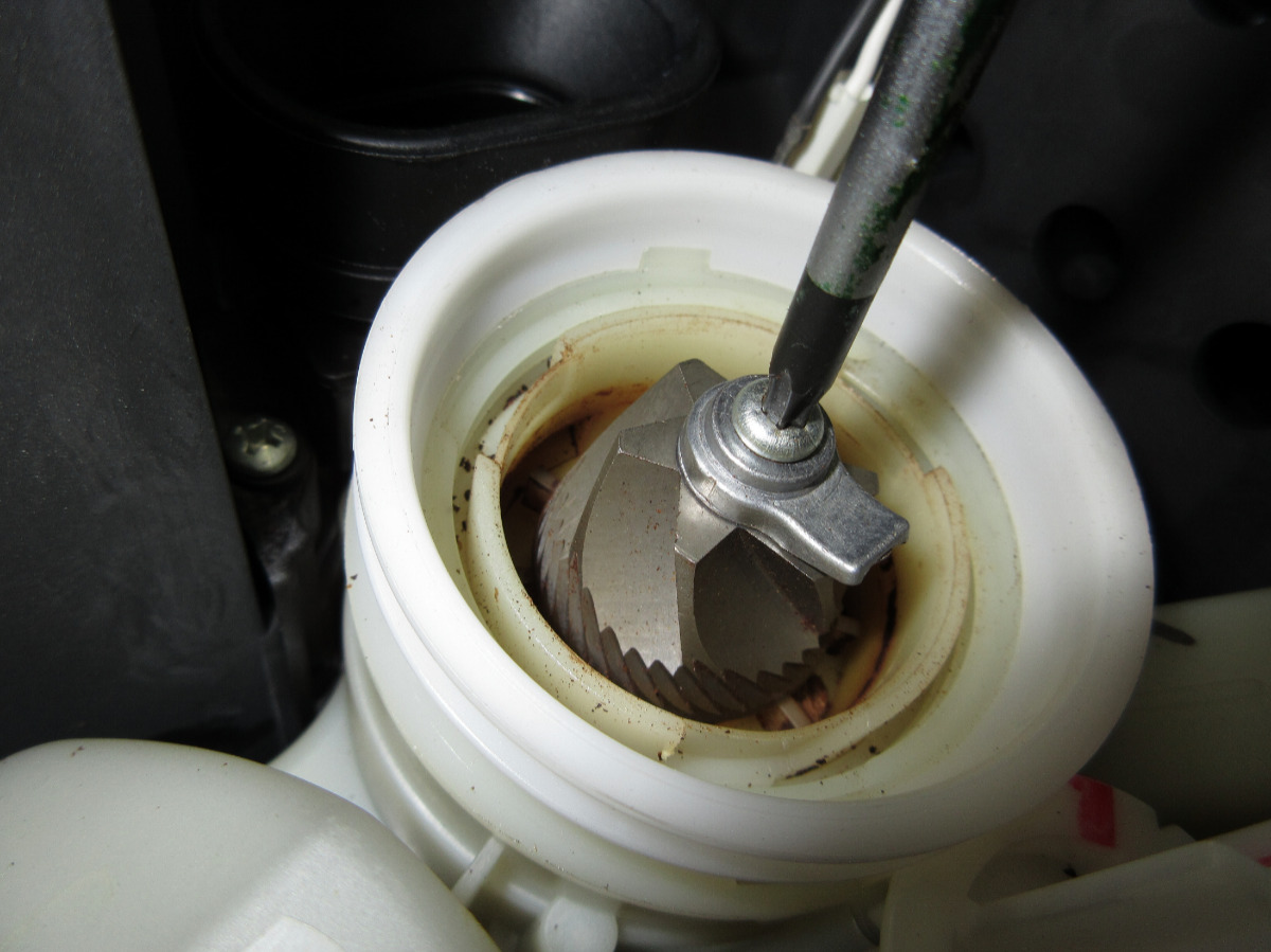

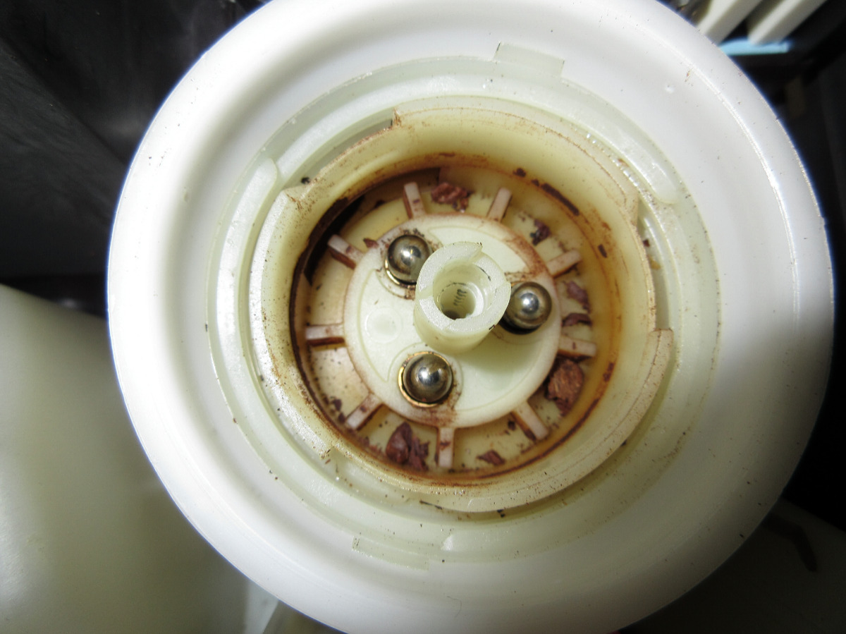

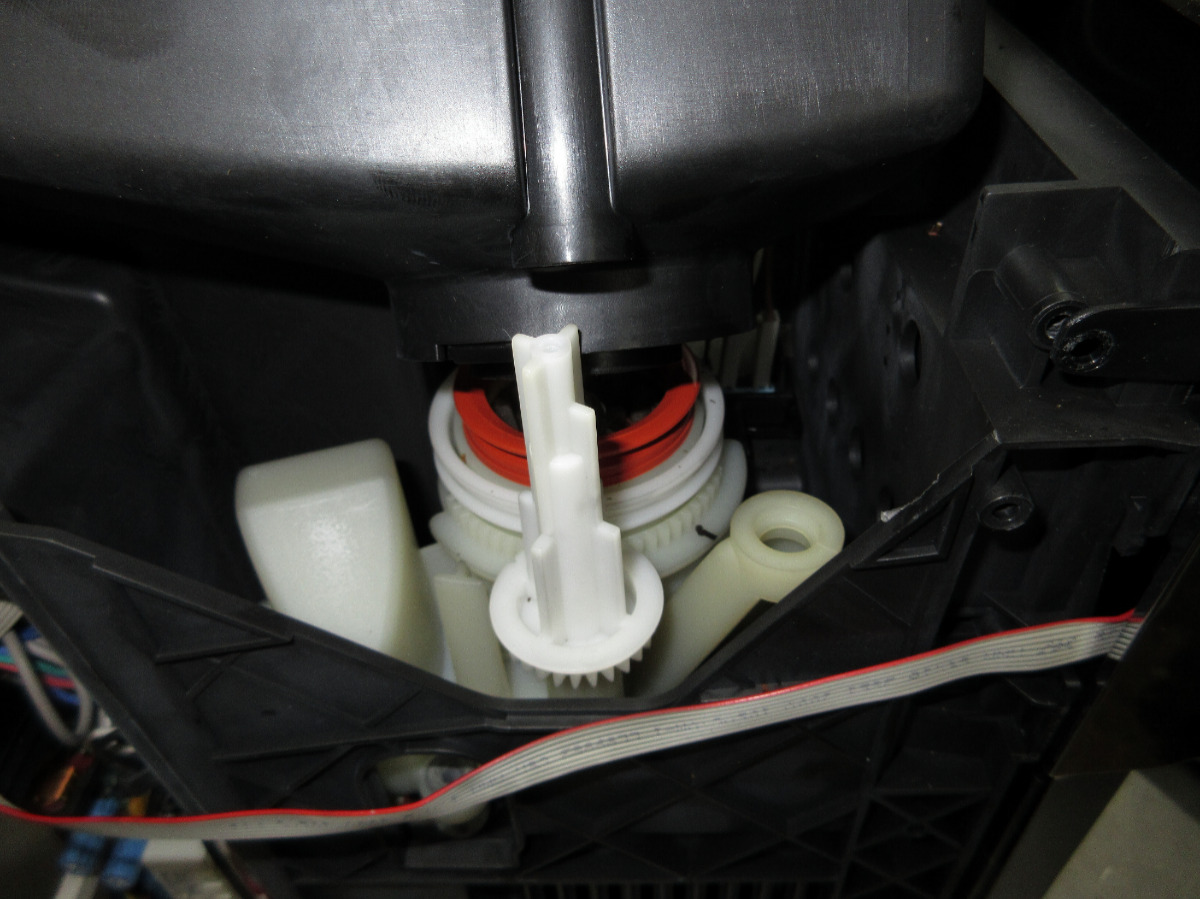

    Eine Donna 6620 macht nur noch "dünnen" Kaffee.
    Vermutlich ist durch Kaffeefett der Schacht aus dem Mahlwerk heraus halb verstopft.
    Hier ein paar Fotos wie das Mahlwerk zerlegt wird,
    um an den Schacht heran zu kommen. :1f609:
      343,91 kB, 1.200×899, 4.310 mal angesehen
      255,17 kB, 1.200×899, 2.985 mal angesehen
      311,9 kB, 1.200×899, 2.560 mal angesehen
      91,72 kB, 674×900, 2.730 mal angesehen

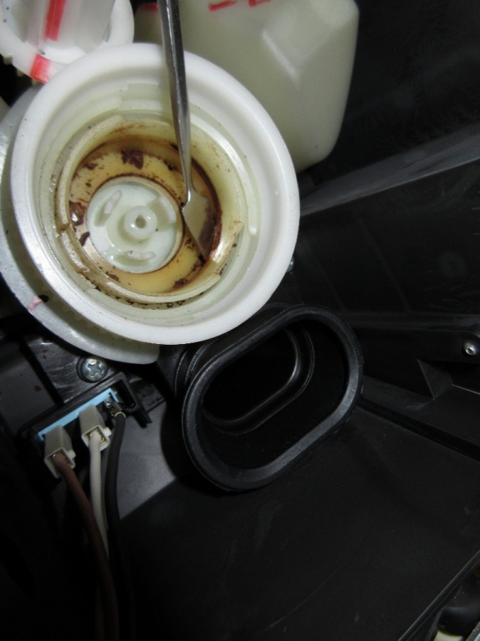

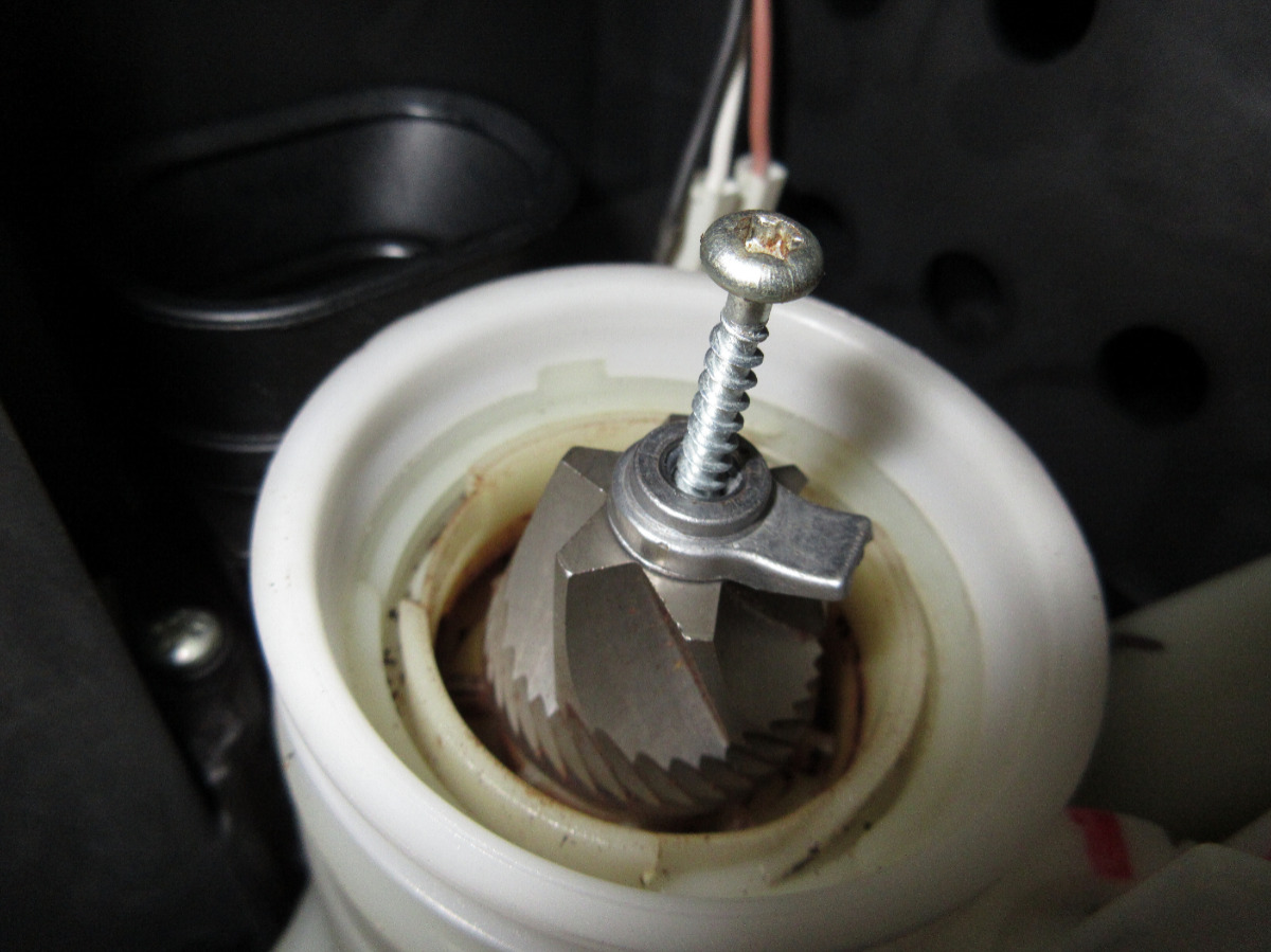

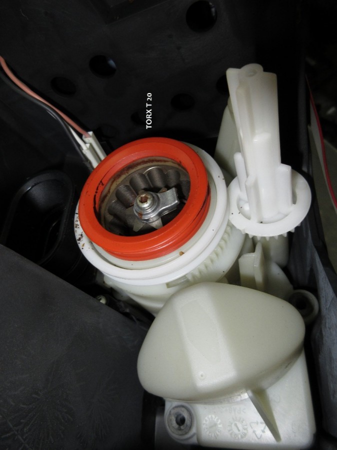

  • Vor dem raufdrehen des Mahlringhs die Position markieren und den Mahlgrad,
    das könnte Ärger sparen. Der Hebel passt am Schluss sowieso nur in einer Position,
    aber schaden kann es nicht denk ich mal, falls doch mal was umeinander fliegt. :1f602:
      278,71 kB, 1.200×899, 1.338 mal angesehen
      229,05 kB, 1.200×899, 1.745 mal angesehen
      248,11 kB, 1.200×899, 1.768 mal angesehen
      211,08 kB, 1.200×899, 1.196 mal angesehen

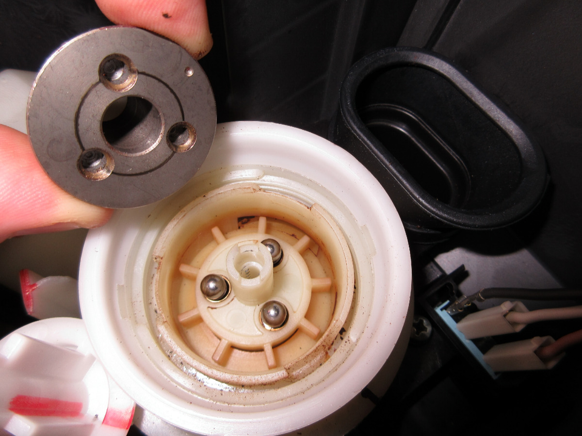

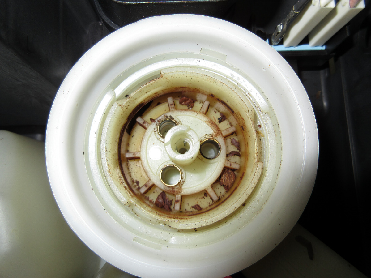

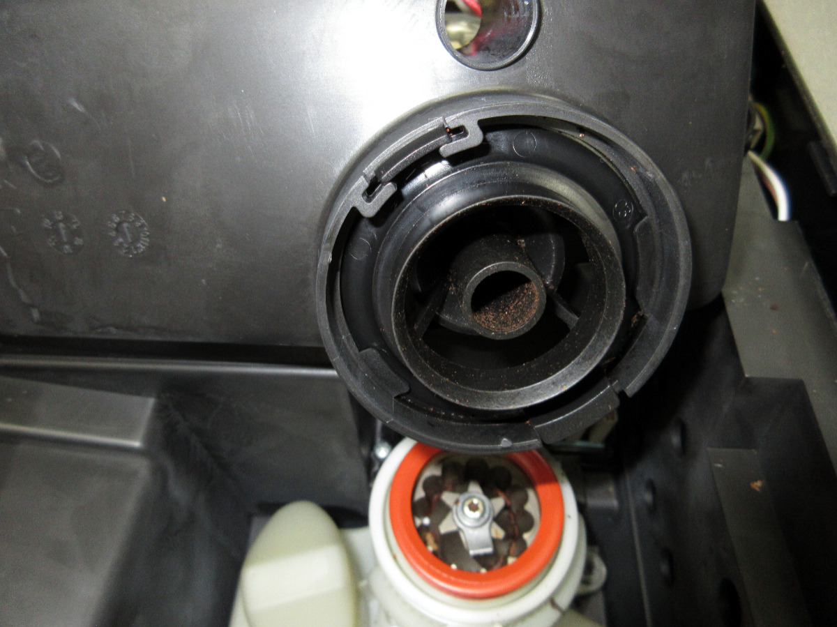

  • Da sind die Kugeln, die springen gern weg, also mit ruhiger Hand ran gehn...
      245,68 kB, 1.200×899, 1.555 mal angesehen
      284,11 kB, 869×900, 1.124 mal angesehen
      284,68 kB, 1.200×899, 1.257 mal angesehen
      104,59 kB, 674×900, 1.167 mal angesehen

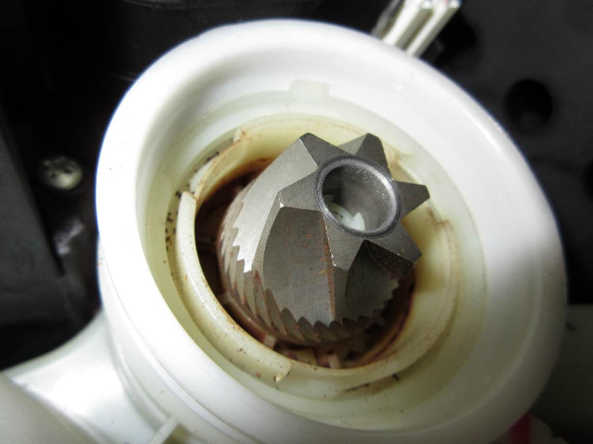

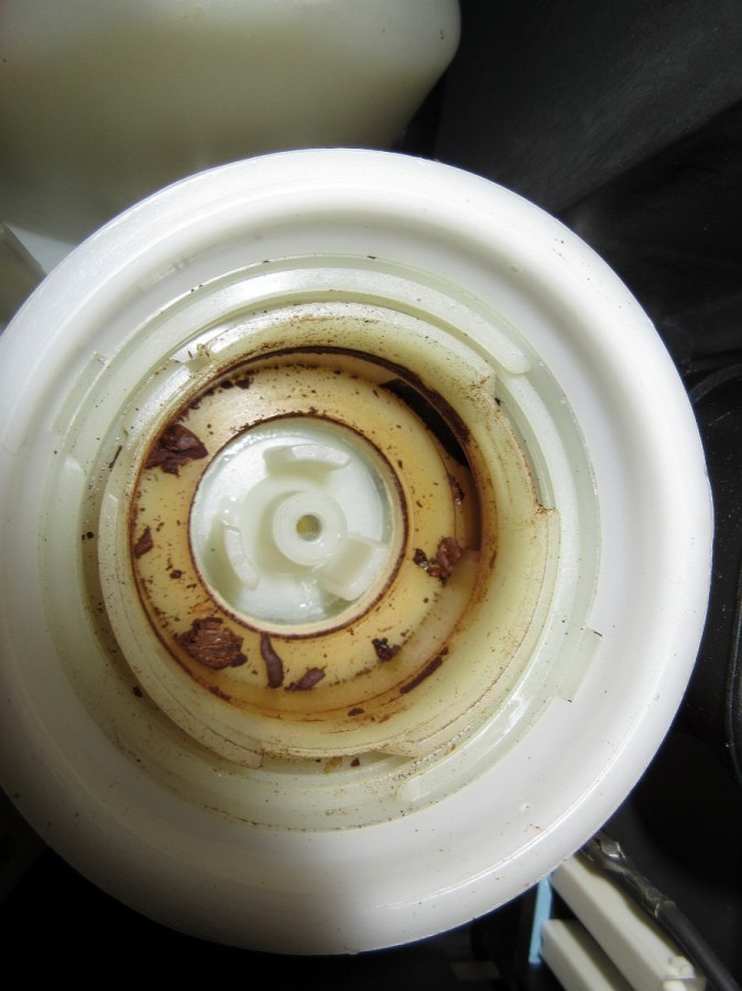

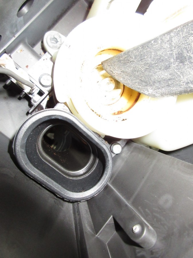

  • Nun liegt der Schacht frei und man kann mit einem Spatel das Fettzeug weg schaben.
    mit dem Staubsauger holt man die Rest raus, dass der Zusammenbau gelingt.
    Und noch eine Übersicht aller ausgebauten Teile. Bitte. :1f609:
      117,21 kB, 674×900, 1.186 mal angesehen
      88,93 kB, 674×900, 1.141 mal angesehen
      118,34 kB, 674×900, 1.136 mal angesehen
      335,8 kB, 1.200×899, 1.197 mal angesehen

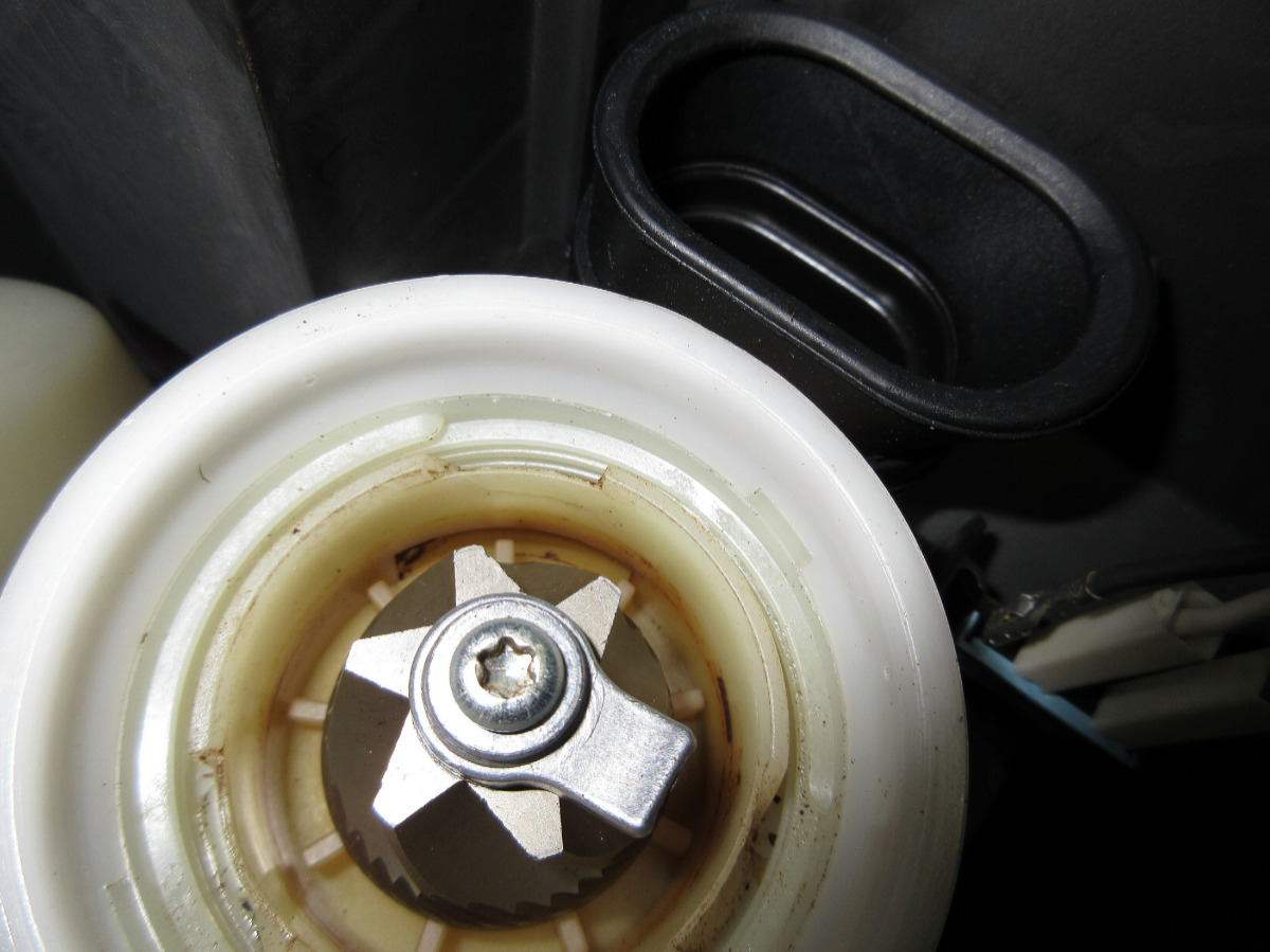

  • Beim Zusammenbau die Kugeln richtig ansetzen.
    Das Metallteil hat eine parallele kerbe, die im Mahlwerk ebenfalls parallel rein passt.
    Beim reindrehen der Schraube fühlen ob das Teil in der Kerbe sitzt !!!
    ...mit etwas Glück ist der Fehler nun behoben, sofern das Mahlwerk noch scharf ist und sonst kiene Fehler anliegen macht die Donna nun wieder besseren Kaffee. :1f609:
