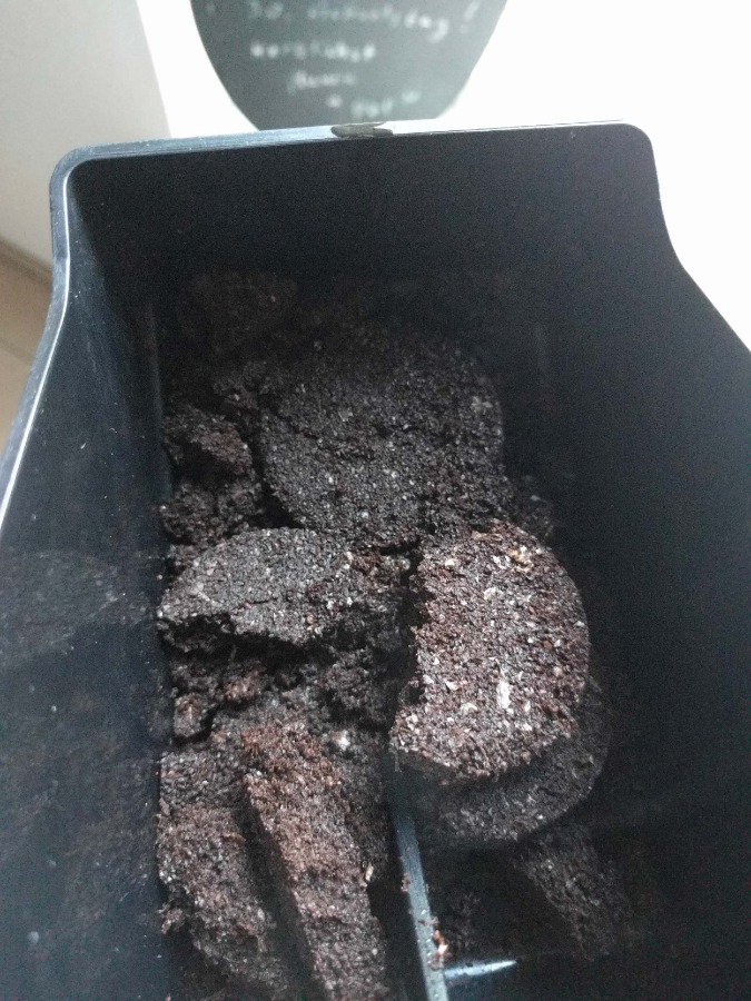

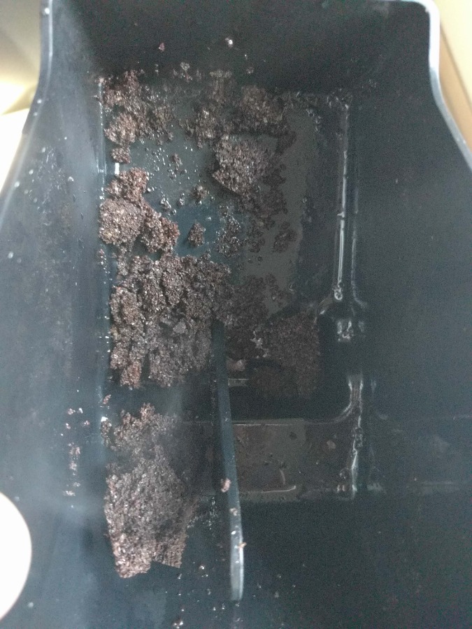

    Hier ein Foto des Tabs bei Mahlgrad 4 und maximaler Aromaeinstellung. Es ist der erste Kaffee am heutigen Tag. Zusätzlich ein Foto des "Kaffees" der ausläuft. Wieso die Pads jetzt wieder nicht als solche zu erkennen sind, weiß der Teufel...

  • Schwer zu beurteilen, schaut aber zu wenig aus. Mach mal Bohnen raus, beziehe 5 Kaffee, Fehlermeldung ignorieren. Dann wieder Bohnen einfüllen, die Mahlzeit sollte sich während den nächsten 5-10 Tassen neu einstellen.
  • Ja
  • Das wäre sehr förderlich. Was das bringt:
    Die Steuerelektronik registriert bei jedem Vorgang, wie viel Zeit benötigt wird um die BG unter den Brühkolben zu positionieren.
    Je länger dies dauert, je weniger Pulver wird verwendet. Eine nicht leichtgängige BG führt zu dem Verhalten, dass dein KVA betreibt.
    Mindestens sollte die BG mit Silikonfett im Zylinder und an den Dichtungen geschmiert werden.
    Der Wechsel der Dichtungen erfolgt spätestens, wenn diese nicht mehr stramm in den Führungen sitzen.
    Zur Fehlereingrenzung kann es hilfreich sein im Testmodus die BG nach oben zu fahren und sich die Geräusche anzuhören. Erfolgt der Transport auf den letzten Zentimetern sehr schwergängig, zu hören am Motor und eventuell an Geräuschen durch die BG (knacken, knirrschendes Gummi), steht fest dass entweder die BG blockiert (verschmutzt) oder die Antriebswelle zu abgenutzt ist. Das kann man eingrenzen indem die Dichtungen der BG entfernt werden, dann nach oben fahren lassen. Ist es dann leichtgängig sind die Dichtungen auszutauschen.
    Nach dieser Prozedur das Bohnenfach leeren. 4x nach einander eine Tasse Bezug drücken. Der KVA zeigt eine Fehlermeldung bei jedem Bezug, diese ignorieren.
    Einfach wieder Bezug drücken. Danach Bohnen einfüllen wie gehabt Kaffeebezug durchführen.
