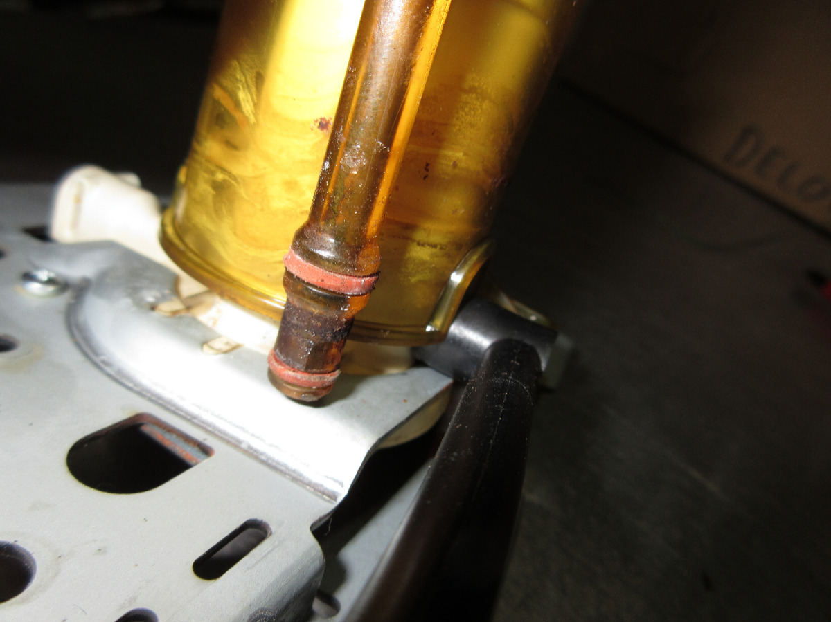

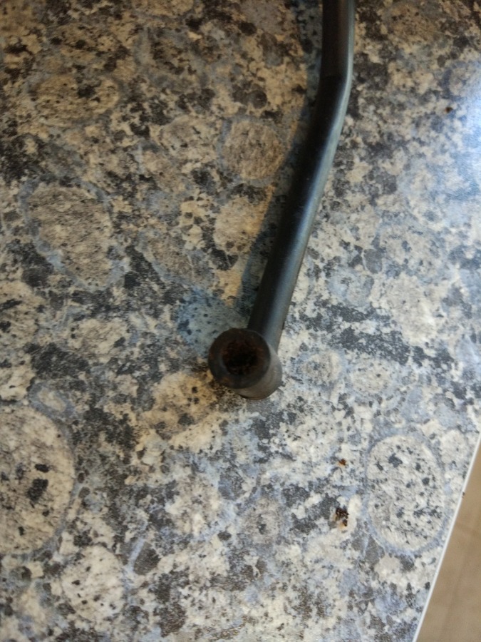

Obwohl die Maschine in den letzten Tagen die Fehlermeldung nicht mehr gebracht hatte, habe ich den schwarzen Schlauch jetzt trotzdem gereinigt. Und das war auch nötig!

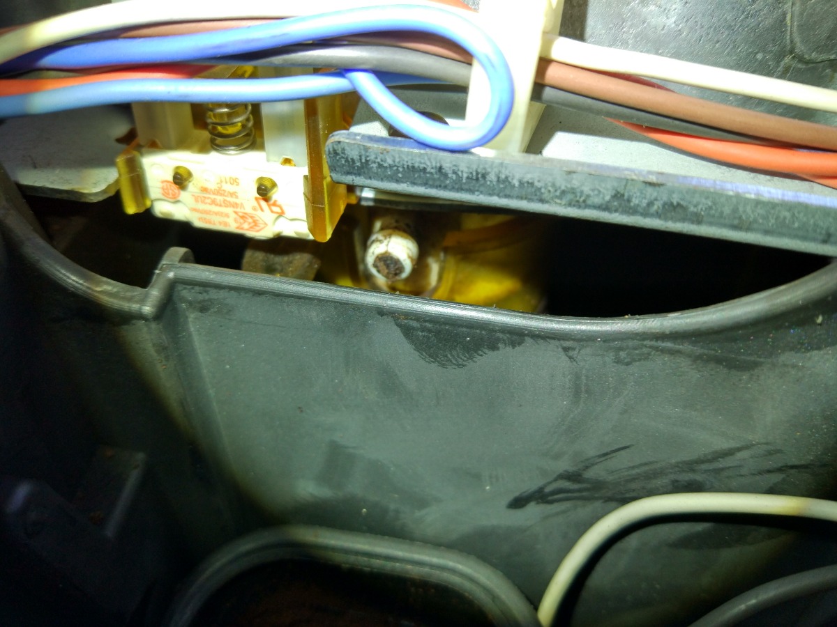

Der Schlauch war verstopft. Der Kanal nach dem Schlauch war verstopft. Der Ausgang des Thermoblocks war verstopft. Letzteren konnte ich natürlich nicht so gut reinigen im eingebauten Zustand.
Natürlich habe ich vergessen, die Abdeckplatte über dem Abflusskanal zu entfernen. Das habe ich irgendwie übersehen in der Anleitung. Ich habe aber den Kanal gut durchgebürstet.
Schimmel habe ich keinen entdeckt. Nur Kaffeepulver.
Und natürlich hatte ich zuerst auch einen Kurzschluss der Kontakte des Dampfknopfs (wie in dem Thread mit der Anleitung).
Jetzt habe ich den Mahlgrad wieder auf 3 und hoffe, dass der Fehler nicht mehr kommt.
Für was genau ist der schwarze Schlauch nochmal zuständig? Ich wundere mich, dass bei der Verstopfung überhaupt noch was funktioniert hat.
Vielen Dank nochmal für die Hinweise und Hilfe!
Bild 1: Verstopfter Schlauch (nicht sooo gut zu sehen auf dem Bild)
Bild 2: Verstopfter Anschluss am Thermoblock
Bild 3: Was aus dem Abflusskanal raus kam beim bürsten

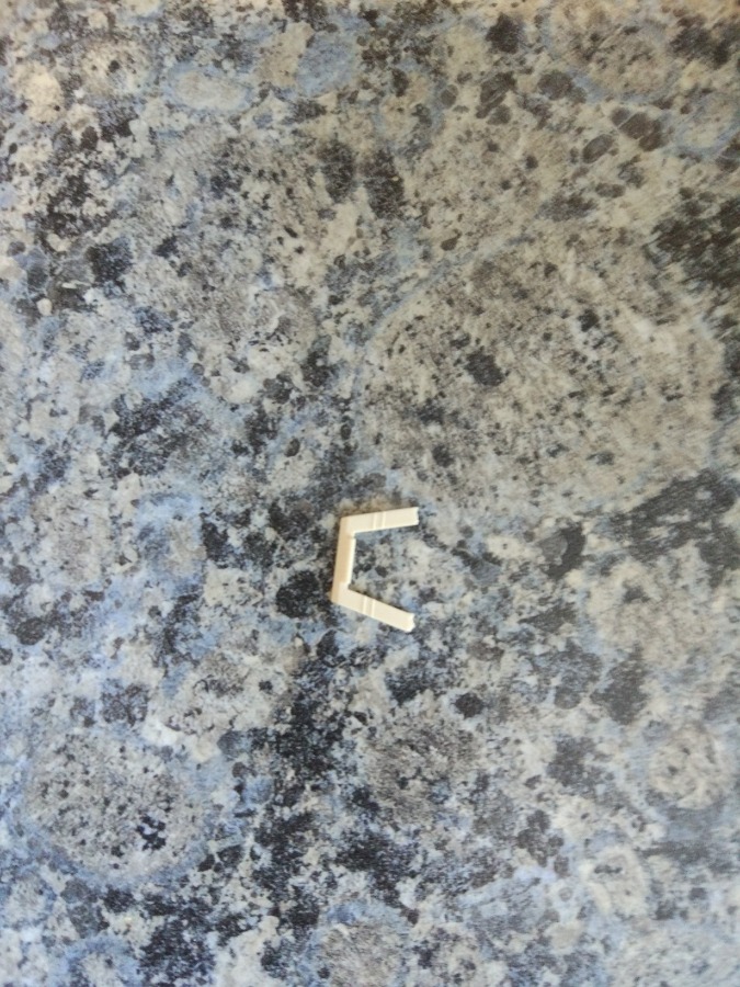

Bild 4: Die Halterung des Flachbandkabels an der Platine ist mir leider abgebrochenDieser Beitrag wurde bereits 1 mal editiert, zuletzt von sidamos ()
Der schwarze Schlauch ist ein Ablass bei Überdruck.
Das Wasser wird durch die Heizung in den Kolben gepresst. Dort ist zuerst ein Abzweig, das heisse Wasser wird in den Kolben und zum Dampfhahn geleitet.
Wird der Kolben durch die BG hoch geschoben, ist der Ventilgang nach unten offen und fließt durch die BG. Sollte dort ein Verschluss vorliegen, fließt das Wasser durch den Überlauf / schwarzen Schlauch ab.
Das geschieht nur, wenn der Kolben zusammen gedrückt ist. Ansonsten staut sich der Druck im System. -
Danke für die Info.
Wird der schwarze Schlauch denn oft gebraucht? Wann liegt in der BG ein Verschluss vor, sodass er gebraucht wird? -
Nach meiner Vorstellung ist der schwarze Schlauch bei jedem Kaffeebrühen in Funktion.
Ich vermute, der Überdruck (Luft) der entsteht, wenn die BG in den oberen Kolben fährt, wird durch den schwarzen Schlauch abgeleitet.
Darum sammelt sich auch mit der Zeit darin das Kaffeemehl.
