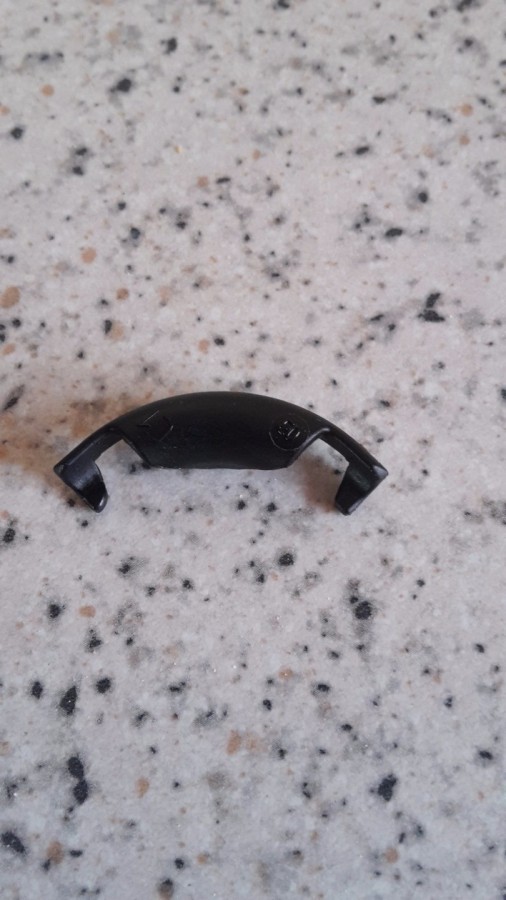

    Hallo zusammen, seit gestern gibt´s keinen Nespresso mehr. :1f622: Der Grund, Die Kapseln werden nicht mehr perforiert. Nachdem ich die 4 Schrauben am Heck abgeschraubt habe ist mir nach ein bischen schütteln diese Teil ( siehe Foto ) entgegengeflogen.
    Frage. Es sieht nicht aus als wäre etwas abgebrochen. Aber wo gehört das genau hin?
    Danke schon mal für die Mühe! :1f642:

    das sieht aus wie ein Schlauchknickschutz,
    um einen 90 Grad Bogen herzustellen.
    Das Teil wird einfach an der nötigen Stelle auf den Schlauch aufgeklipst.
    Zur Veranschaulichung hier von einem anderen Automat:
    juraprofi.de/Bosch-Ersatzteile…um-Bruehventil::9965.html
    Natürlich könnte es auch etwas völlig anderes sein,
    aber man muss zugeben, es sieht schon so aus. :1f609:
    Schau einfach mal genau in Deinen Automat,
    vielleicht findest Du einen Teflonschlauch wo das Teil genau hin passen könnte.
    Viel Glück.
