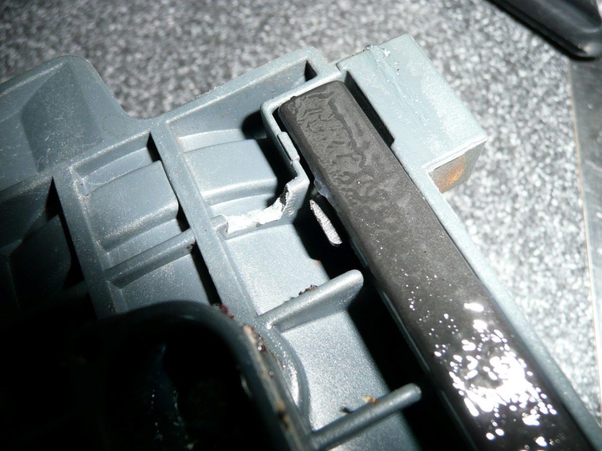

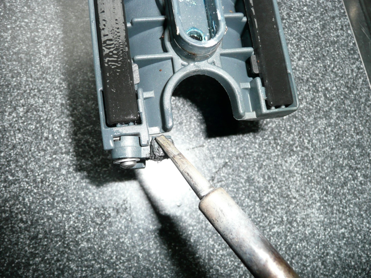

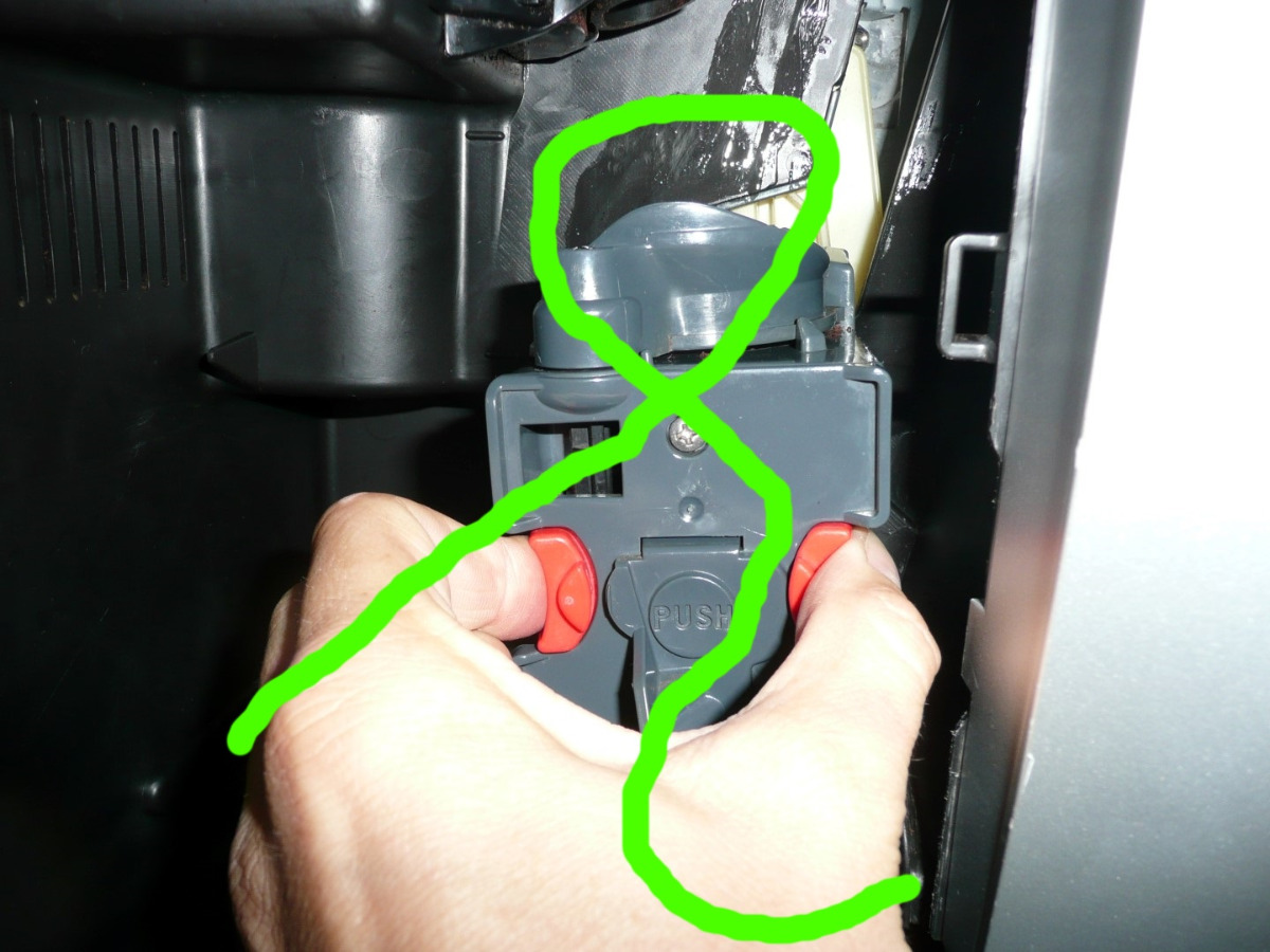

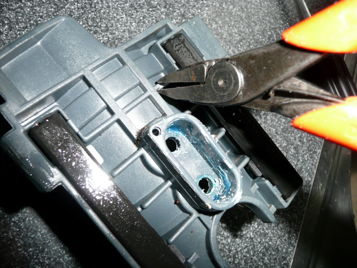

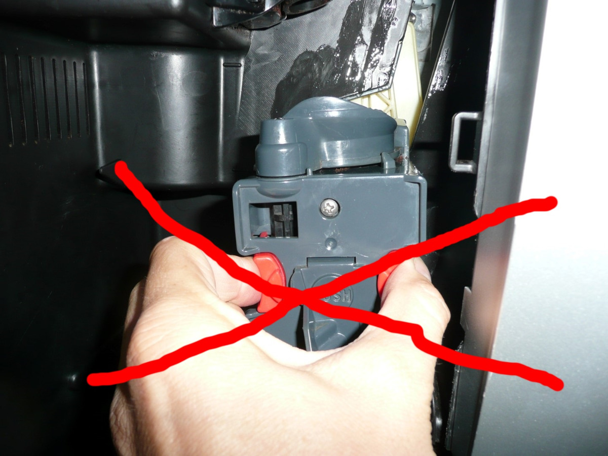

Hallo Zusammen,
bei meiner esam 3000 eco lässt sich die Brühgruppe nur noch mit dem Schraubenzeiher entnehmen, in dem ich den kleine Hebel zur Seite drücke. Das nervt etwas!
Ideen wie ich das wieder hin bekomme?

Danke!Eisenlager schrieb:
Danke Roland11. Super Doku, super Bilder.![]()
Mit Loctite meinst Du Schraubensicherung ?!
Ich benutze die 02k43, die ist sehr billig und wirklich gut,
bei DEM Preis:
pollin.de/shop/dt/MDQ4OTAxOTk-…icherung_02K43_10_ml.html
Ist wieder demontriebar.
Ich habe noch einen Hinweis:
Manchmal sind die Schlitten-Schrauben T20,
manchmal sind sie T25,
alos vorher genau prüfen sonst macht man den Stern kaputt.
