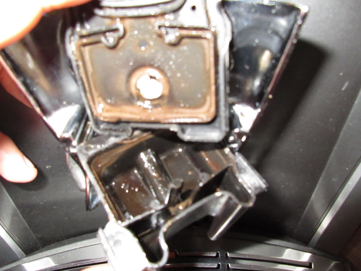

    ...nach dem Schock mit dem total verschimmelten Tassenfüller neulich
    habe ich mir gedacht auch bei einer Primea mal rein zu schauen.
    Dort wurde seit rund vier Jahren nichts geputzt.

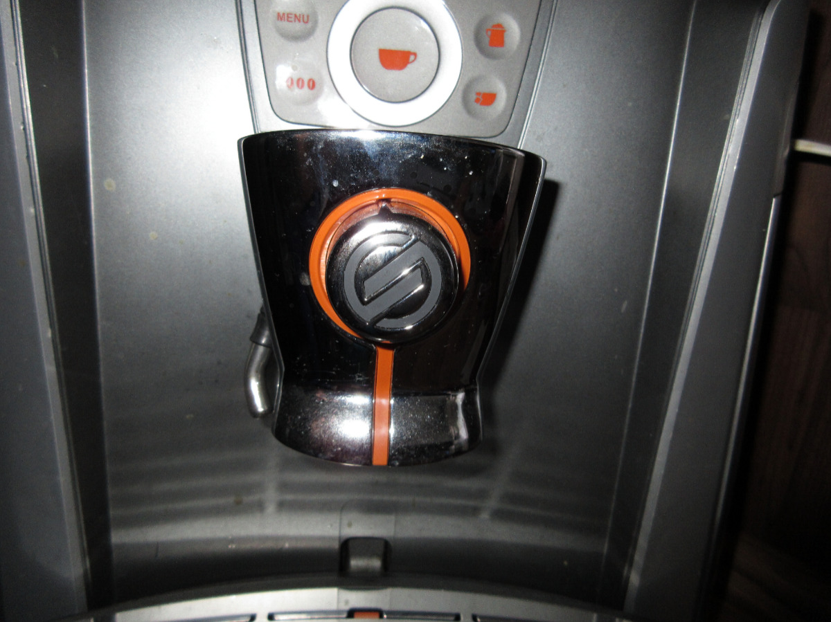

    Ein paar Fotos wie mans zerlegt
    und vor allem wie es im Tassenfüller innen ausschaut:

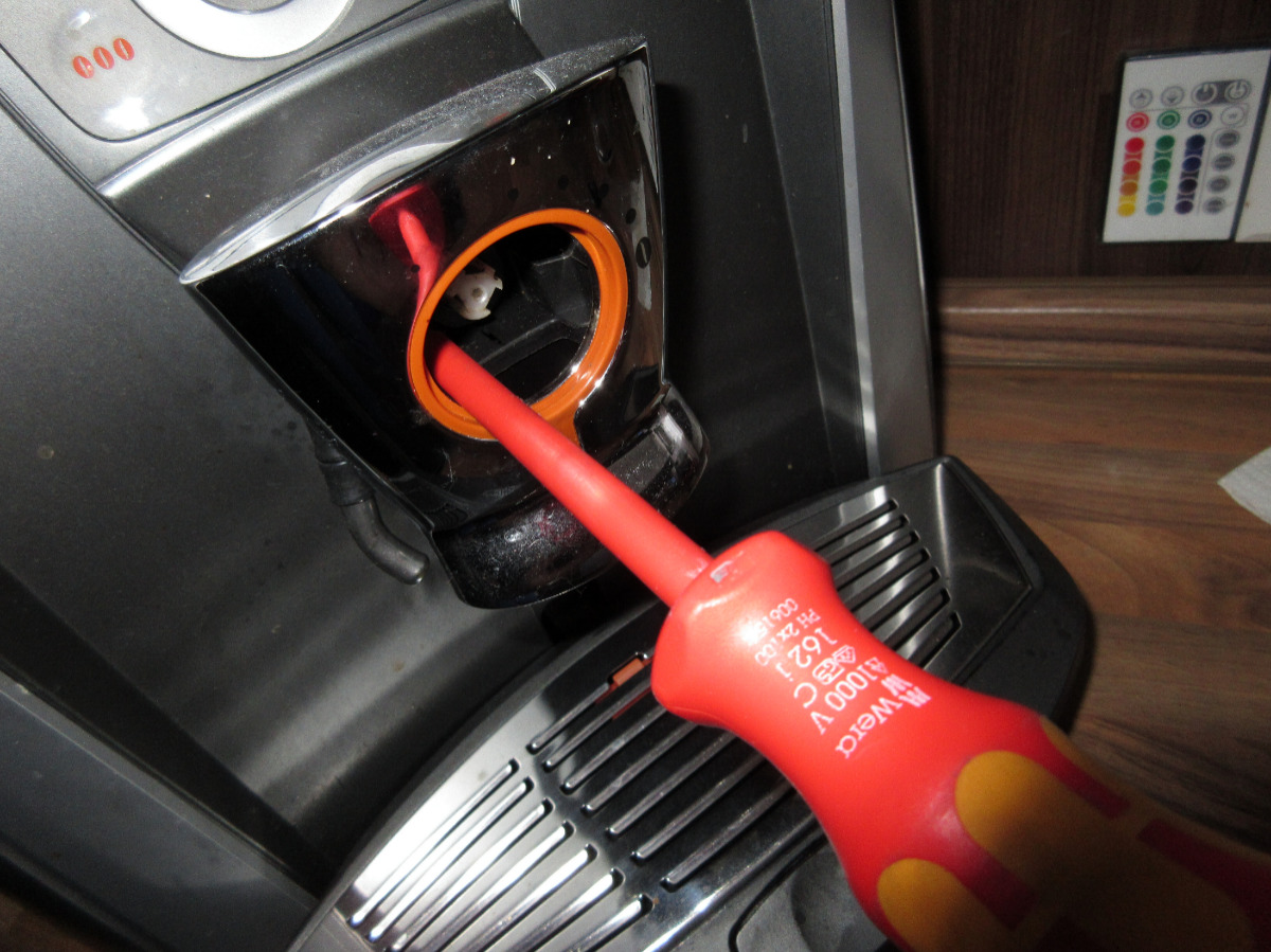

    Zuerst den Knopf einfach nach vorne abziehen.

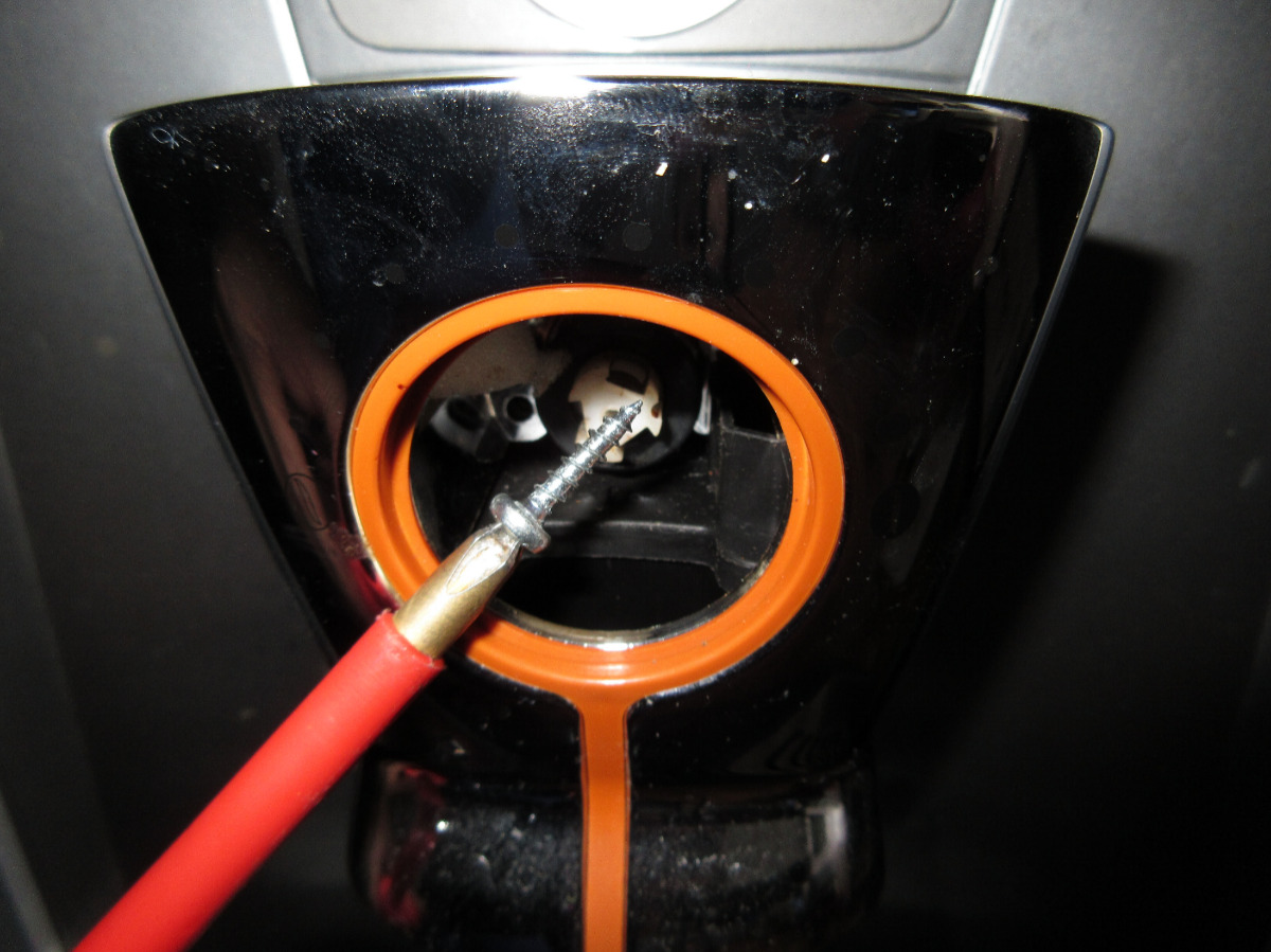

    Hier eine PH1 Schraube raus drehen, dabei das Plastikteil halten.
    Manchmal ist hier auch eine Torx T10 verbaut.

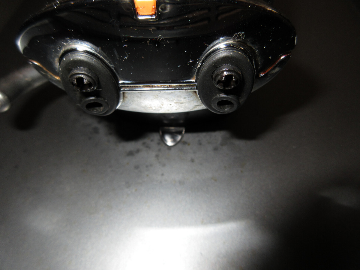

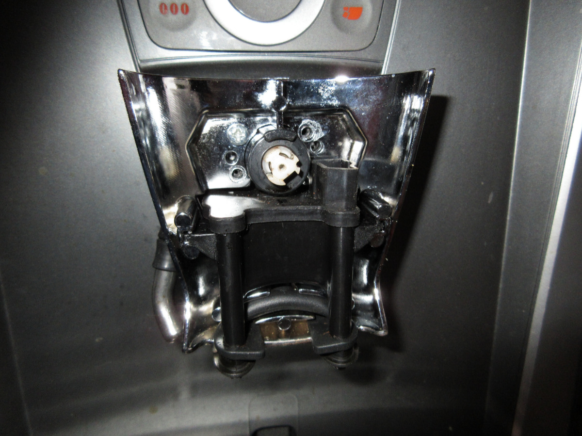

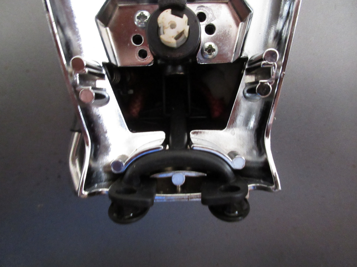

  • Darunter findet man links unten sowie rechts oben jeweils eine
    PH 2 Schraube.
    Dann kann diese Teil nach vorne einfach abgenommen werden.

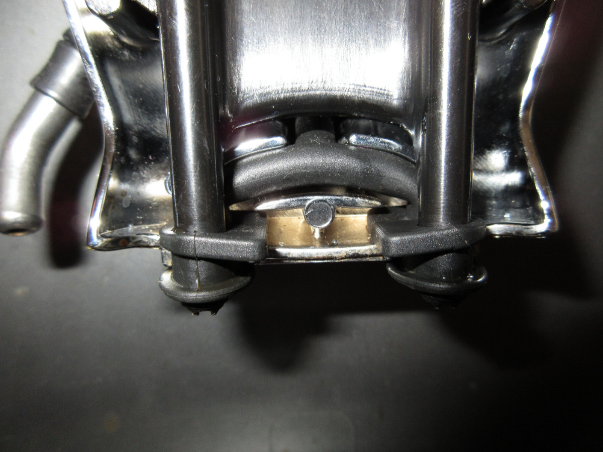

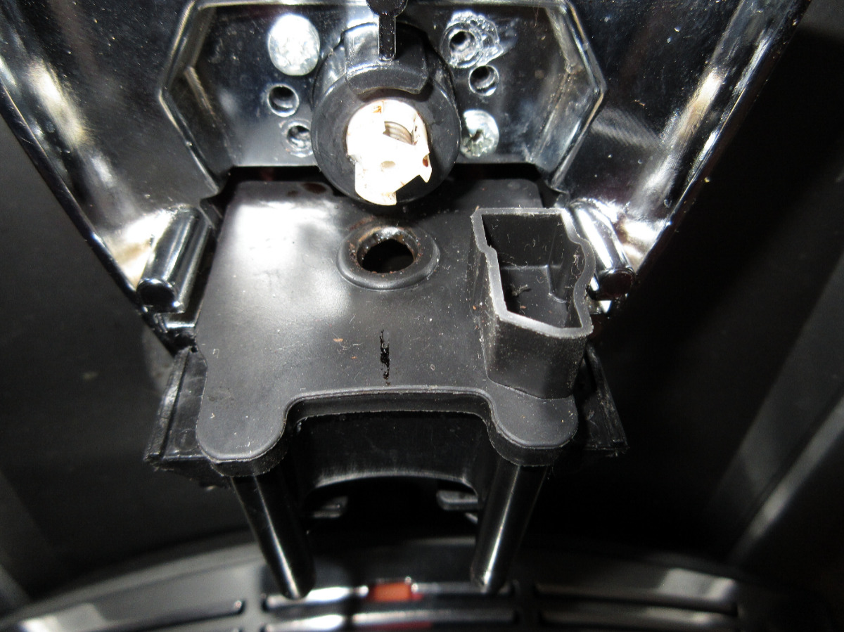

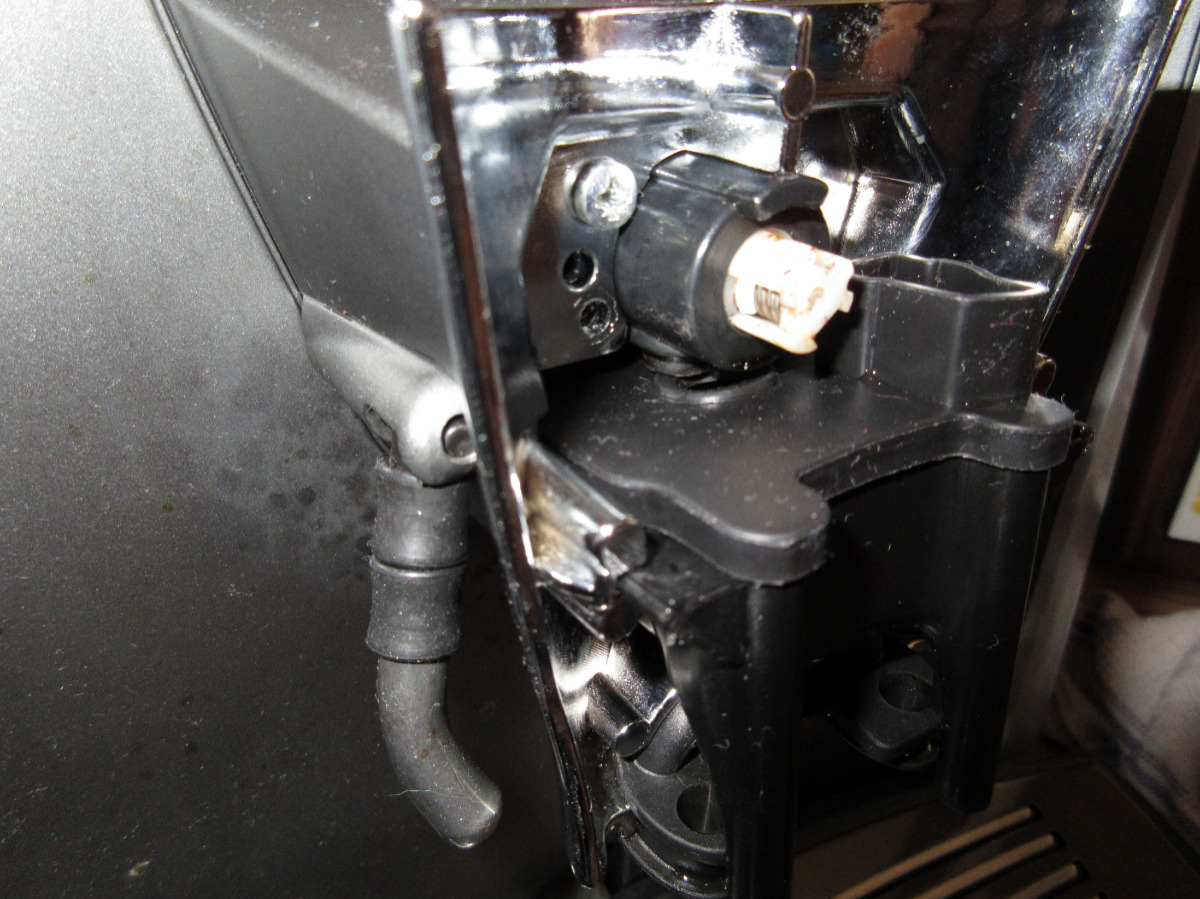

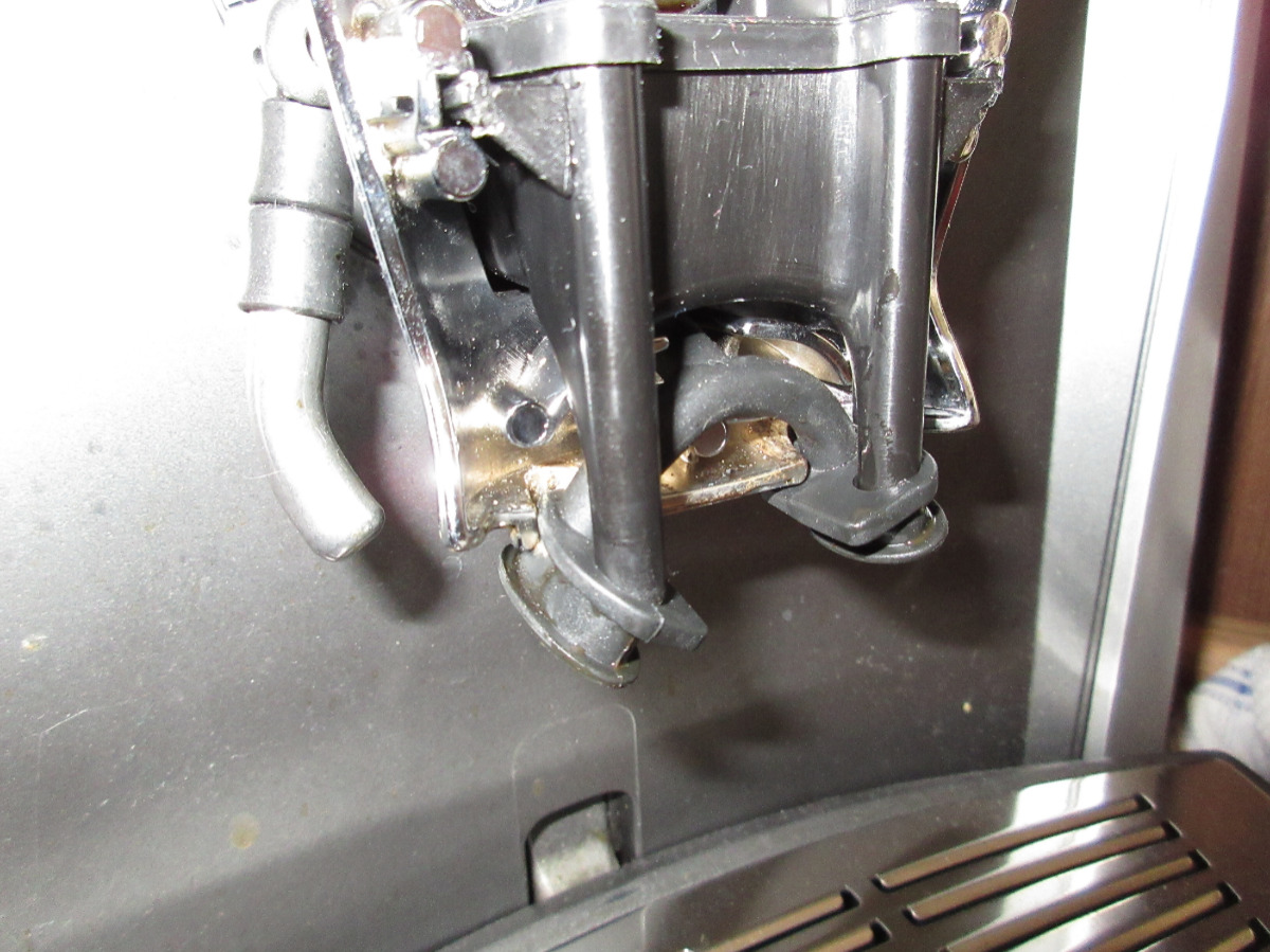

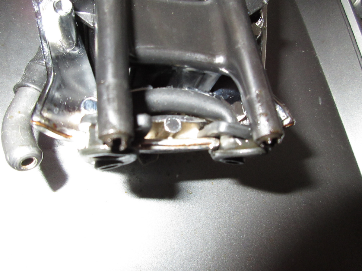

  • Nun wird der Plastikverteiler etwas nach vorne gezogen.
    Unten werden die beiden Gummischlauchenden für Kaffee und Milch nach unten gezogen und ausgehängt.
    Dann kann das Teil nach vorne heraus gezogen werden.
    Manchmal ist es oben von Kaffeefett etwas verklebt, das geht aber trotzdem so.

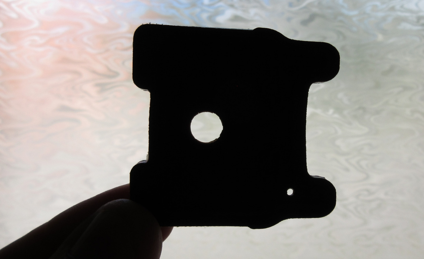

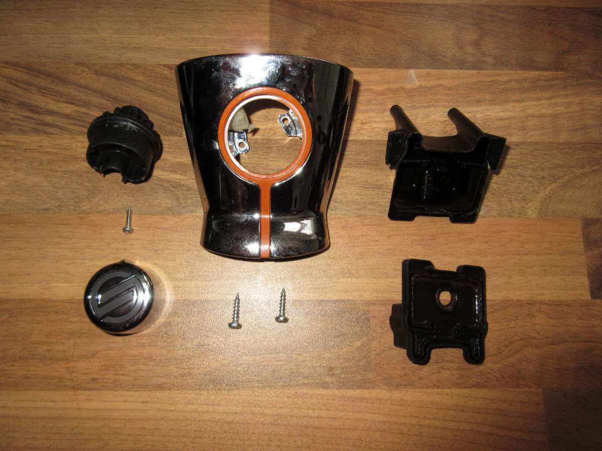

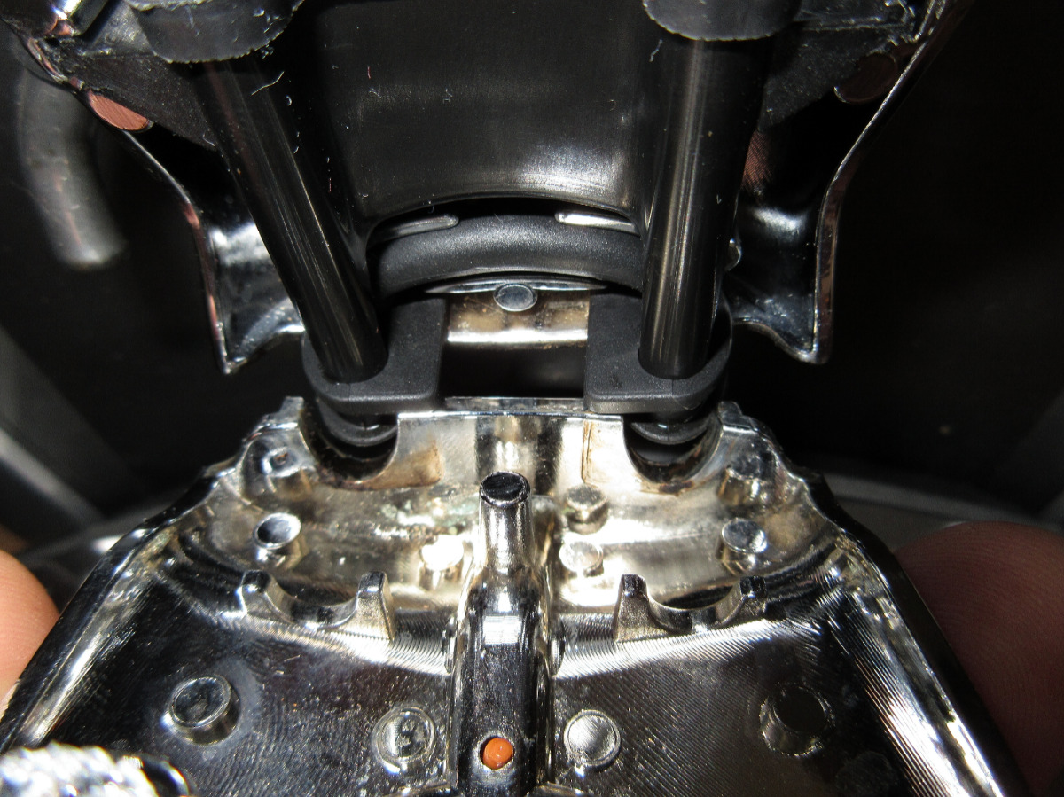

  • Übersicht der abmontierten Teile.
    Darauf achten dass das kleine Loch frei ist.
    Beim Einbau den Verteiler erst halb in die Nut rechts und links einführen,
    dann jewils den Gummiauslauf rüber ziehen und dann den T-Füller ganz rein drücken.
