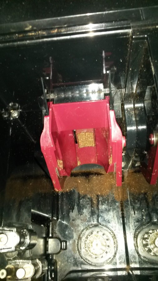

    Es kommt wieder braunes Wasser.
    Die Federn sitzen richtig.
    Vielleivht ist diese Beobachtung für die Fehlersuche noch hilfreich:
    Kann es sein, dass die Federn ermüden?
    Wenn ich bei ausgebauter Brüheinheit den gefederten Kippmechanismus Richtung Malwerk drücke und dann wieder loslasse, kommt die "Kippe" nicht ganz nach oben. Ich kann händisch die Kippe gefühlt noch einen cm nach oben drücken.
    Ist das ok?
  • Da bin ich noch mal...
    Leider zeigt meine WMF wieder den gleichen Effek: braunes Wasser anstelle von Kaffee.
    Beide Klammern sitzen wo sie hingehören.
    Wenn ich die rote "Kippe" bei ausgebauter Brüheinheit in Richtung Malwerk drücke, kommt sie nicht komplett nach vorne. Mit der Hand kann ich die Kippe gefühlt 1cm weiter nach oben drücken. Oder ist das normal?
    Was kann ich tun?
  • Ausbauen und nochmals reinigen und etwas ganz dünn Sikonfett, aber nur wo die "Kippe" bewegt wird.
    Wenn das nichts hilft, musst du vorbei kommen. :1f602:
    Biegst du die Feder vorsichtig nach und zur Brüheinheit.
    Fällt das Mahlgut nach wie vor zwischen Brüheinheit und Mahlwerk?

  • Hallo Chris,
    Ich habe heute mehrere allerfeinste Latte gezogen. Hoffe das bleibt jetzt so.
    Habe alles gut gereinigt und gefettet, das hat wohl neben der losen Feder noch gefehlt. Meinst du: das Federende, das Richtung BG zeigt dorthin biegen?

  • Hallo Kuba,
    Zu
    1., ein bisschen weiten die Feder, also das die Klappe/Trichter mehr Power hat hin zur Brühgruppe.
