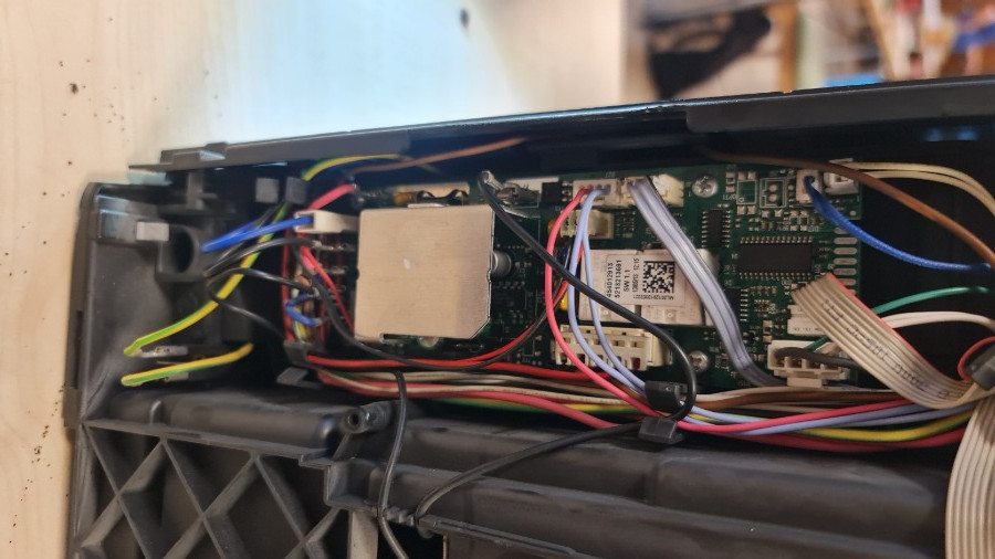

  • Hallo zusammen, wir basteln gerade in unserem Repaircafe an einer DeLonghi (ESAM3000B) und gehen davon aus, diese neu flashen (o.Ä.) zu müssen oder SW-Reset.
    Wo kann ich eine entsprechende Anleitung finden...und welchen Programmer braucht man dafür ???
      121,91 kB, 900×506, 160 mal angesehen
