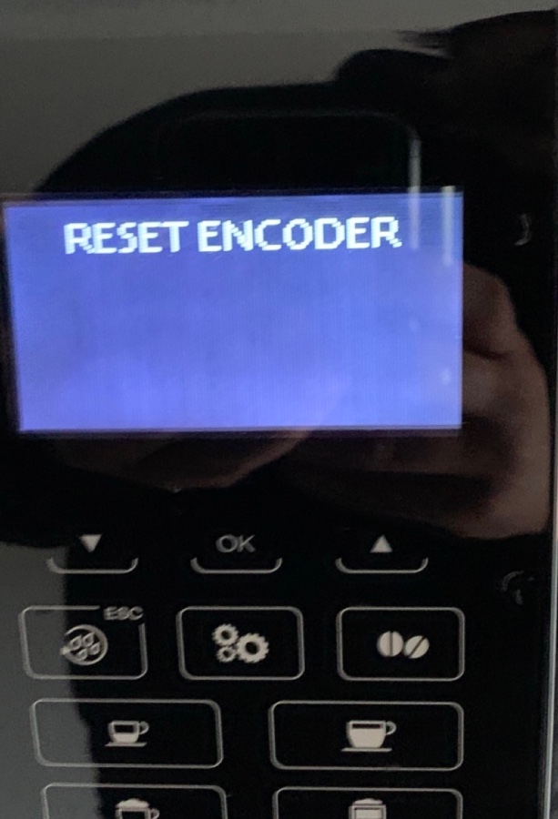

    Was bei mir bis jetzt Abhilfe schaffte: Im Testmodus ließ sich der Antrieb der ECAM neu anlernen - Rotary reset dort genannt -. Seit dem ist Ruhe. Dabei fährt die BG komplett bis zum oberen Schalter und speichert dann (vermutlich) die neue Anzahl zulässiger Impulse. Daher sollte dieser Reset vermutlich auch wirklich nur dann durchgeführt werden, wenn sichergestellt ist, dass der obere Schalter funktioniert! Sonst zerreißt es einem vermutlich die Maschine.

    Heißt tatsächlich reset encoder, nicht rotary reset, mein Fehler.
    Thema Testmenu: (Bezieht sich auf ECAM Dinamica 350.55)
    Wassertank muss drinnen sein, Maschine im Standby, dann Tresterbehälter rausziehen.
    Tasten ESC(Spülen)+Bohnenmenge+Drink Menu+My Menu gedrückt halten bis "select test menu" erscheint. Behälter wieder rein.
    Nun zeitnah Taste Espresso drücken, "reset encoder" erscheint (nur sehr kurz, vielleicht eine Sekunde), Maschine schaltet sich ab.
    Nun Maschine anschalten, warten bis sie ein Mal gespült hat, danach Maschine wieder ausschalten (über oberen Schalter, also nicht den "Hardware" Schalter hinten am Gerät). Das sollte es gewesen sein, danach kann sie normal genutzt werden.
    Dass das in dem Fall dieser Maschine helfen könnte entnehme ich aber auch lediglich daraus, dass ich nicht wüsste welcher "encoder" sonst gemeint sein könnte und natürlich, dass meine Maschine seit dem (ca 30 Bezüge etwa) ohne einen Fehler läuft. Vorher kam der wirklich bei jedem Spülen, Nutzung war de facto nicht mehr möglich.
    Ob es ein entsprechendes Verfahren bei anderen Delonghis gibt weiß ich aber nicht.

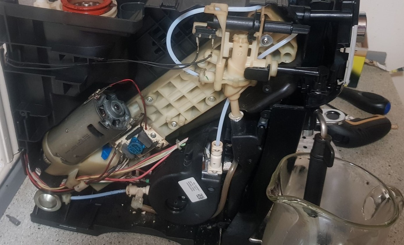

  • Hallo, ist scHon etwas her. Habe jetzt das selbe Problem, habe die Antriebseinheit getauscht kommt aber immer noch die Meldung Brühgruppe einsetzen.
    Vermute auch das die Impulszähler nicht mehr stimmt. Manchmal geht es dadurch sollte der obere Microschalter funktionieren weiß aber auch nicht wo er ist ( hinter der Platine?)
    Mein Problem ist dass ich nicht in dieses Anlernmenü komme. Habe auch die 352.55 mit deinem Display.
