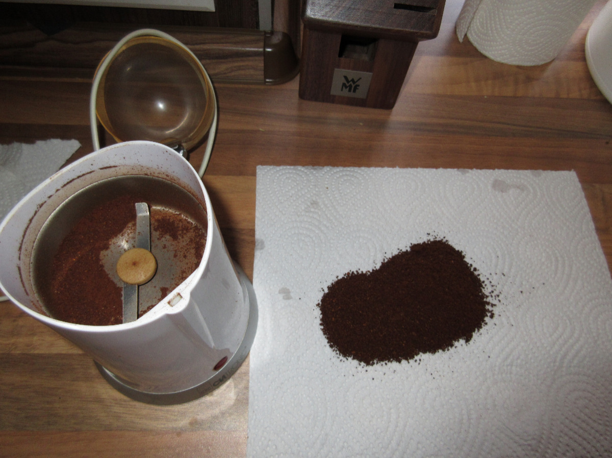

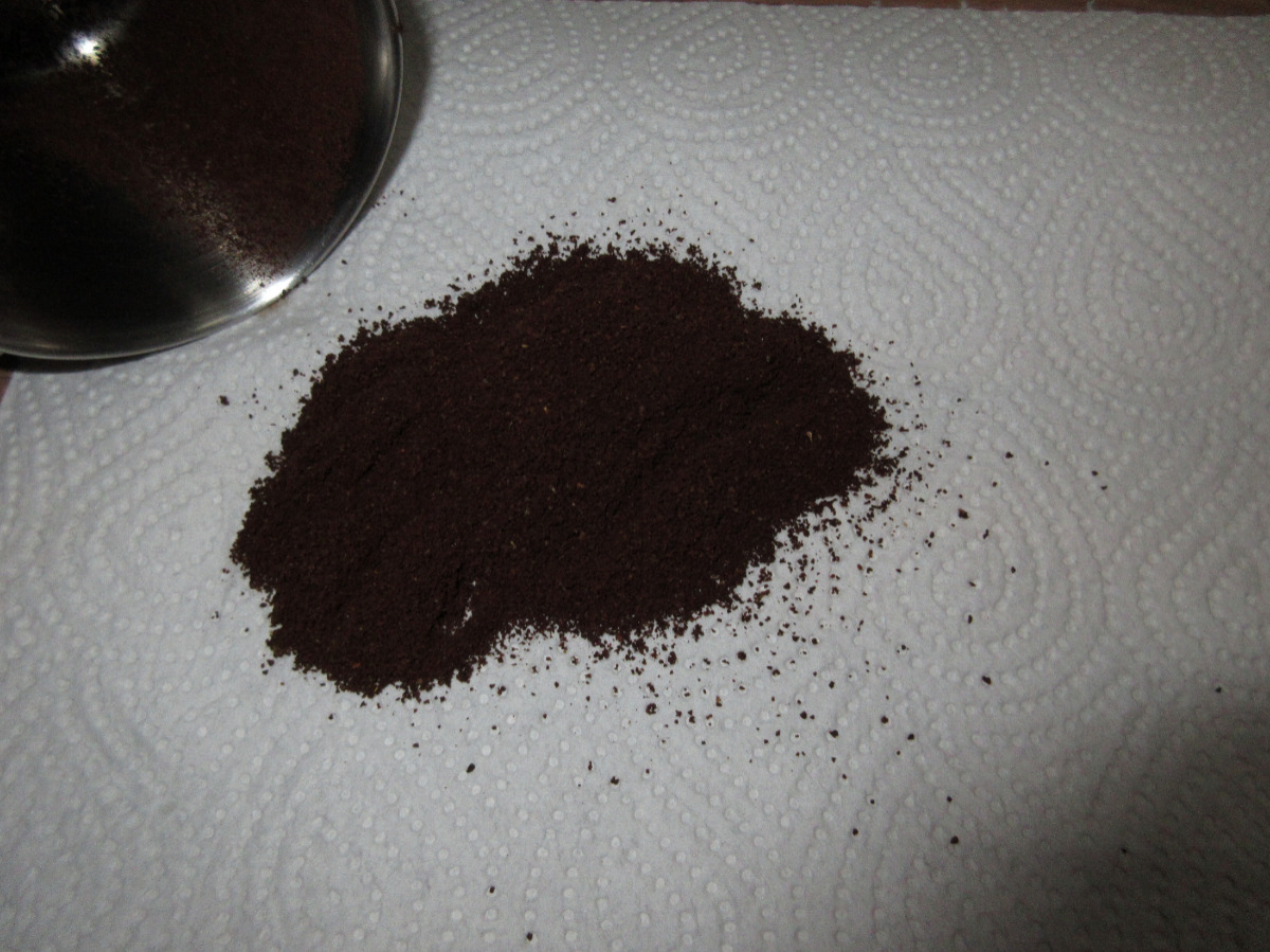

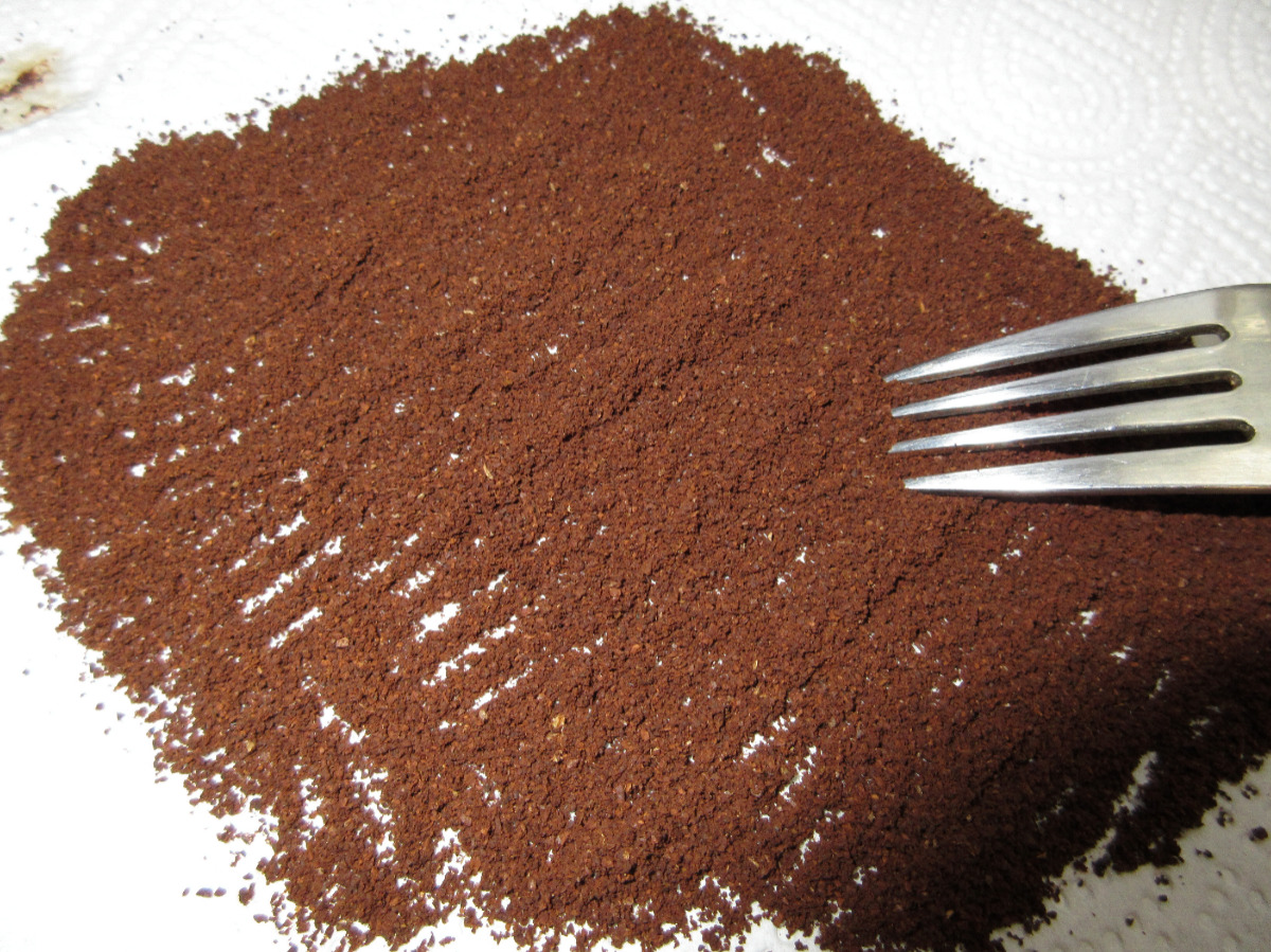

      Es gibt presibewusste (also nicht geizige) Menschen, die auch gerne "frischen" Kaffee wollen,
      einfach, unkompliziert. Und man kauft sich dann eine billige Schrottmühle, die den Kaffee nicht zerreibt wie für ST vorrausgesetzt, sondern zerschlägt. Daher ist das Mahlgut für ST ungeeignet, weil ein Feinschmecker darin einen grossen Verlust erkennt.
      Wer aber "einfachen Endverbraucherkaffee" frisch gemahlen möchte, kann damit wohl glücklich sein.

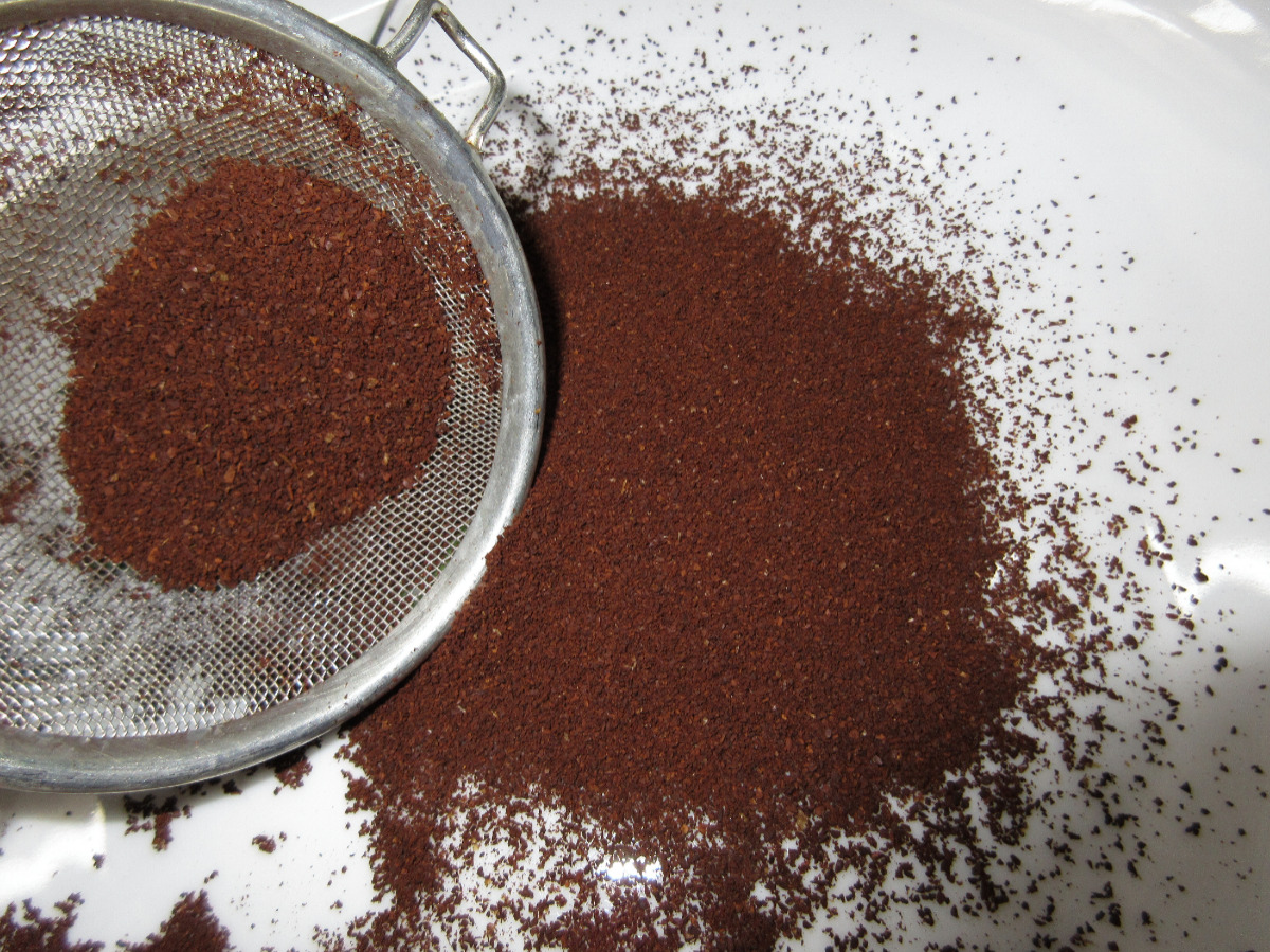

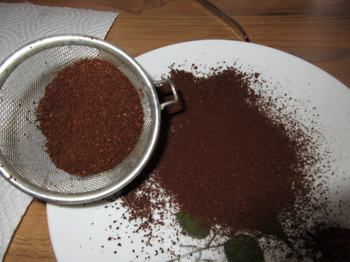

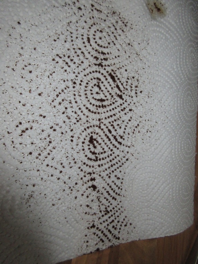

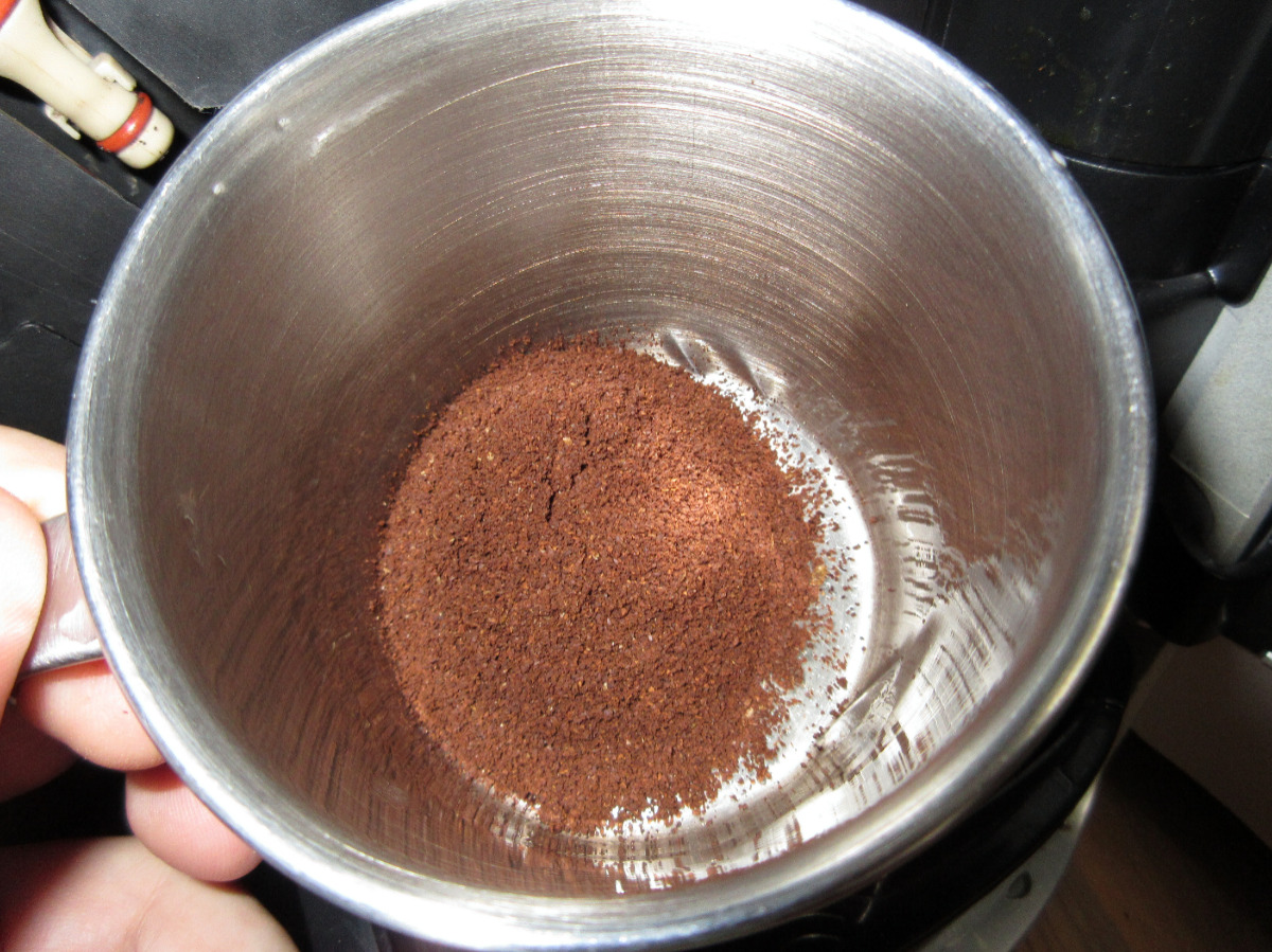

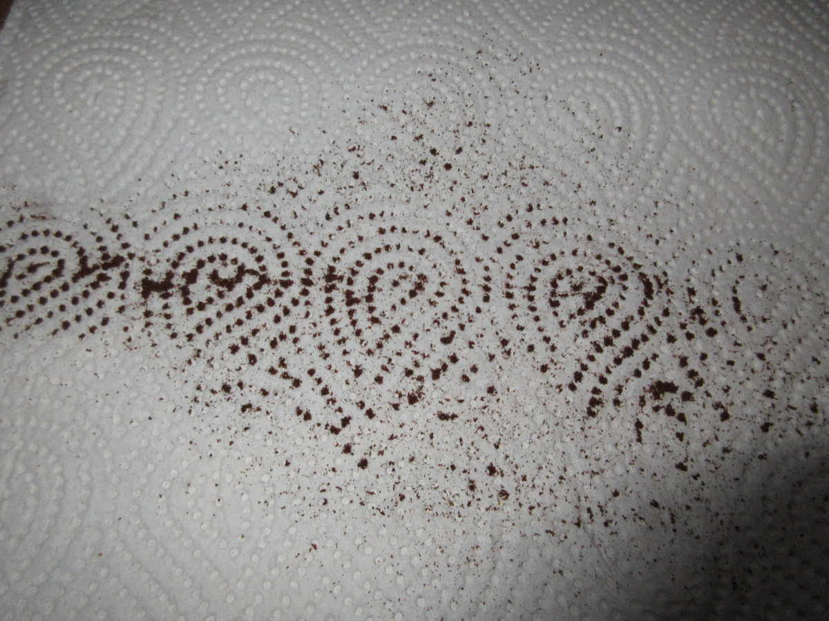

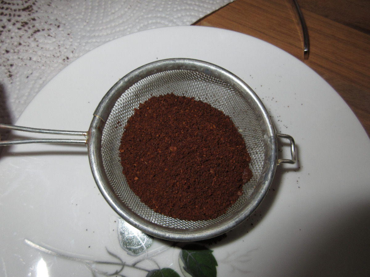

    • Das Mahlgut besteht aus drei Fraktionen:
      Staub, der nach dem abschütteln sichtbar wird.
      - gutes Pulver wie es durch das Sieb passt, aber kein Staub ist.
      - und zu grobes Pulver, was sein Potenzial nicht ausnützen kann.
      Der Staub setzt das Sieb zu weshalb der Druck zu hoch wird
      und Espresso zu langsam fliesst und
      das zu grobe Pulver begünstigt Channeling.
      Daher sind billige Schlagwerkmühlen FÜR SIEBTRÄGER UNGEEIGNET,
      weil das Mahgut total inhomogen ist.
      Für einen normalen Schwallbrüher im unteren Preisbereich ist es allerdings eine deutliche Steigerung gegenüber fertig vakuumierter Industrieware, wenn man frischen Kaffee-Duft als Beginn des Kaffeetrinkens ansieht. :1f609:
      So, meine kreische-Mühle benutze ich schon lange nicht mehr, aber es hat mir Spass gemacht das hässliche Ding für den Test vorzuholen. Kommt nun aber wieder in den Karton zurück, da ich für normalen Kaffee einen KVA nutze. :1f602:

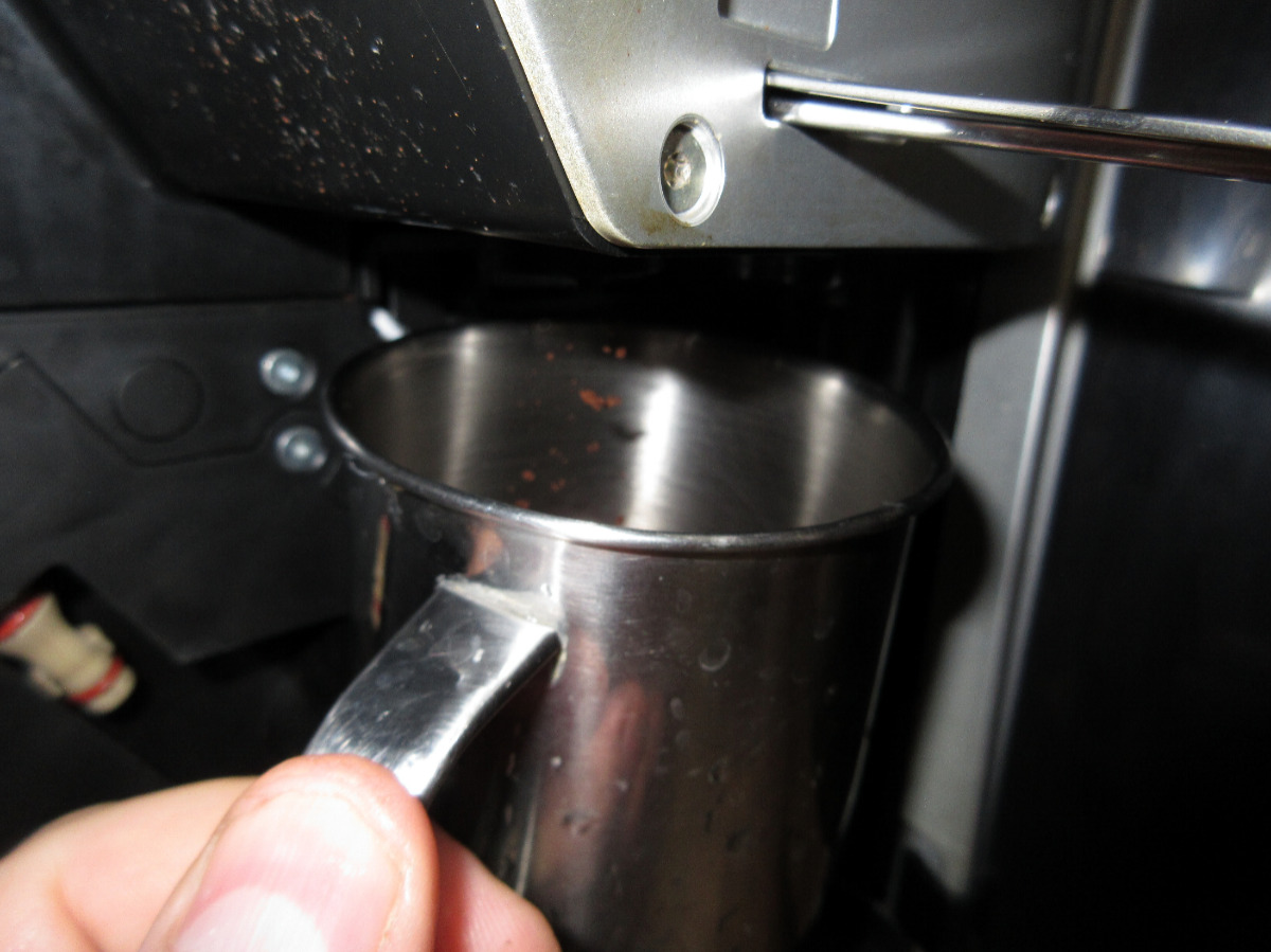

    • ...zum Vergleich, ein Keramikscheibenmahlwerk von Saeco.
      Der Kaffee wird ZERRIEBEN nicht zerschlagen, was ein besseres Ergebnis bringt:

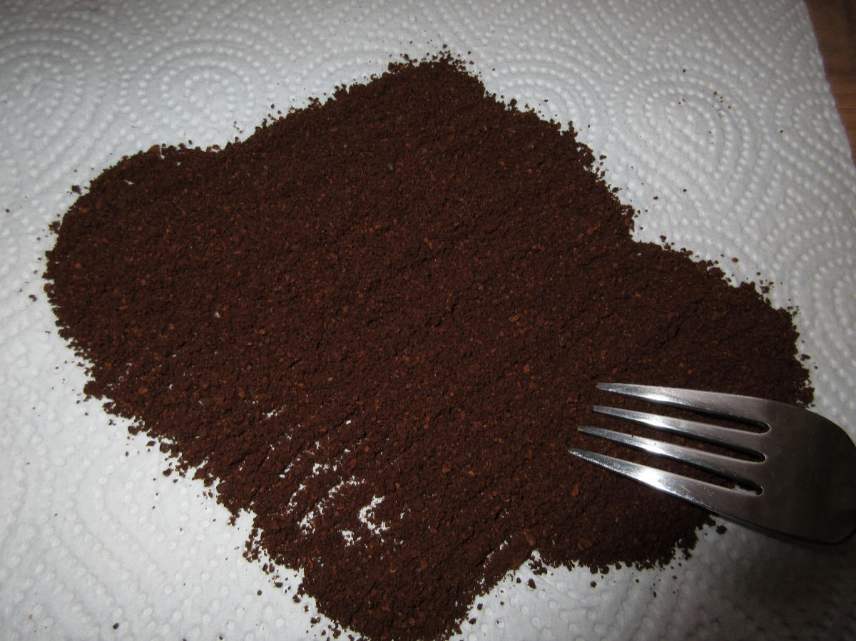

    • Es ist deutlich homogener, grobe Trümmer sind nicht vorhanden.
      Natürlich ist das sehr unwissenschaftlich, weil ja Mahlgrad und Menge
      aber auch Feuchtigkeit anders sind.
      Aber dass dieses Kaffeepulver bessere Ergebnisse bringt ist sicher:
