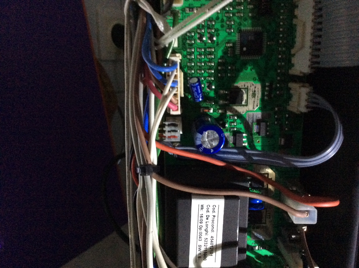

  • ERFOLG.....
    Hallo Stefan,
    für Zukünftige Problemkinder.
    Ich habe aus einer Ahnung heraus mir den Stecker vom Flowmeter an der Platine noch mal vorgenommen.
    (siehe Bild)
    Das obere schwarze Kabel saß nicht ganz so tief drin wie die anderen beiden.
    Ich habe dieses mit einer Spitze nachgedrückt, Maschine angeschaltet und siehe da, keine Fehlermeldung und kleine Tasse ist wieder klein und große wieder groß.
    Was für ein ferflixter Fehler.
    wann sich der gelöst hat??? keine Ahnung. Ich war ja erst später an dem Stecker dran.
    Ich werde noch ein wenig testen aber das scheint es gewesen zu sein.
    Hätte ich mir wohl ein neues Flowmeter sparen können.
    Euch und vor allem Dir vielen Dank für die Begleitung.
    viele Grüße
    Stefan
