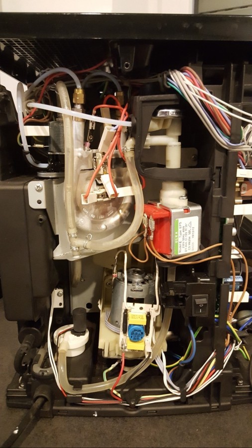

    Ps. Mir ist noch aufgefallen das ein stecker ( am dampferhitzer) etwas braun ist. Siehe Bild.
      94,04 kB, 506×900, 570 mal angesehen
  • Vermutlich macht eines der beiden Thermostate an der Dampfheizung unter Last auf. Meistens ist es das untere.
  • Bitte um Hilfe !! Delonghi ESAM 5500 Nicht Betriebsbereit!!
    Zu einem sichtbaren Funken sollte es eigentlich nicht kommen...
    Ich empfehle dir einfach einen neuen Thermostat bei Amazone oder EBay zu kaufen. Meiner hat hier lediglich 3 Euro mit Versand gekostet . Zudem kannste dann diese Fehlerquelle schon mal ausschließen!
    Gesendet von iPhone mit Tapatalk
  • Der Funke ist ein Zeichen dafür, dass es unter Last aufmacht und das darf nicht sein. Also wie Markus schon geschrieben hatte, wechseln.
    Den Thermostat kannst du dir wie die Sicherung einer Glühbirne vorstellen...
    Die Birne wird in eingeschaltetem Zustand heiß. Wenn nun allerdings die Sicherung den Stromkreis unterbricht, brennt die Birne nicht mehr und erzeugt ergo auch keine Wärme.
    Mit "aufmachen" ist das unterbrechen des Stromkreises gemeint.

  • Hallo zusammen,
    Habe jetzt das untere thermostat gewechselt, jedoch ohne Erfolg.
    Es ist jetzt auch noch schlimmer.
    Bei dem ersten einschalten dauerte es etwa 1min bis sie vom "bereit für Kaffee" Modus in den "Betriebsbereit" Modus aufheizte. Als ich dann einen Cappuccino herauslassen wollte erzeugte sie länger einen milchschaum als vor dem thermostatwechsel jedoch hörte sie wieder zwischen drin auf richtig zu ziehen (die Milch stieg plötzlich nicht mehr richtig).
    Nach der Zubereitung ging sie wieder ins aufheizen und musste dann manuell ausgeschaltet werden da ich nach 5min aufheizen keine Lust mehr hatte zu warten.
    Anschließend habe ich sie wieder eingeschaltet und nun bleibt sie im bereit für Kaffee Modus stehen. Habe lange gewartet aber sie geht jetzt garnicht mehr in den Betriebsbereit Modus.
    Habe jetzt den oberen Thermostat auch mal ausgebaut um ihn zu wechseln (da ich 2 gekauft hatte) und habe festgestellt das am sensor dahinter nur ein ganz leichter Film wärmeleitpaste (eher feiner Staub davon) drauf war.
    Kann es sein das die Sensoren hinüber sind ??
  • Die ausgetrocknete Wärmeleitpaste kann schon dafür verantwortlich sein, dass die Dampfheizung überheizt. Also neue WLP drauf, denn Sensor hattest du ja durchgemessen, der war ok. Thermostat nochmal wechseln. Schau mal mit der Taschenlampe vorne in die Maschine, ob im oberen Brühkolben (gelber Becher) Wasser steht oder Wasserränder sichtbar sind.
