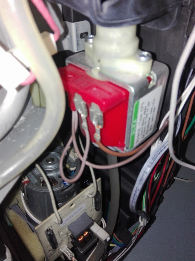

Hallo die Pumpe wenn es eine "Ulka" ist die zwei Kreuz oben lösen und demontieren.
Das Innere ist mit einem Bajonettverschluss, bitte aufpassen Kugel und Feder sind klein.
Das Mindestmass der Kugel sollte 3,8mm nicht unterschreiten.
Ich denke sie ist 3mm, damit ist die Pumpe am Ende.

habe die Pumpe nach der guten Anleitung zerlegen und wieder zusammenbauen können. Konnte keine Mängel feststellen. Hab deshalb mal eine neue Pumpe bei Amazon bestellt, da die Pumpe nur Wasser pumpt, wenn Auslauf eins freie geht. Dann hat sie auch ein lautes Geräusch. Im eingebauten Zustand (also gegen einen Widerstand) wird sie sofort wieder leise ...
Seltsam. Meld dich mal wenn du die neue eingebaut hast. Ob es dann geht.

Also wenn du den Schlauch zum Thermoblock/Ventil abnimmst, wenn das so ist liegt es nicht an der Pumpe sondern an dem Ventil das evtl. innerlich defekt ist oder nicht angesteuert wird.
Das Dreiwegeventil mit Vorsicht öffnen und schauen ob sich dort Kalkablagerung drin befinden oder ab es defekt ist, als erstes im Testmodus prüfen ob es angesteuert wird.
MfG ChrisMfG Chris -
So nach Einbau der neuen Pumpe funktioniert sie wieder und ich bin glücklich
Ich danke allen, die mich bei der Fehlersuche unterstützt haben ... -
