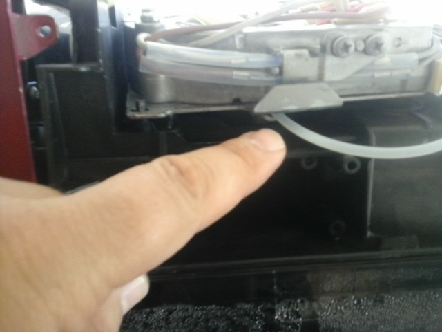

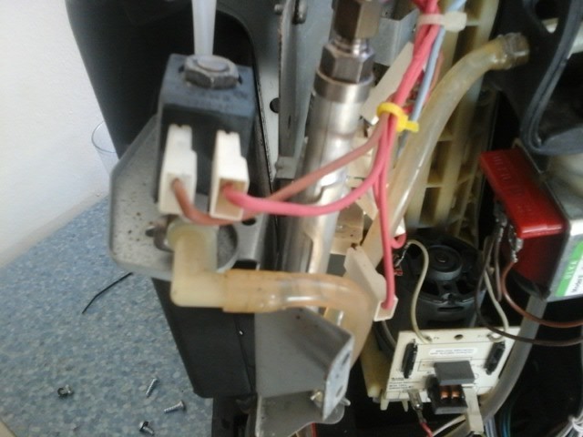

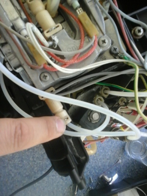

  • Habe jetzt das Thermobolock zerlegt,Brühkolbe gereinigt neue O-Ringe eingefettet eingabaut,gleiche Fehler.Bin den ganzen Wasser Kreisluaf durch gegangen,von Flower in die Pumpe Ok.
    Von Pumpe ins Thermoblock ok.
    Aus dem Brühkolbe in die Solenoid Ventil OK.
    Was hat das Solenoid Ventil für eine Funktion?Wie ist der Kreislauf?Vielleicht ist die Verstofpt?Habe sie gereinigt und immer noch nichts.hier kommt Wasser mitDruck raus beim spülen hier kommt sie rein aus der Pumpe
