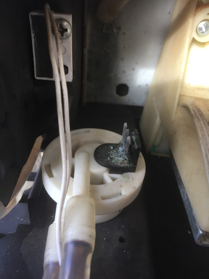

    Kontaktstecker am Flowmeter stark korrodiert.
    relativ starke Kalkspuren.
    Siehe Fotos:

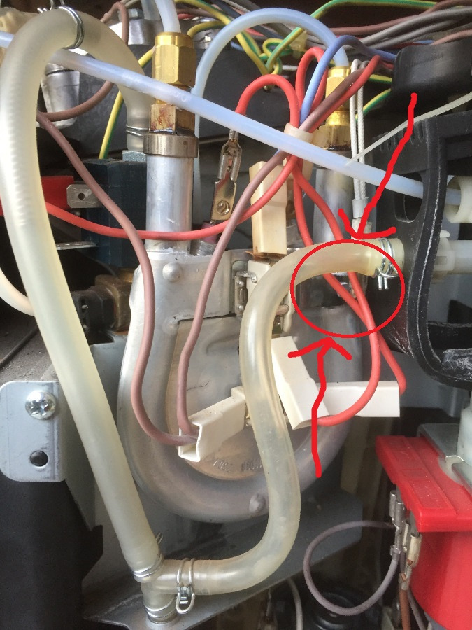

    Ja nicht vorhanden oder ich sehe sie nicht.
    Siehe Bild.
    Thermosensoren oder sind es Thermosicherungen? gemessen bei Raumtemperatur mit je einem Kabel getrennt.

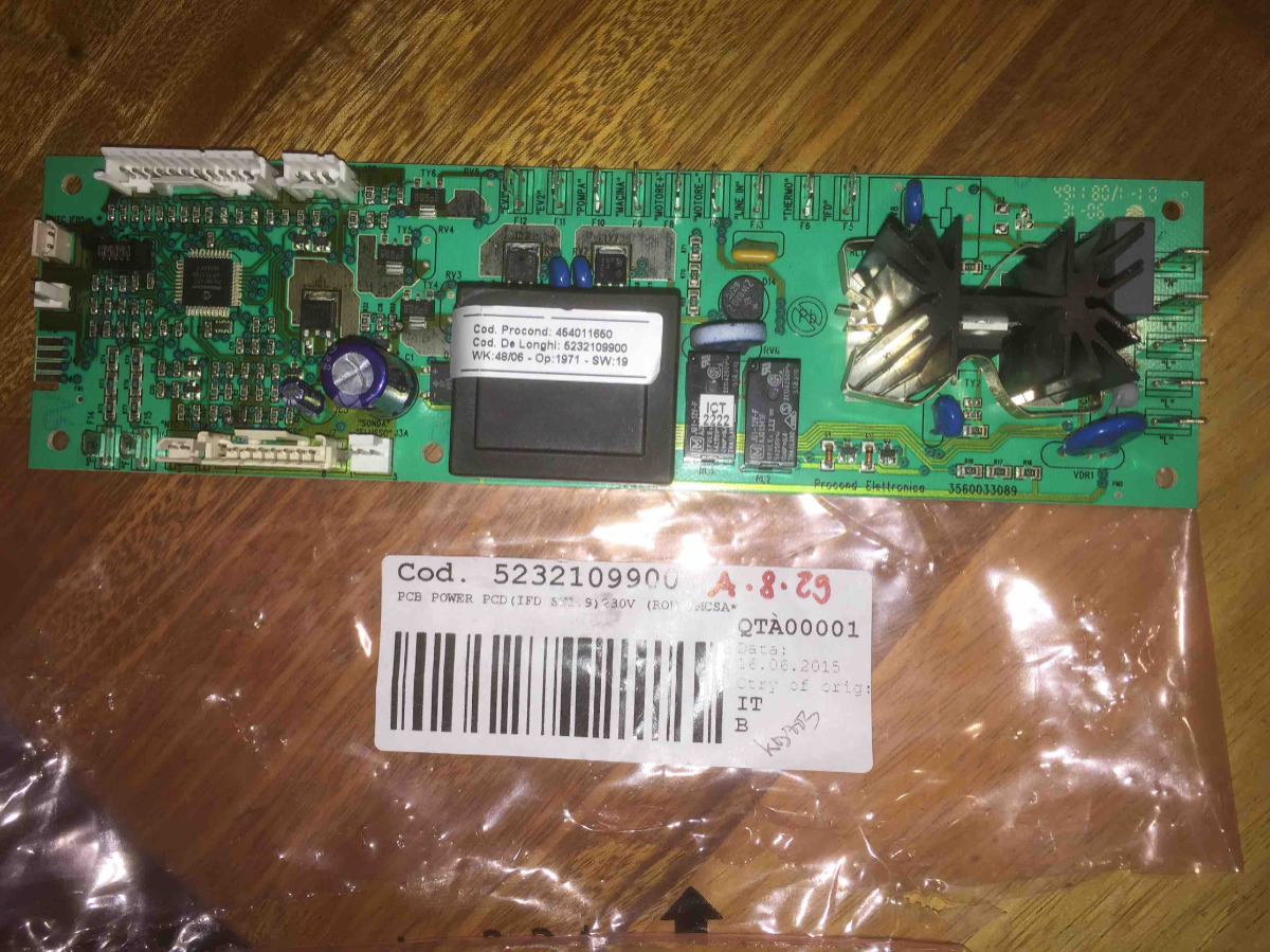

    Da ich jedoch auch keine sonstige Reaktion von der Maschine erhalte hat wohl die Platine einen Defekt.
    Der jetzige Defekt muss aber beim letzten Trennen von der Spannung passiert sein. Gut kann passieren:
    Aber was ist noch defekt was die allgemeine Störung ausgelöst hat, wieder geht und nochmal auslöst?
    Warum fährt die Brühruppe oben in den Anschlag wo doch der obere Schalter schaltet?
    Wieso tut sich nichts bei einem defktem unteren BG-Schalter?
    Wird das eventuell durch einen oder zwei defekte Thyristoren ausgelöst?
    Der Mikroschalter unten:
    sicherlich defekt - nur wenn die BG unten steht sollte doch der Schalter offen sein?
    Kann den das alles durch einen Defekt der Platine verursacht werden?
